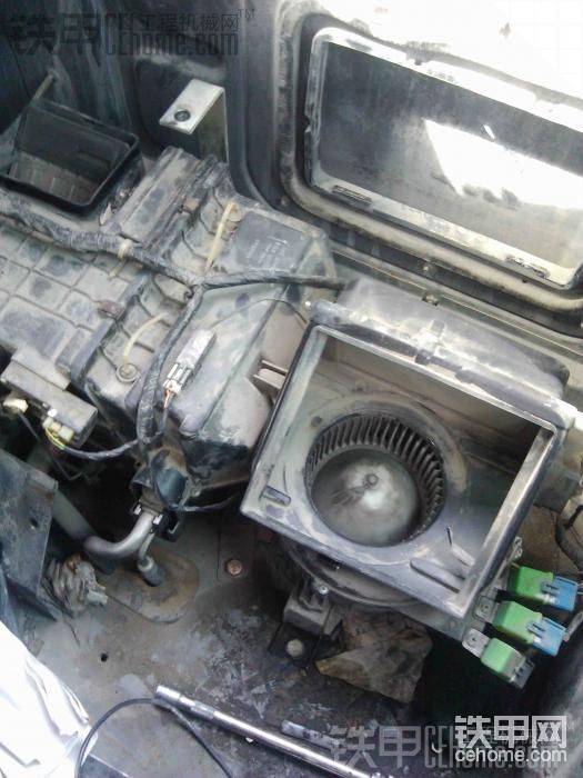

挖掘机空调对驾驶员很重要特别是搞隧道进洞里都是开空调,外面冷洞里热  没空调受不了  隧道里开挖机没有空调那是决对不行滴

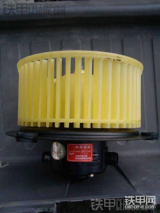

空调风机轴承坏了没风出来声音要大要换整个风机
风机几百大洋 氟也要两百多  工时费几百 加起来要一千多点
伤不起啊都是钱

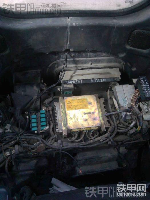

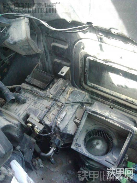

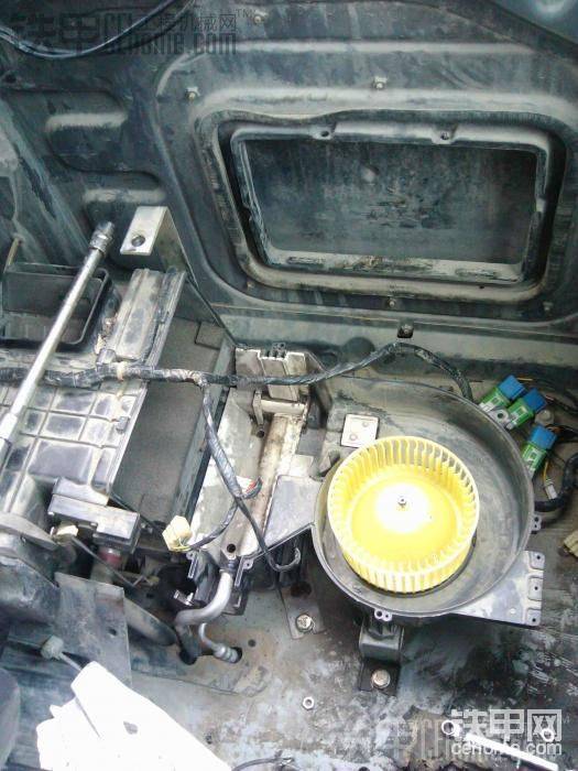

在拆风机,这位是电脑板上面那坨
拆这些鸟东东麻烦的很
电脑板

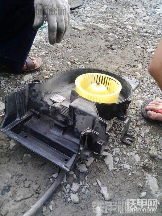

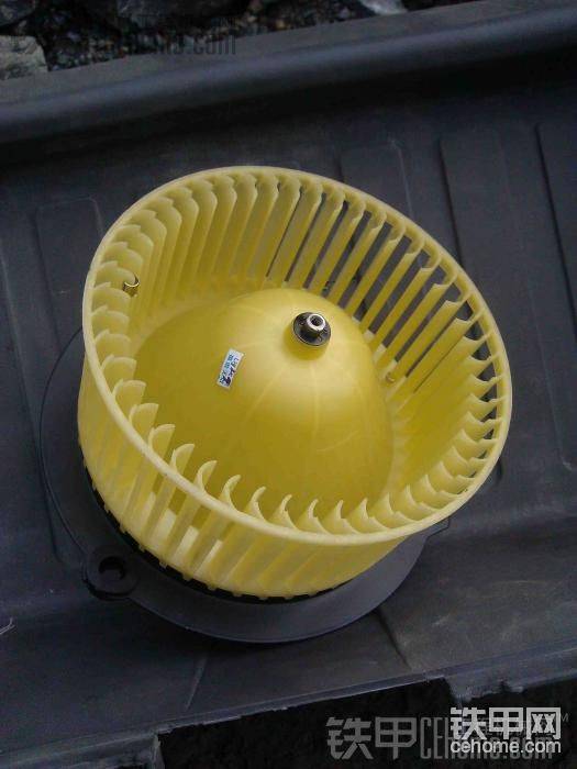

就是那个圆圆的鸟东东轴承坏了
没有轴承换只有还总成
就是这个东东
这个坏的

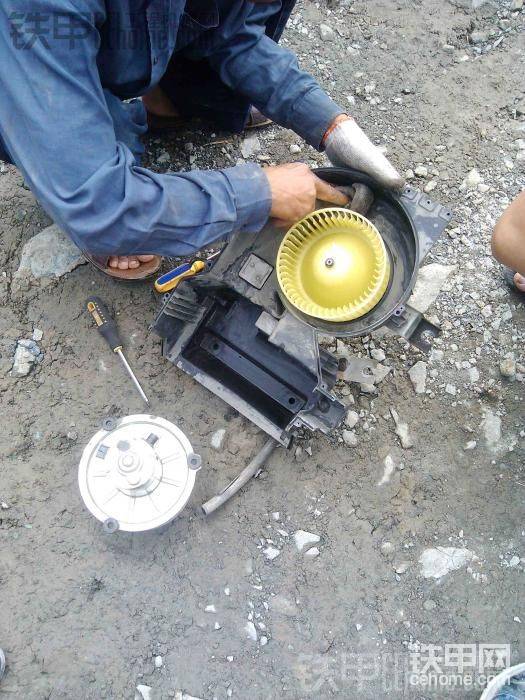

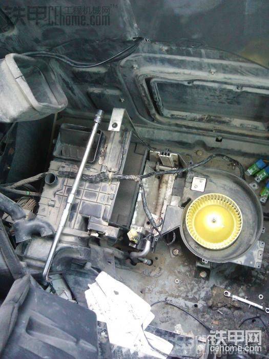

拆下旧的上新家伙

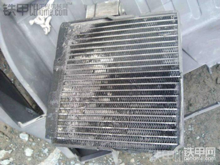

空调制冷效果不好就是这个东西灰尘赌多了 导致制冷效果不好
隧道的机子灰尘多啊都快赌死了
换个风机风就是大,把那个制冷的清洗下空调效果就是不一样
