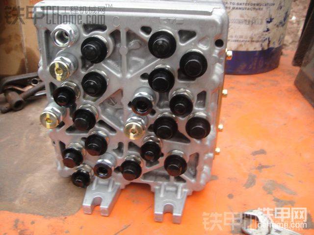

以前那师傅开拉缸了都不知道 照样干活 铁渣跑进多路阀都不知道 清洗没用 阀座已经磨损了

这下麻烦大了。小亏不吃吃大亏。

我前几天也大修了分配阀,换了信号控制阀,你这个好好检查下信号控制阀的先导压力,我的配件都是到网上买的,比日立公司便宜很多很多

傻瓜 二吊蛋,拉缸了,不要干活了, 直接换油缸,拆分配阀,清洗所有液压系统,这样才有可能保住挖机,200 全部清洗 液压系统在新疆日立公司要3-4万元,我见过他们清洗了。夏天朋友开的一个电喷日立330-3 就是没清洗,凑合干,最后导致和你这个200 的结果一样,光烧油,不出活 呵呵 。泵打了,拉缸了要慎重啊 呵呵
