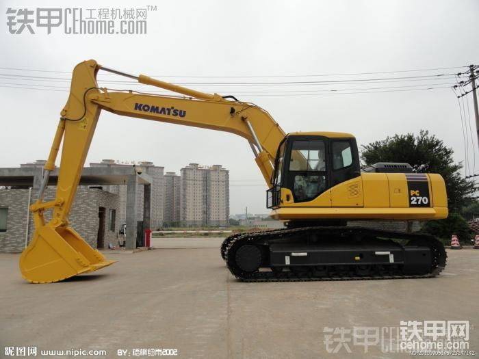

小松56行走有响声

拖带轮子坏了就会那样响
挖槽
2018-03-11
检查下你的托带轮是不是坏了! 楼主你的履带里的泥巴都铲了么? 履带里泥巴多了 也会导致托带轮不转,不转 有时会摩擦的咯咯作响!回复(0)
CDMA
2018-03-11
是不是履带太紧了,放些黄油出来看是否有改善。
