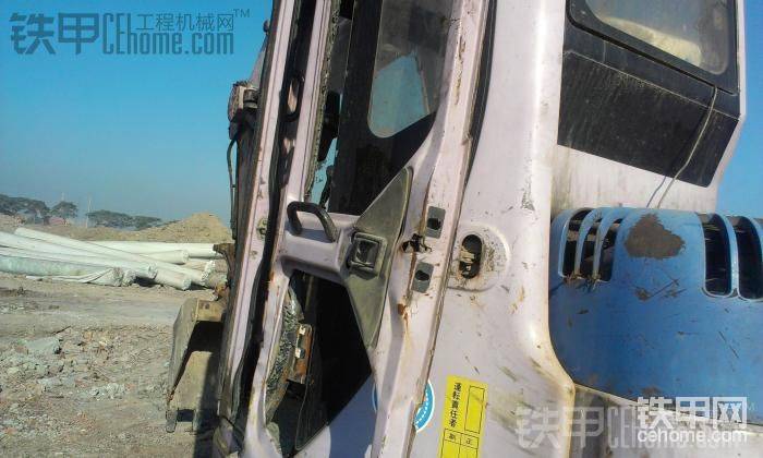

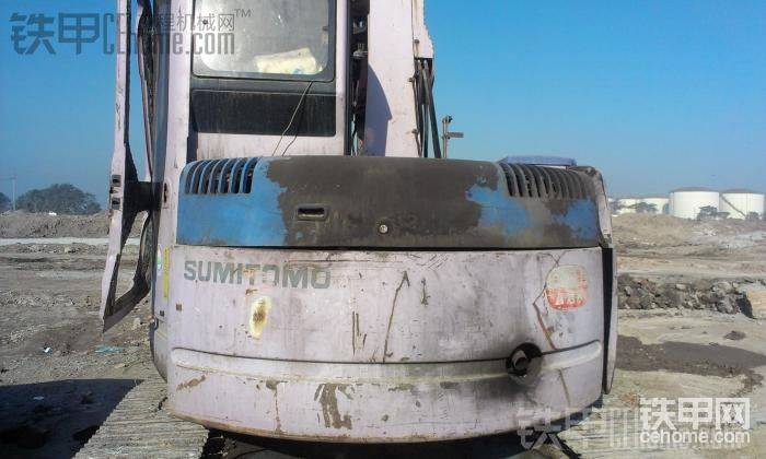

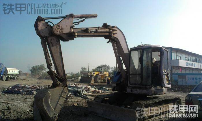

================================================================= 话归正题,现在我给大家献上小弟近几天开的破拐!为什么要叫它拐奶奶呢?因为老板有俩拐,一个爷,一个奶!因为前段时间写了一个拐臂的报告,所以这台机不着重写报告,写点破车维修保养的事吧!前段时间说它破有点不贴切,因为它是灰常破.....不是一般的破先上些外观的图片吧!这种残破不堪啊

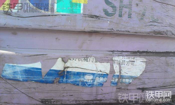

门子早就坏了!下槽底的时候被刮坏的!(前车主)

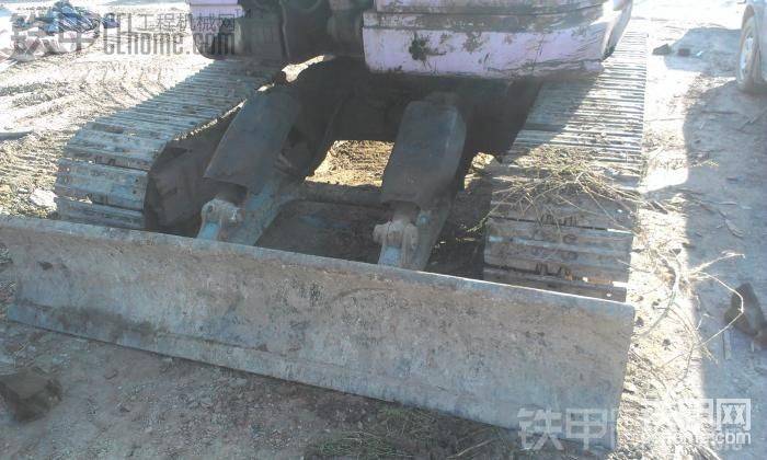

这台带铲,但是吧!那个手柄块锈死了!要很用力才能拉动

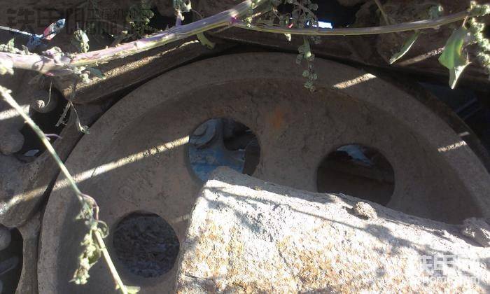

和之前那台不一样的是这台的链条相当不错,引导轮也是换的新的
右侧外观
可见好多地方都破了!唉,你说无尾的都撞成这样了!真够可以的啊

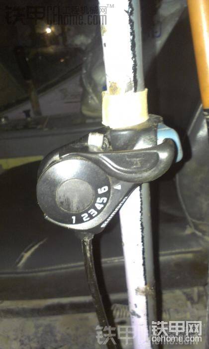

这是后改的油门,手拉的!很不错!因为这个手拉油门有档位,到时候知道自己在几个油门干活

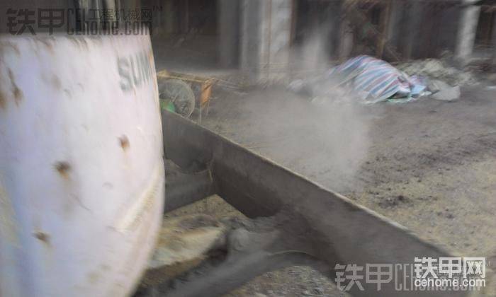

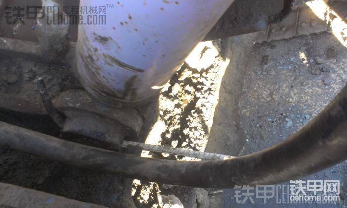

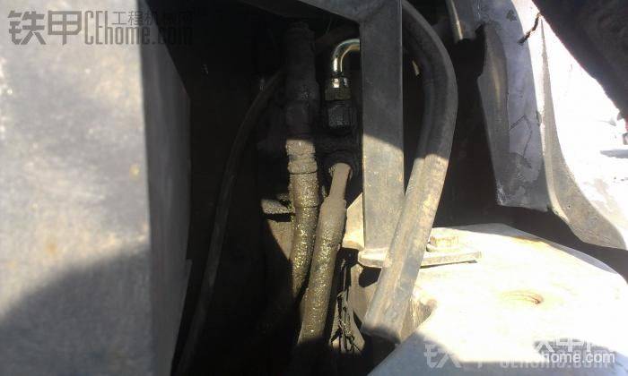

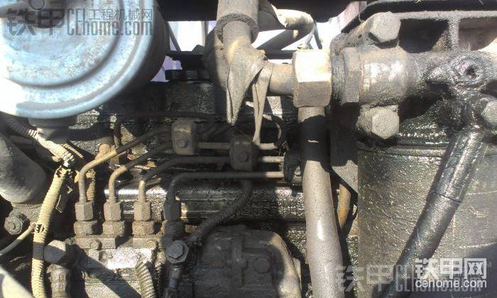

车子的机器部分,可以看见漏油哗哗的!每天都要加机油,连漏在烧!大概每天多半矿泉水瓶吧!现在正准备修机器呢...这是加油门后的排气情况,有没有种腾云驾雾的感觉啊

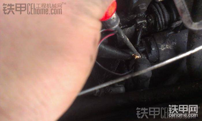

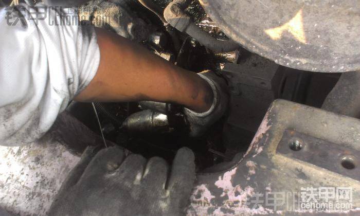

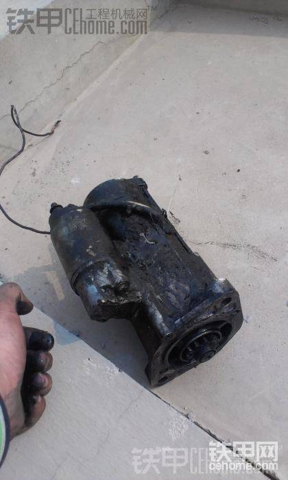

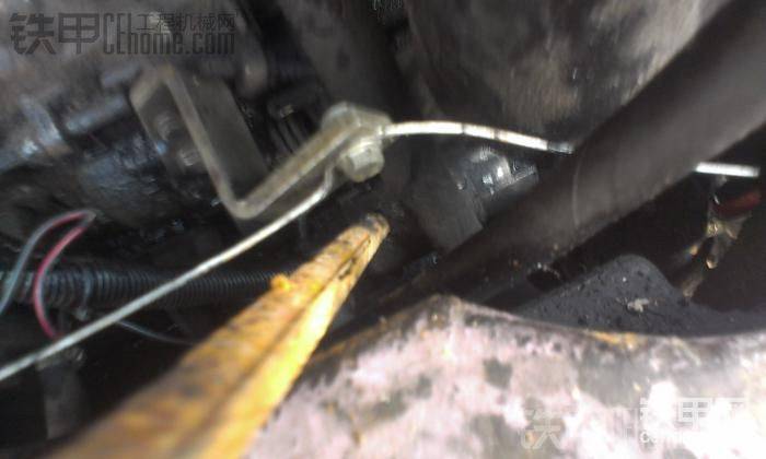

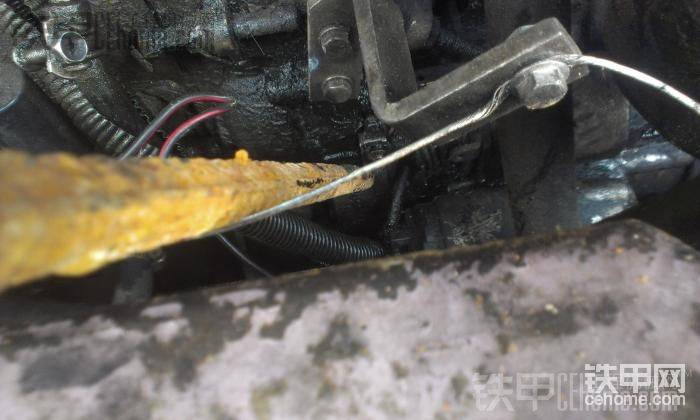

================================================================= 前几天打车的时候发现起动机电机转,但是并不带动机器,只发出哧哧的电机声响!于是感觉也许是吸力包的线虚了,下去检查线路,发现没有问题,于是拿这个钢筋棍敲打吸力包!
果然起效!但是第二天又不行了,于是我又去敲打吸力包但是无果!打电话询问修车师傅(我修车经验不足!所以不敢自己乱动!尤其是线路问题!)经过一番询问开始准备封起动机
起动机上有三根线!两粗一细!其中粗线有一根适从电瓶接到起动机上的!细线是吸力包上的!这两根线碰一下按理说就会启动!如图所示。但是我碰过后没有反映,之后用改锥碰了一下两根粗线,发现还是那种电机哧哧的响!于是断定是吸力包坏了!喊来修车师傅拆起动机

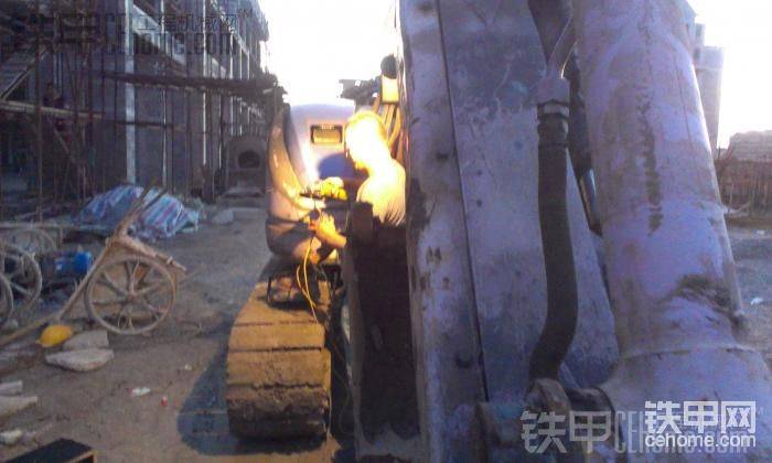

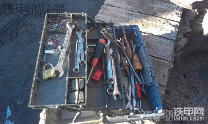

这是修车师傅的家伙事
用了不到二十分钟的时间拆下来了!
唉!无尾啊!要不很好拆

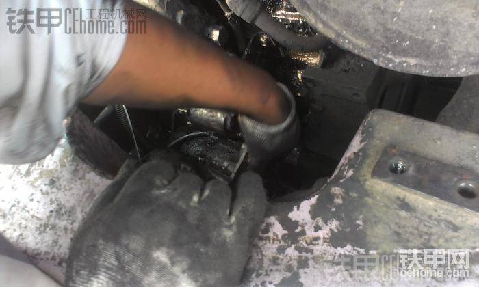

这是拆下来的起动机
大家看到线了么?这就是我说的吸力包的线
到了修车那里换了个吸力包就OK了

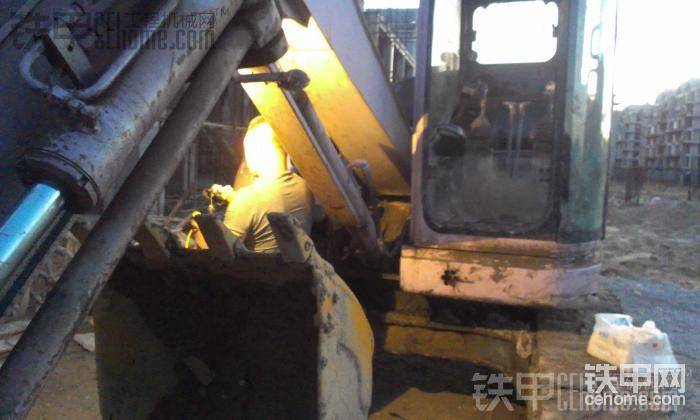

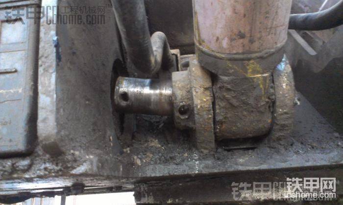

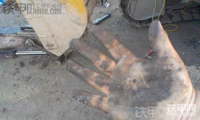

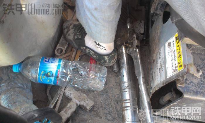

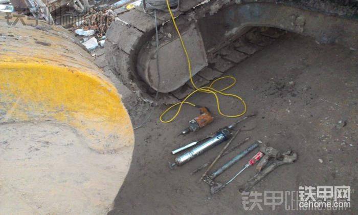

下面这组照片是大臂下黄油嘴打不进油后自己准备修理的图片,工具

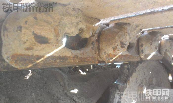

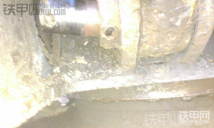

,把轴打开后都亮成这样了
并且很旷,上下调好油缸位置,自己拿手都能推出来

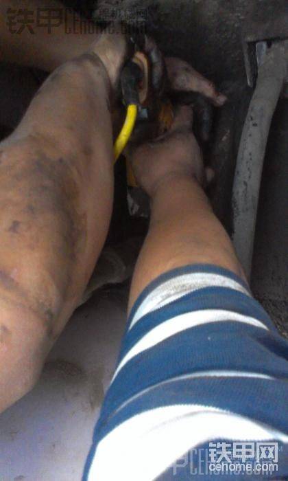

这是我们老板,什么事都是身先士卒的好老板。思路是,先把轴弄出来,再拿电钻打透钢套,就OK了!所以借来电钻
感觉他一个人力气不够,我也来搭把手
最后弄到有些天黑,结果飞了好大劲也没打通,因为钻头不快了,并且还短!于是收工,因为还是打不进黄油,所以拿手摸了一些黄油进去,现在正在用针管注射法,往里注射机油!
