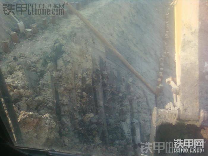

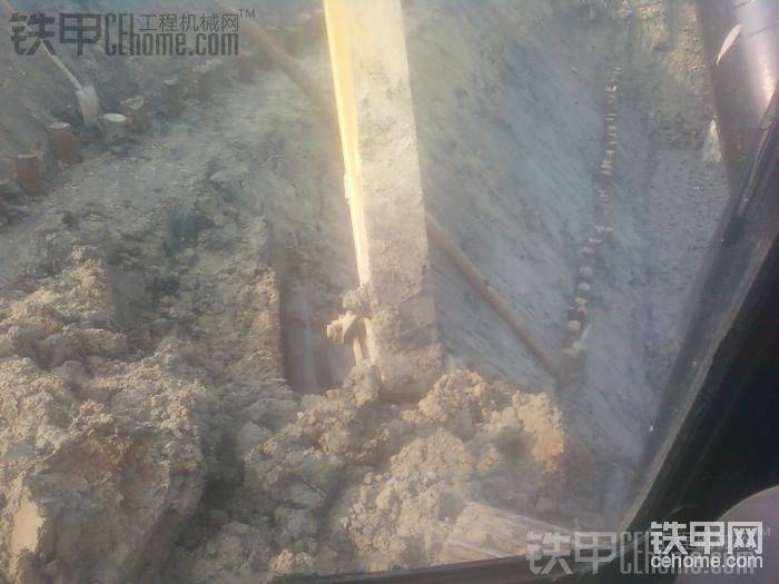

开头,首先就是把桩找出来,一般情况下都是水泥桩出来一斗宽就够了,除非施工员有特别要求,
修坡要一次修成,这样包活的老板不会对咱有意见,这个工地是满堂开的基础,从东边坡修到南边坡,南边坡又修到昨天挖的西边坡,都是我修的。
一边挖一边装车,坡面要刮平,因为坡面要喷石子和水泥浆加固,坡面坑坑洼洼的话直接影响甲方对你的看法(不平的话会多费料子,那就增加甲方的开资了,那样甲方就对你有意见了)
1,修坡,你要首先知道底口在哪,上口在哪,不然挠来挠去,尺寸不够,还要重新修,多用了时间,这样,包活的老板会对咱意见大的。

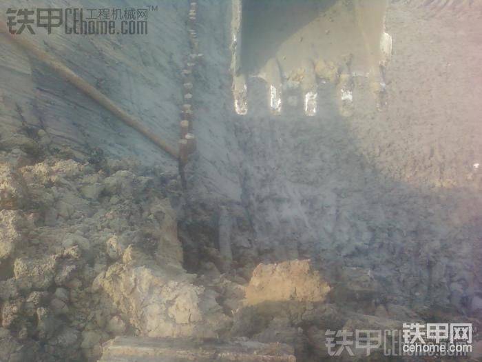

2,上口和下口的位置找好了,就可以挖坡了,先把多余的土挖掉,坡中间不要鼓出来了,因为很多人在修坡,不自觉的就会让坡中间鼓出来鼓出来的原因就是,把坡上段放的缓坡,到下口的时候发现不够了,于是乎就把下半段放陡坡了(我这样挖的好处就是,先把坡上多余的土挖掉装走,然后再修。相对于开始就是从坡上口往下口修来说,更好把握坡度。)
我挖,我挖挖挖{:soso_e113:}

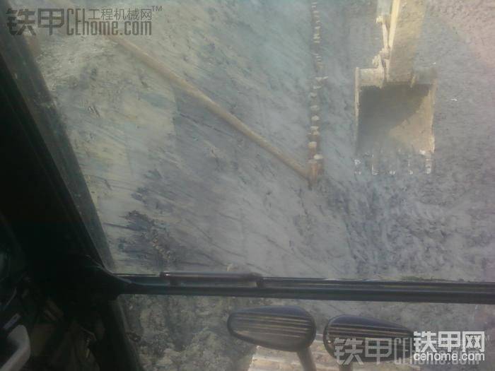

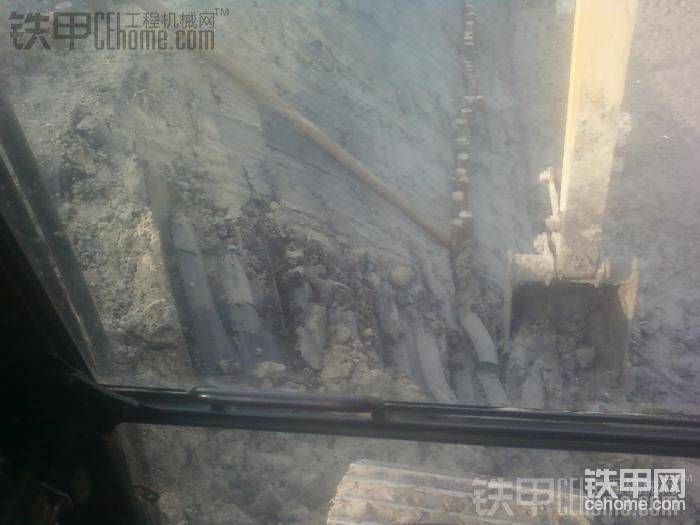

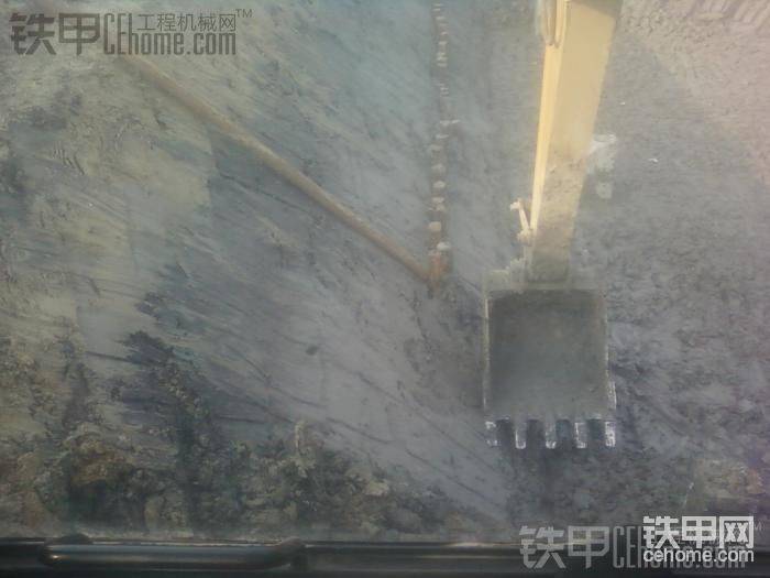

把多余的土挖掉后,从上往下挠一遍,主要就是装车的时候随便挖的,但是不能多挖啊,不然就修不出来了,装好车之后把多的土修掉,只要随便挠挠,因为还有下一步~~~{:soso_e112:}
铲斗背放平,从坡上面往下刮,(往下刮的过程中:回转右转,大臂下落,小臂往前伸,铲斗在下落的过程中微微的挖过来一点,保证铲背边与坡面一齐)

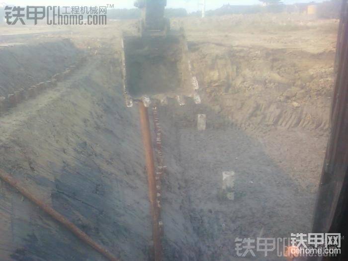

这就是完成了之后的,

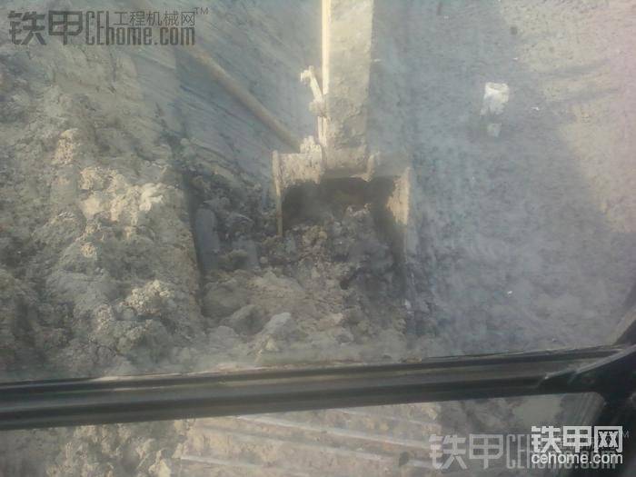

因为这里都是烂土,为了不塌方,就要打木桩加固,看看,打了2排木桩
首先,工人用手扶在木桩顶端30公分处,用斗口边把木桩扣住,扶起来,扶起的过程中要保持斗子没有压到木桩,不然,木桩受到压力会滑倒坡底去的,
扶起来之后往下压些后,换斗背压,因为桩头要压到地面出来10来公分的样子,土太烂了,6米的木桩一下子就压下去了
