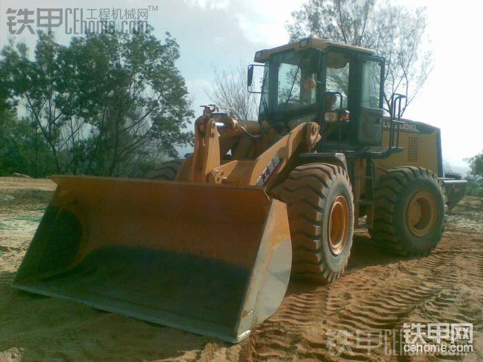

天天在山里,都没时间上网。上次发了500小时使用报告,结果被我重新编辑,造成文字乱码,让各位无法看帖。小弟在此向各位关注我的甲友道歉。现在重新编辑。。。
再过几天就9个月的JJ啦,才工作了500多小时,是不是有点可怜?但是话又说回来,毕竟是干自己的活,(在料场卖沙)再加上生意不景气。埋没500KL这款重在车的风采。
2月购买的JJ。当时考虑买的是500K。看机是徐工销售给我们介绍了500KL,全款34W,说是这款车配的是低转速(2000转每分钟的发动机),每小时比500K省油3升。后来我哥中看到了他们新到货的现代HL850K(云南的甲友应该知道,南方机电,他们代理徐工和现代),他们报价35W,还是如果我们买了就成为云南第一位现代HL850K的用户。后来协商考虑后。那不是成第一个吃螃蟹的人。最后果断买了500KL。

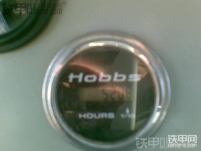

20号到现在就干了这么点时间
整天就这么停着。平均每天不超过2小时的工作量

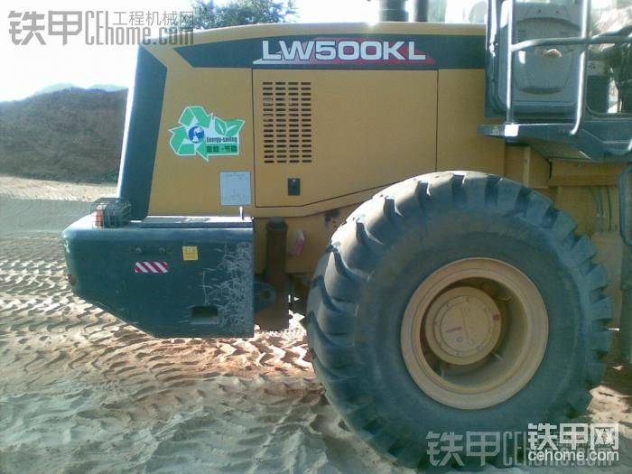

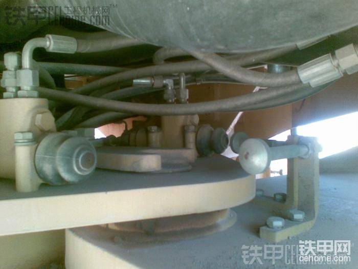

现在来说说我个人认为此车的优点。省油,那是必须的,一小时80块左右。此车装了转向限位装置,这样可以很好的保护转向油缸。油箱安装在配重下面,这样可以增加一点配重,端的多点也不怕翘PP啦。此车配的是断气刹,很灵的,在陡坡上提起断气刹可以稳稳的停住,但是倒退就刹不住啦。大臂的钢材也挺厚的。

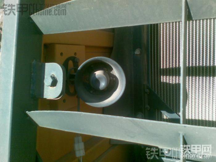

倒车警报器,那个吵啊,2公里外都能听到。把线拆了,现在没用啦

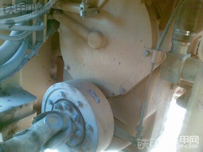

行星箱。要是配个电控箱就给力啦。其实可以选装的,当时考虑到不干重活,所以没选装。

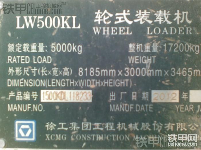

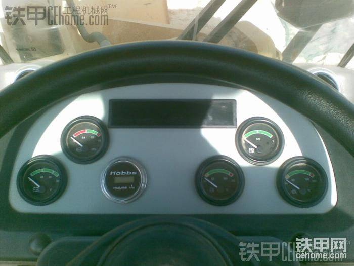

转向机和分配阀。传动轴。仪表,很简洁吧,有油表,但是没有水温表,要是再配个转速表就更好啦。可调式的方向盘,可以找到自己舒适的位置。铭牌,2012年出厂,17.2吨的自重,国产机有几款做到这么重。

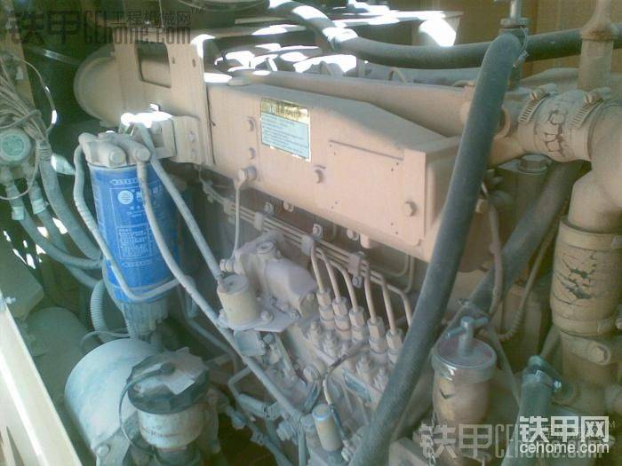

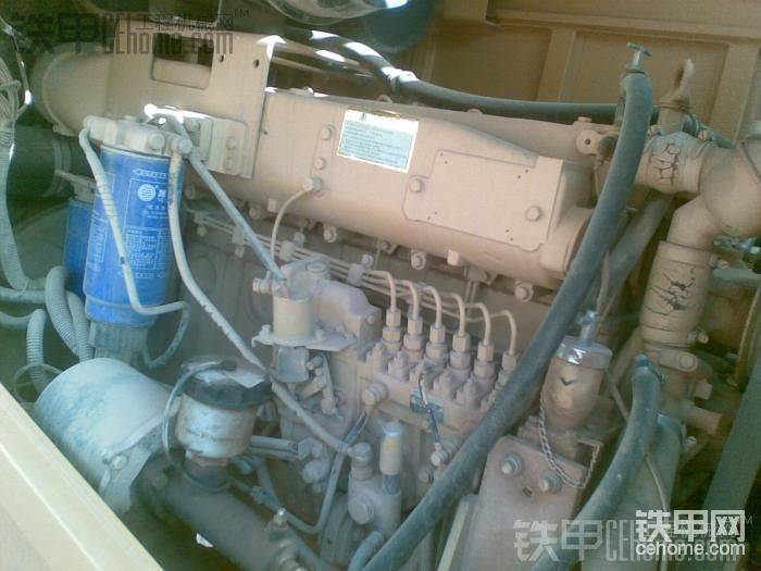

潍柴低转速发动机,水温起来风扇才会转

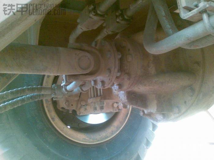

这是什么桥,不了解

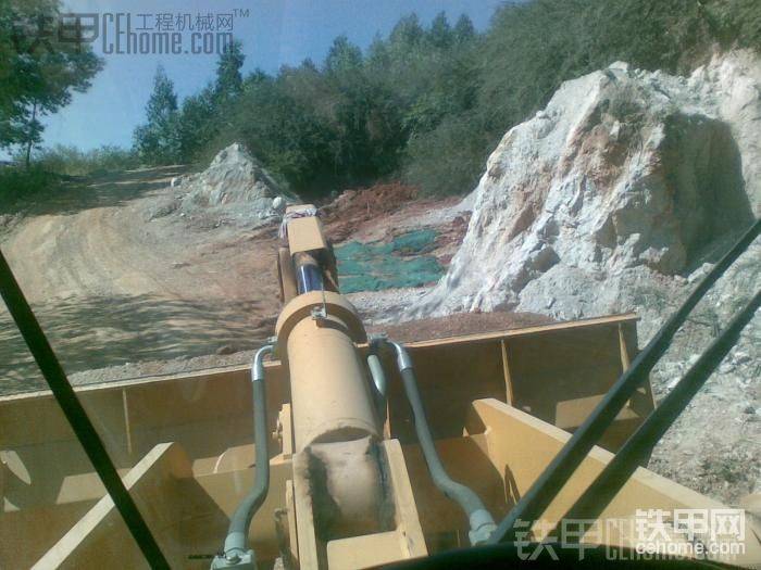

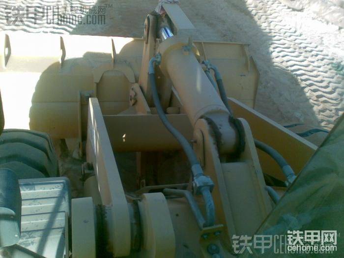

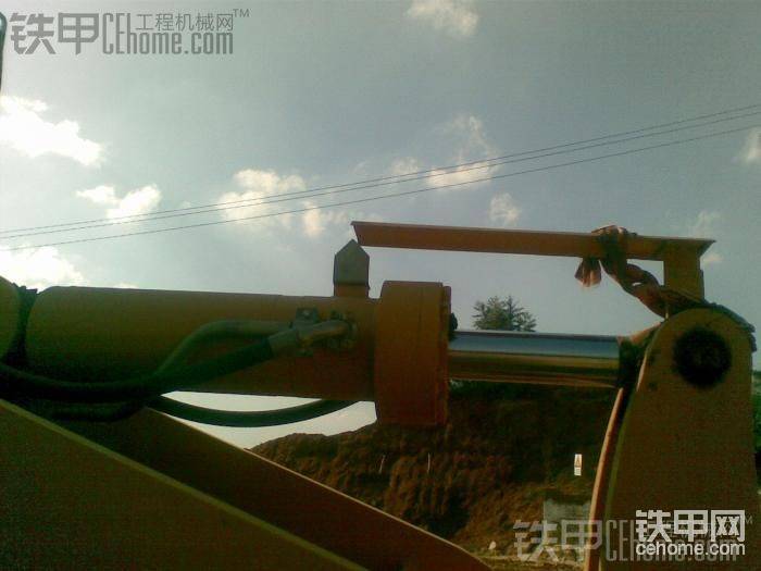

刹车夹钳,转斗油缸,芯子比柳工50C的要粗。这个PP是不是比宝马的PP长{:soso_e144:}

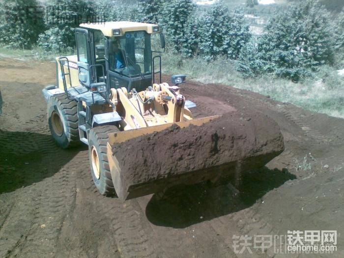

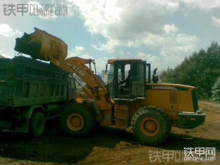

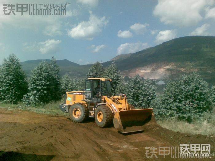

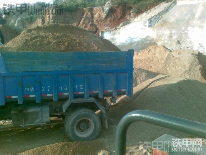

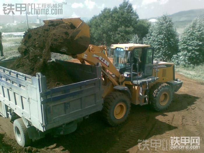

最后来电工作照

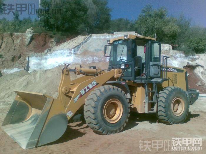

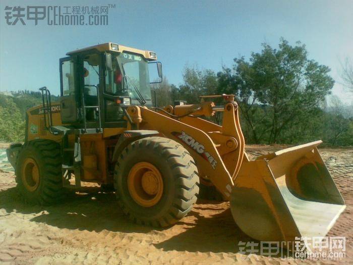

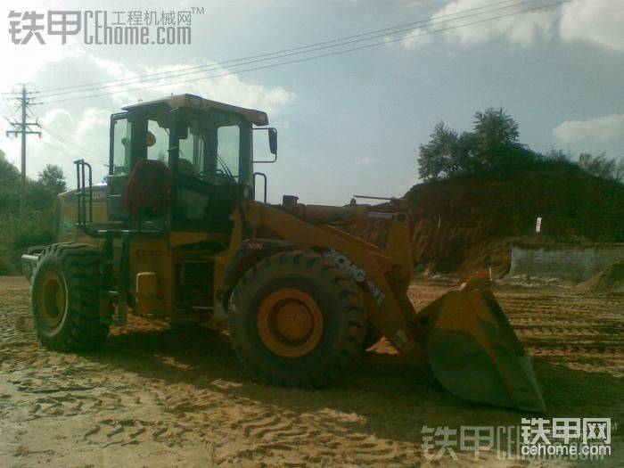

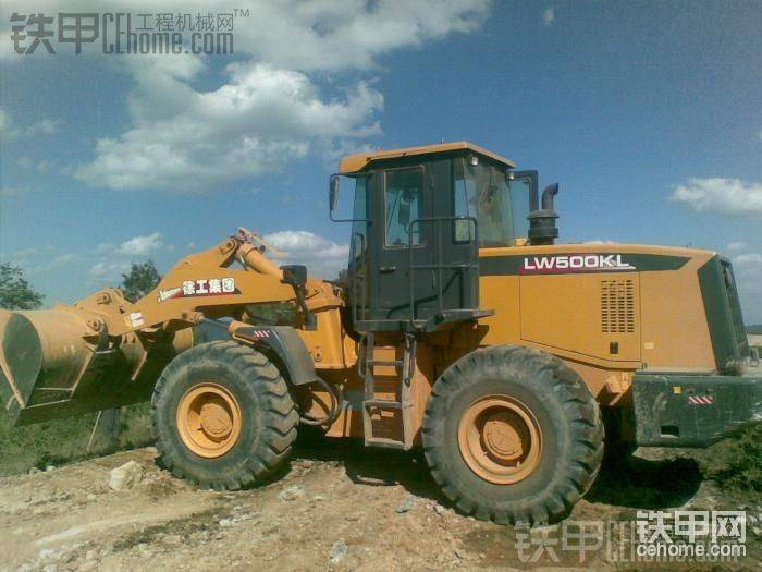

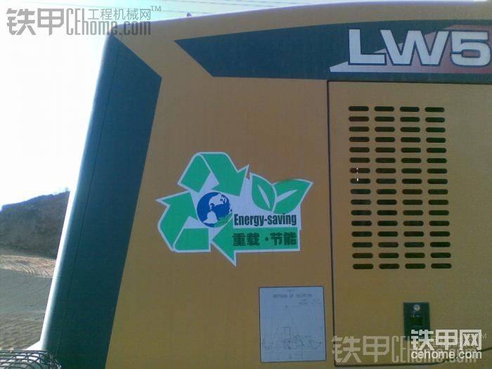

500KL还是挺漂亮的,可以没有车贴,老啝的效力有点低,我的车贴还没寄到。要是贴上车贴那才叫漂亮

还是不要全信销售的。。多问问售后的。销售多半不懂技术都是乱吹。。。温度升高后电磁离合器会自动咬合就和其他发动机一样了转速 没咬合之前转速相对能慢点。。。这种技术老早前在自卸车上就有了。。现在才轮到装载机。哎真是悲剧。

才500小时。给你个提示哦。你那个 发动机散热风扇有个电磁离合器。希望你定期往里注黄油。不然换一套总成要几千大洋哦。500kl确实很漂亮我个人很喜欢。。虽然我是卖斗山的。

都是干自己的活啊。销售说水温不起风扇不会转,但是每天早上一发车风扇就转啦。那个我十多天打一次。打多了会把油封撑烂
