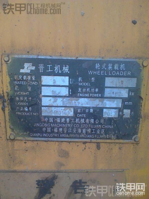

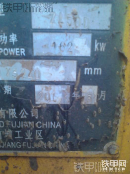

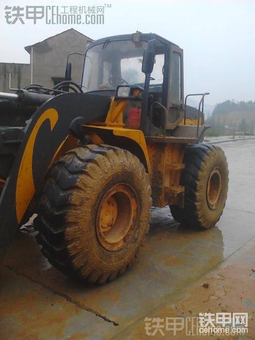

晋工50D    06年的车    时间表是坏的,去年年初带了几天时间显示是班8800多,不多说直接上图。首先外观。
喷过漆的。外观长的不咋样,

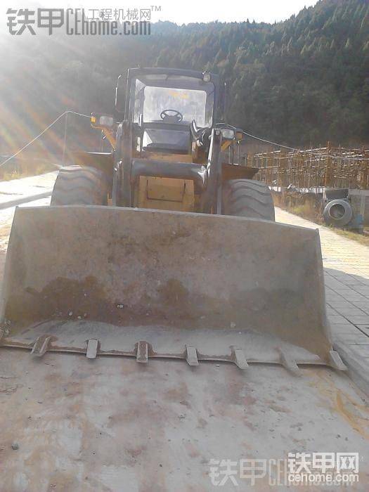

这是斗齿今天才焊,第一张图片看到没断了两颗。

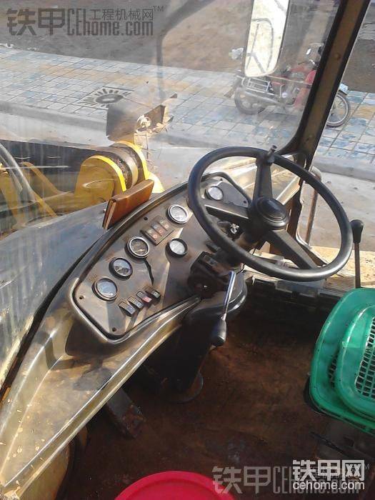

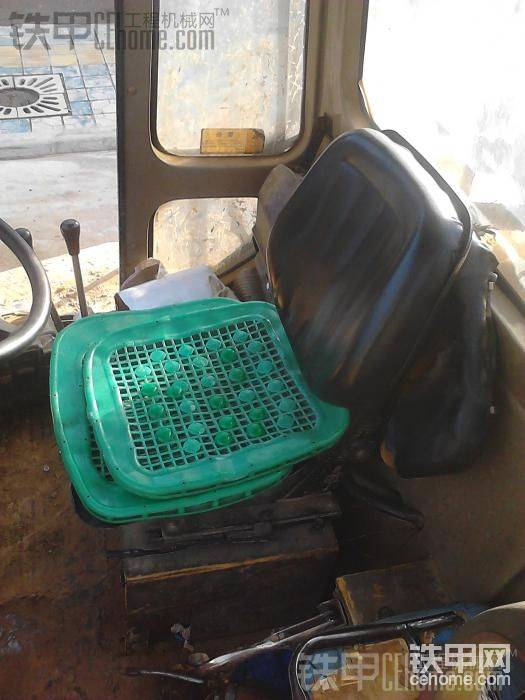

然后看看驾驶室。

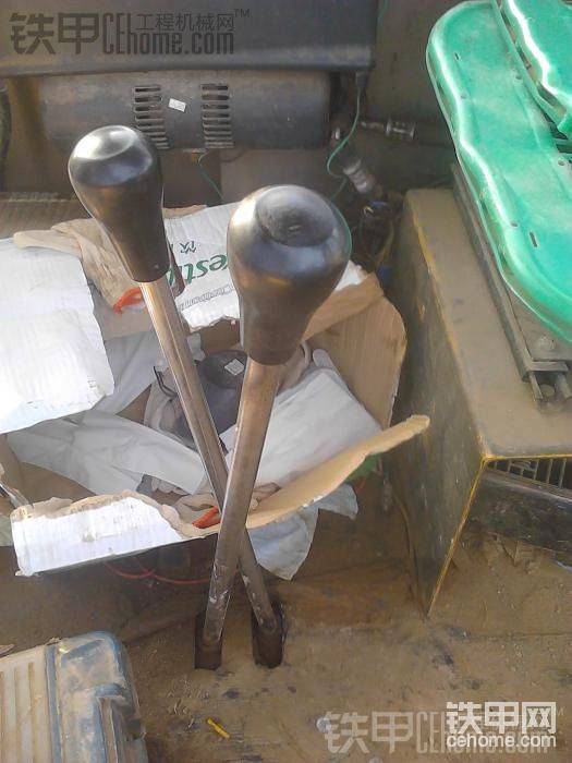

设置的很简单吧。内观不怎么好看。
这俩操纵杆,看看啥楷念。东倒西歪的。

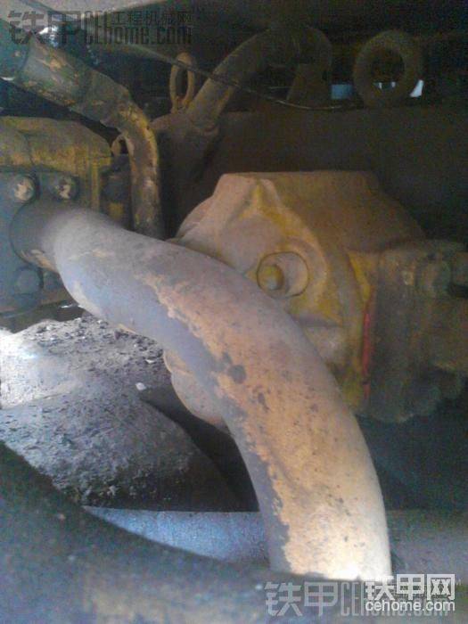

这是方向机。管道有漏油现象。

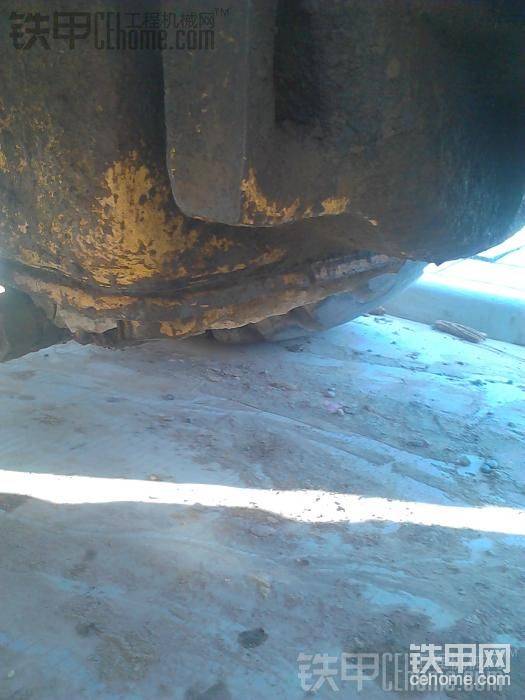

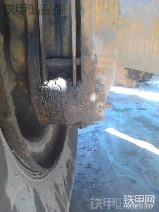

这是后边左边刹车,活塞漏油了。

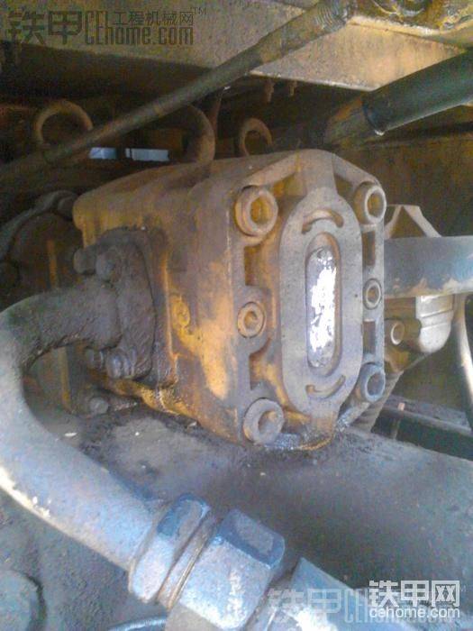

这是工作泵。

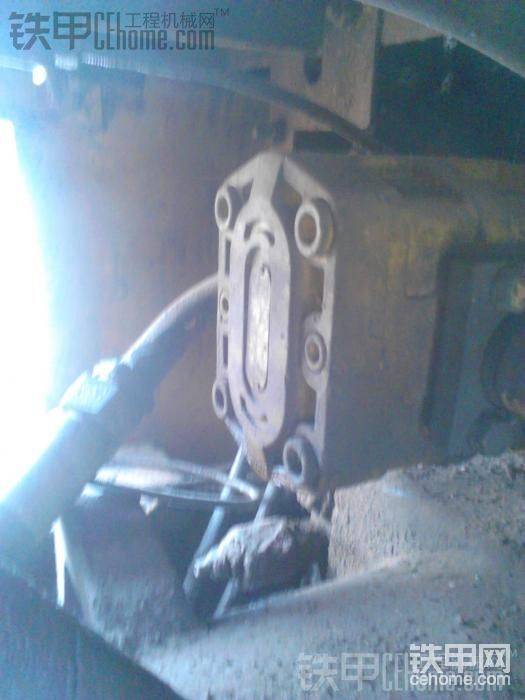

这是转向泵,听说这是换过的。

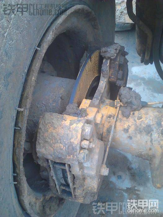

前刹 ,这车的刹车盘比其他的车看起来好像要薄点。

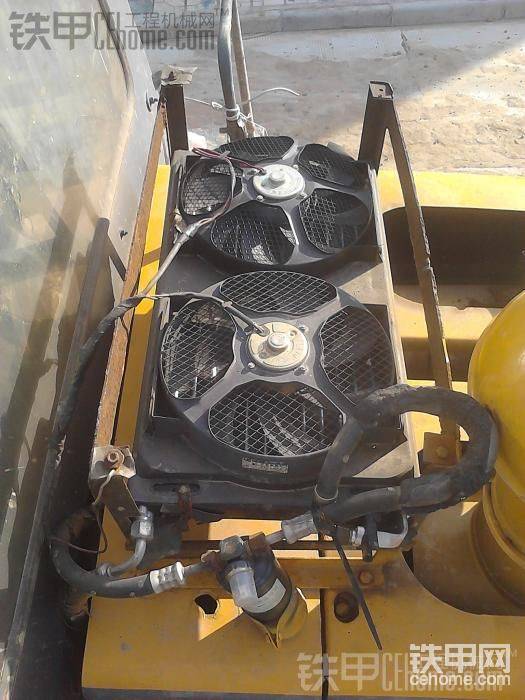

空调 刚换不久的  空调散热板。

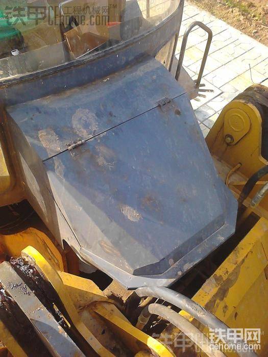

空气滤芯,比临工装的位置要好,这点值得表扬,但增压机装的位置特别不好,在驾驶室后边,增压机温度太高,一干活驾驶室后边的那块板都发烫,还是应该把增压机装在发动机的侧边。

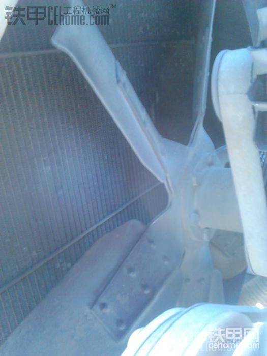

最后给大家揭露一下这款车的秘密。注意看图;

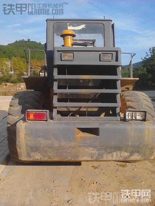

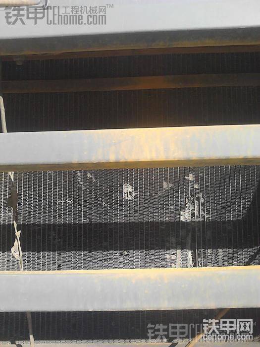

这是从车屁股后边看到的水箱。

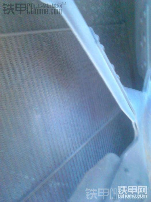

这两张是从发动机风扇看到的水箱。说到这里大家有没有感觉不对劲的地方?
这是水箱下的液力传动油(变速箱油)散热器。
最后告诉大家上边的秘密,此车少了一个散热器,液压油散热器,别的车水箱并排是两个散热器,一个是水箱第二个是液压油散热器。有的车液压油散热器在水箱外边。有的在挨着水箱里边(也就是挨着风扇这一边)。但是这车什么都没有。啥原因,求厂家解释。
