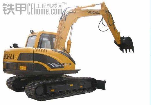

  我想我有这个资格写这个标题,我想我有这个必要跟大家分享我这些年的收货。我想有些事情真的要有人做了,才会有更多人跟着做。要是可以的话,从我这里开个头吧。至于开个什么头,应该开标题就很清楚了吧!      首先介绍一下玉柴85-8这块机机的主要性能参数。体重:8.1吨;额定功率:60kW/2200rpm [img=4,4]网页链接' target='_blank'>网页链接[/img] 斗容:0.32m3 ;标准斗宽:875mm。样子如图所示:

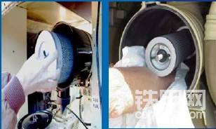

(2)检查柴油机空气滤清器滤芯

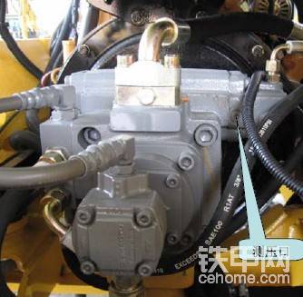

先导滤芯(6)检查液压系统压力油温达到50度之后再检查;拧下油泵上的螺塞;接上压力表;检测压力调定值,该值应为28MPA。若未达要求,调节主安全阀,直至达到规定值。

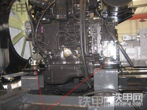

(7)检查发动机支承的紧固情况
看看支承螺钉是否有松动。(8)检查蓄电液液位
