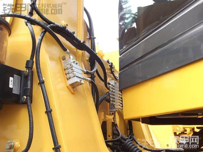

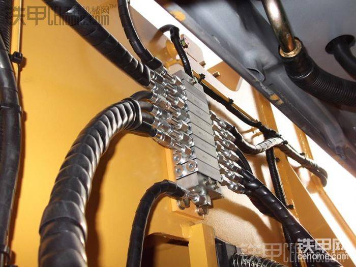

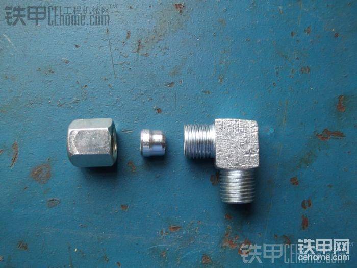

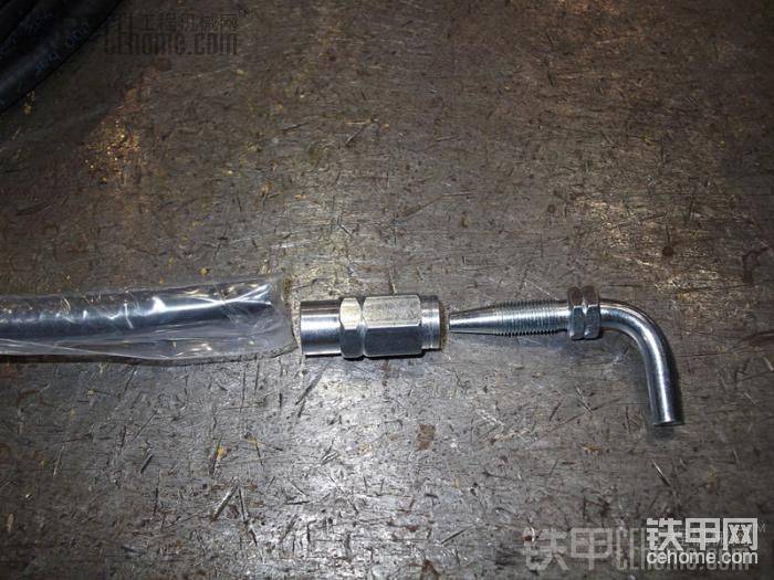

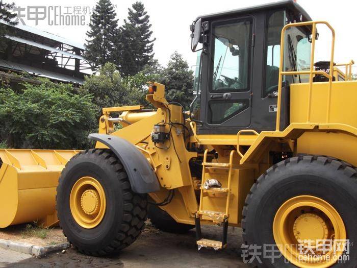

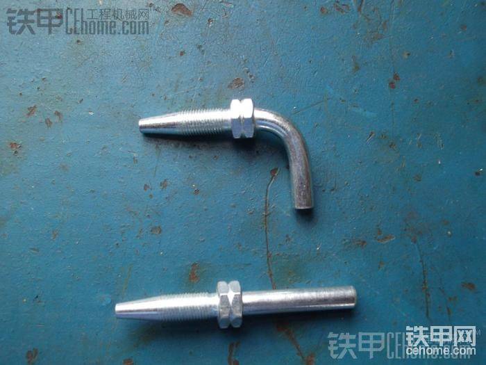

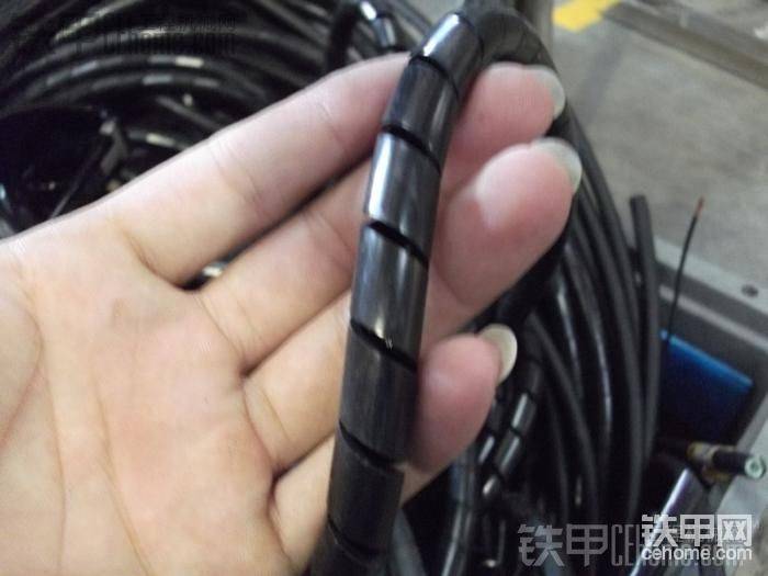

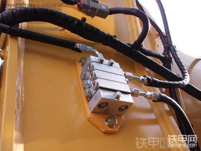

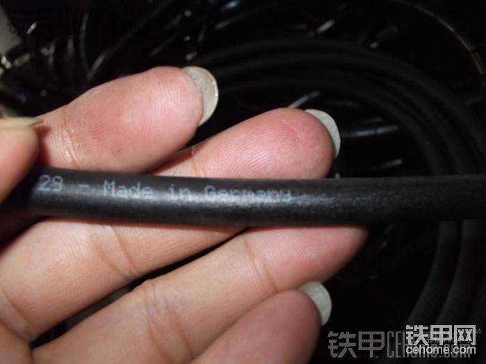

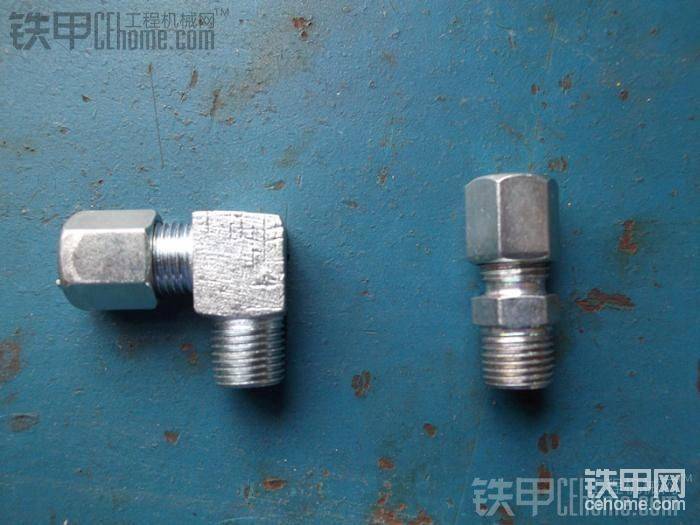

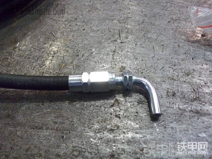

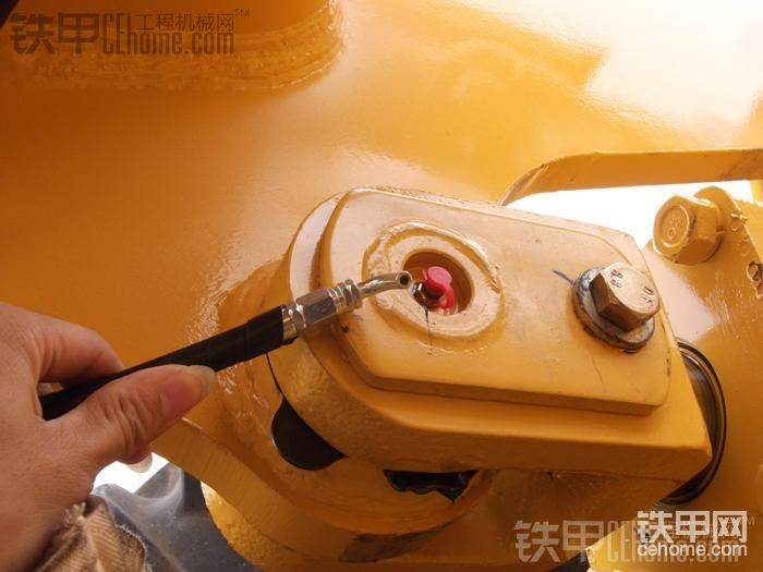

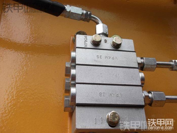

继续早上的介绍,现在是管路部分的图片,光有个8千块的泵可不能完成把黄油送到销子的任务,这就需要用到分配器和黄油软管了! 左边的就是黄油管,分两层,里面一层的材料可能是尼龙,就像那种有自锁功能的螺帽上面用的那种材料,表面一层就是现在看见的这种黑色的,不知道是什么材料。右边的那卷就是包在黄油管表面的塑料护套。 今天下午确认了一下,这套黄油自动系统全部东西原装德国进口,黄油管上面的“MADE IN Germany"。价钱方面外面的零售价大约50多块钱一米。 这个就是包在黄油管外面的护套,价钱大概是差不多20块一米。 管子肯定是要通过接头才能和销子连接在一起的,上面的这两个接头是接在销子这边的,有弯的和直的两种,下面有牙的部分扭进销子的黄油孔中。 打开上面的并帽,里面有一个小小的锁紧环,大家注意,这个小小的锁紧环千万不要搞掉了,如果没有是没有办法把黄油管锁紧的! 并帽的里面有个台阶,锁紧环朝上面的这边是个锥口,然后接头的里面也是锥口,扭紧并帽的时候,并帽挤压锁紧环往下走,在接头和其自身的两个锥口相互作用下,锁紧环就会变小,把接在黄油管上的接头锁紧(见下图) 这两个就是接在黄油管上面的接头,也是有直的和弯的两种。 大家看看它是怎么接在黄油管上的,左边的是黄油管,中间的接头里面的螺牙是反向的,右边的弯接头螺牙是正向的。 把中间的接头套在黄油管外面,反向扭到底,然后弯接头插进里面正向扭到底,就会把黄油管胀紧在两个接头中间了。 最后看这张图大家就明白怎么连接了,黄油管上的接头穿进并帽和锁紧环,把并帽扭紧在接头上,锁紧环就会牢牢的锁在黄油管的直接头上面。 各位看官,先洗个澡在回来”分配器“部分 左边这个是电动泵出来的第一个分配器。 大家看看其实就像搭积木一样,根据需要把相应数量的分配块连接在一起就可以了,不过这个都是进口的时候就已经接好的,上面一根通往前车架,负责前车架所有的销子,下面一根通到后车架。 分配块上面标有数字记号,是为了方便对号入座,还是标明内部管路口径和出油量大小,那就要问问研究院的兄弟了,反正我们是按图纸接。 第2个分配器装在前车架的背面,由于后车架要润滑的地方较多,所以第一个三联的分配器过来后,马上要分十几个接口,不然后车架部分就不够用了。 到前车架的黄油管,首先接到安装在动臂中梁上的这个分配器上,然后再分别接进各个销子。 前车架部分要用到5块。 上面同样标明有数字记号。 最后经过黄油管接到销子,就像人的血管一样,越到后面越细。 整机喷完油漆以后,把黄油嘴去掉,接上前面说的接头,把管子往上一插,扭就紧就OK了。 这个就是接好以后的样子。 下面一排最后一个就是自动润滑机的开关,如果觉得润滑不够,就自己打开那个开关,电动泵会随时向各个部位供油,如果不动那个开关,电动泵会按事先设定好的时间,自动的供油和停止,真是太轻松了! 最后发一台856III结尾,整套自动润滑系统的价钱,外面自己买来装估计大概要15000以上,请各位量体裁衣!
