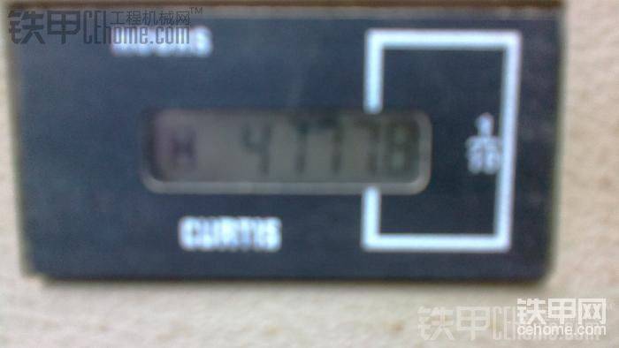

工作时间4177小时48分钟

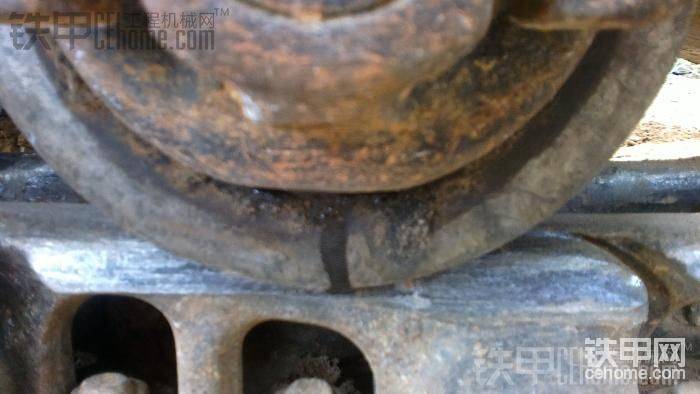

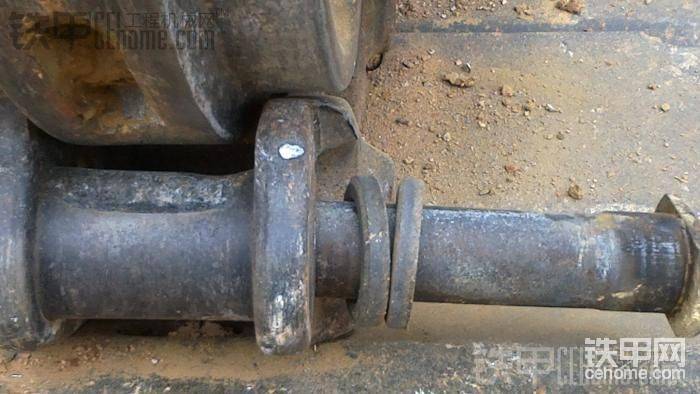

机器部分钢材(个人观点)不是很好,有些部件磨损和其他品牌机器相比有悬殊。例如:
内套、链条、拖链轮、承重轮

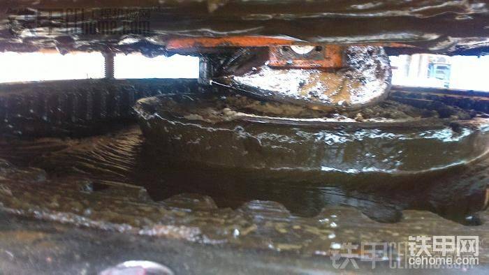

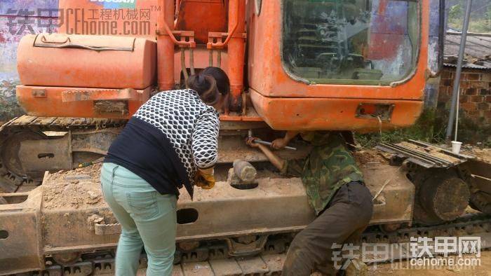

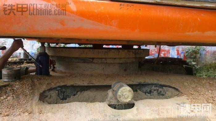

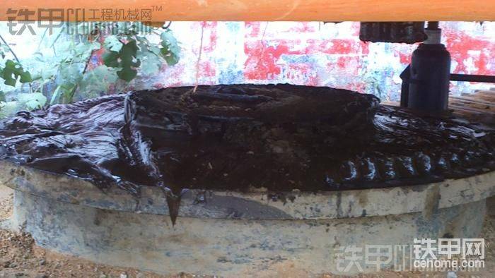

以下是今日维修回转转盘的图片
拆卸
看图说话
看图说话
看图说话
看图说话
看图说话
看图说话

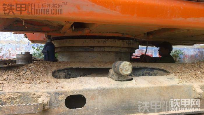

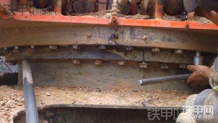

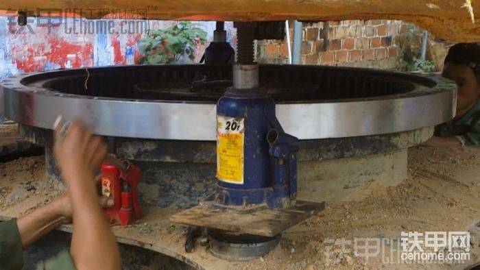

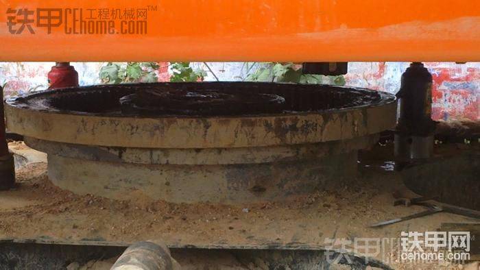

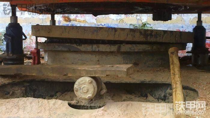

用千斤顶顶起机器上部
看图说话
看图说话
看图说话
看图说话
看图说话
看图说话

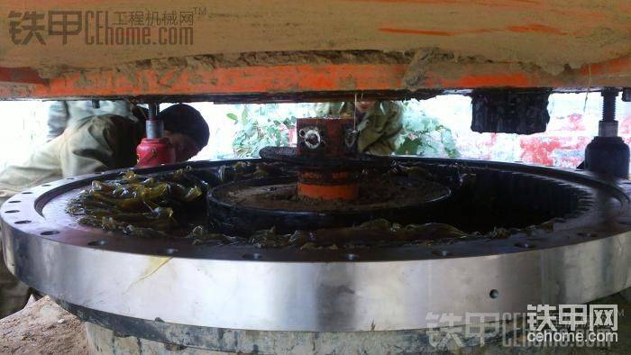

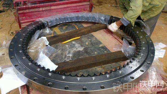

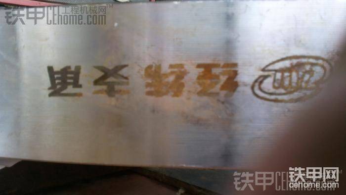

新买的回转支撑(俗称回转大转盘

在众人的齐力下回转大转盘拿下了
看图说话
看图说话
看图说话
看图说话
看图说话
看图说话
大转盘被取下
大转盘被取下
