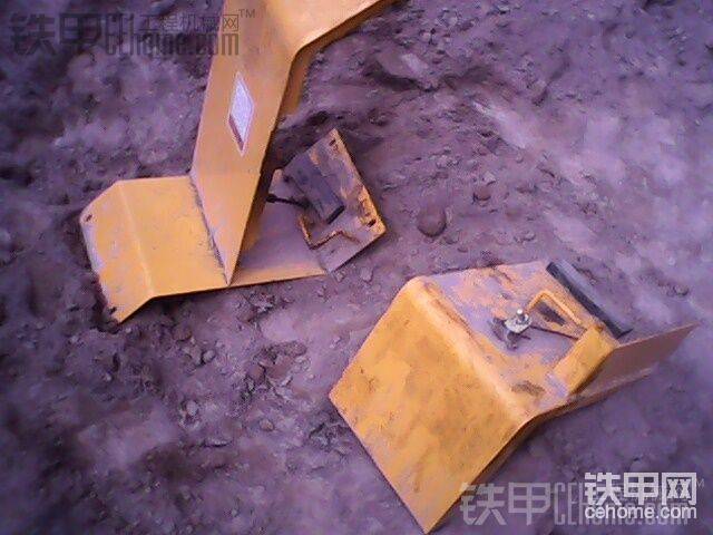

首先拆下了工具箱

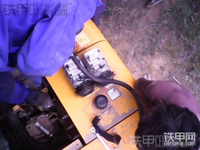

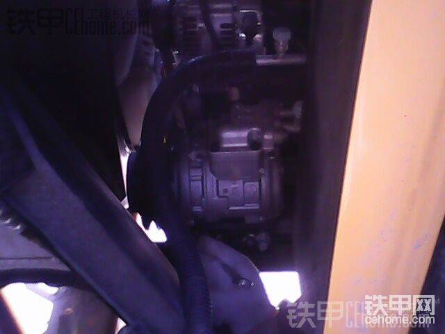

拆掉以后,压缩机就在那,小挖的地方很窄,人要趴里头。
这就是压缩机,很难拆吧,够隐蔽的吧。

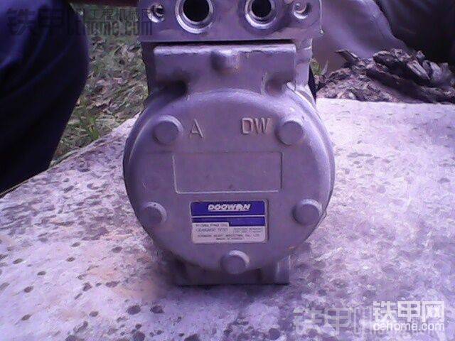

拆了半个多小时拆下来,很难拆的,底下一个人拆,上面一个人拆,连我都搭上了。这压缩机我一看以为还是斗山的,甲友们看看像不像?其实是斗源。
把拆下来的和旧的放在一起拍照。
旋转马达,上面的铭牌还是龙工的标示。

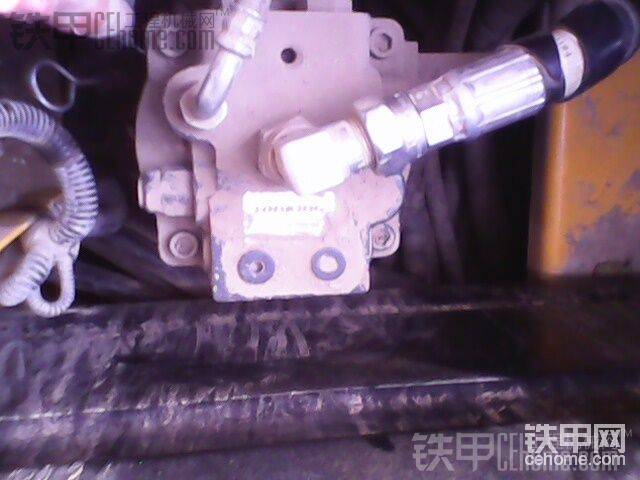

一会后,新的安装上了。
拆个压缩机还要从侧门那拧螺丝,非常难搞,这个是液压油滤芯。

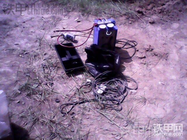

加冷媒的机器
好了,现在抽真空,开始加冷媒了。

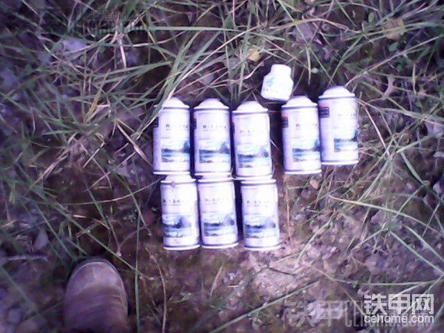

一共加了8罐冷媒和一瓶压缩机油,压缩机和冷媒都是免费换的,因为在保修期内。但是我这几天才发现,怠速的时候空调有制冷,一加大油门就没了,有时候还有打滑的声音,我拆开了侧门看了一下,原来一加大油门压缩机就不转了,油门小了就又开始转了,打滑的声音是压缩机上电磁离合器的声音。问问甲友们,这个怎么解决??谢谢各位了!

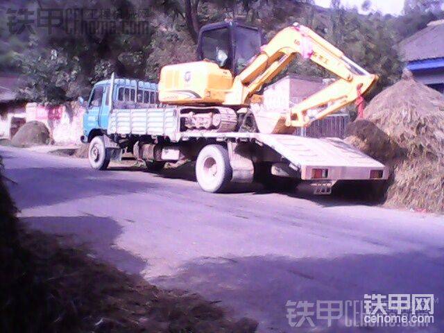

最后来张拖车的。
