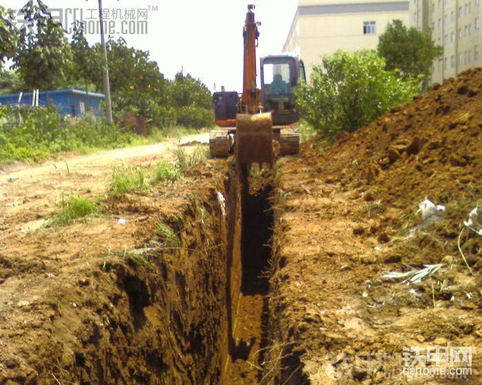

前一段挖了一段电缆沟中间遇到了一点问题,今天下雨啦没事做和大家聊聊挖沟要注意的问题。
        首先说说怎样挖直,主要给初学者说说,老师傅们有什么经验要贡献一些不要总拍砖啊!要想把沟挖直首先要了解你的机器情况,20吨以上的车大臂基本都在车的正中间比较好掌握,十几吨以下的大臂多少都会偏右点,
我的日立就偏了不少
工作时把上车体和下车体对照看看铲斗边和履带内边的距离,如果有线的话站车时就要让履带和线保持相应的距离,没线的话就要靠自己感觉啦,总之就是要把车站在上下车体摆正时铲斗和你要挖的沟对准的位置,挖比较硬的土的时候会把车体带歪要及时调整车体。

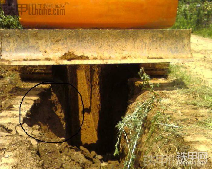

接下来就说说我前一段遇到的问题,我挖的电缆沟有两米五六深,后来一个领导说有点浅怕以后施工再挖住,要加到三米以下,这就有点麻烦啦,我都挖了七八十米长啦怎么加,我家最早的200B就是在对挖过的沟骑在上面加深时塌方陷车啦把车门搞坏啦(十四年前的事情啦,我没看到现场只看到弄坏的车门),所以建议大家千万不要骑在超过履带深度(小车60、大车一米左右)的沟上工作 。
这是我做的实验,只挖了两下就有塌方啦。
把车退回来看的更清,很危险吧,这才挖两下,长时间工作就要出问题啦
当然遇到这种问题也有办法,像这样把履带横着骑在沟上挖就比较安全啦,每次移动一车宽的距离。这种方法遇到地方比较小或沟比较宽的情况就不行啦,那就只有一个办法啦,把沟填了再挖,所以干活前一定要计划好翻工是很麻烦的。“吃不穷、穿不穷、计划不到一辈穷”
