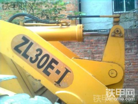

先说说使用情况 算是报告吧 本人初中文化 口才不好 望大家见谅

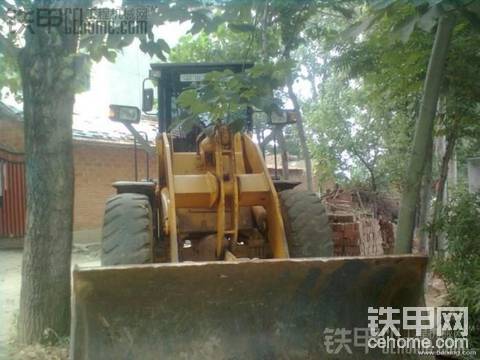

这车子是今年6月份从我们市厦工代理商那里买来的

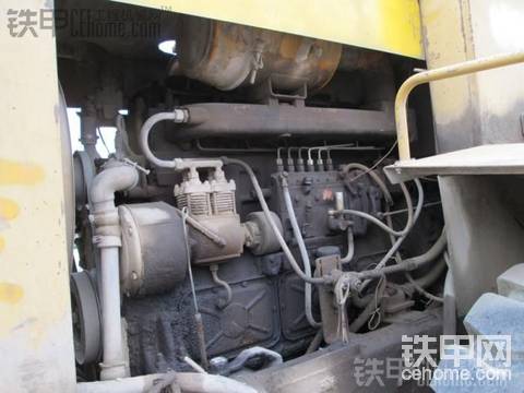

先说说配置  锡柴6110无增压发动机 青州北联的变矩器 徐州美驰的桥 三角的轮胎 其他的小细节还没注意到

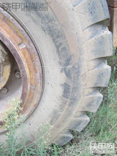

车开回来时那外表比较脏 不过发动机等大件都没动过 4只原装的三角轮胎 毕竟06年的车 这么长时间了
当初就是看中这点才这考虑它的 这是回来给它彻底洗完澡 穿上了新裤裤后(屁股喷漆后)手机拍的
到我们手里时 表上显示2800多小时(估计表以前动过) 我接手到现在跑到将近3000 在朋友沙场里装沙子 拖拉机 一车12块 两铲子一车
     这车比较皮实 五个油缸和四个边减都没有漏油现象 铰接处是我开过的铲车中设计的比较完美的车型 发动机虽然有点烧机油(三天大概烧2斤机油) 废气大 但是劲头依然充足 缺点:工作、跑路时 驾驶室噪音比较大 玻璃是黑色的 晚上工作视线不好 方向缸前边两个黄油嘴如果引出来的话 可以堪称完美了  目前就想到了这么多欢迎大家补充

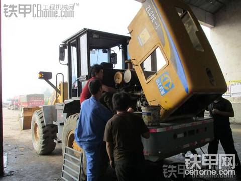

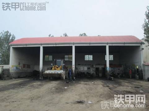

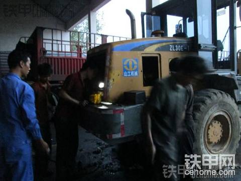

早上到停车场里
排列的不算整齐的货车

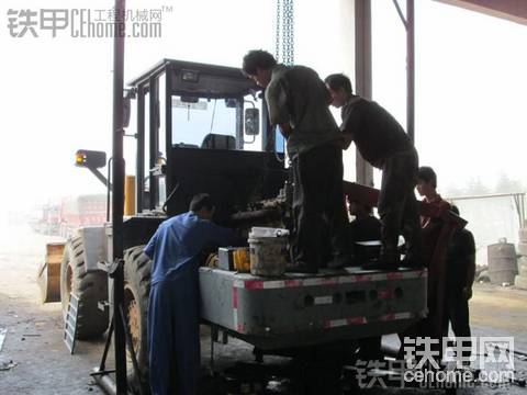

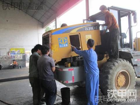

倒进朋友的修理厂里

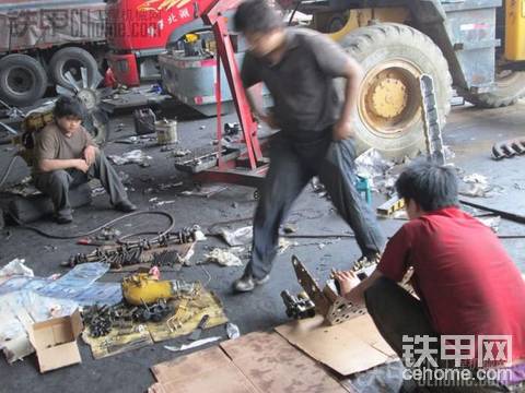

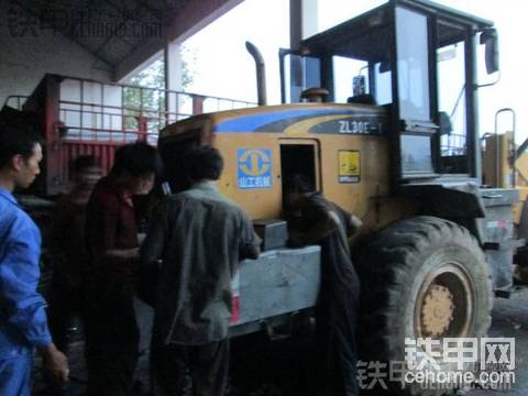

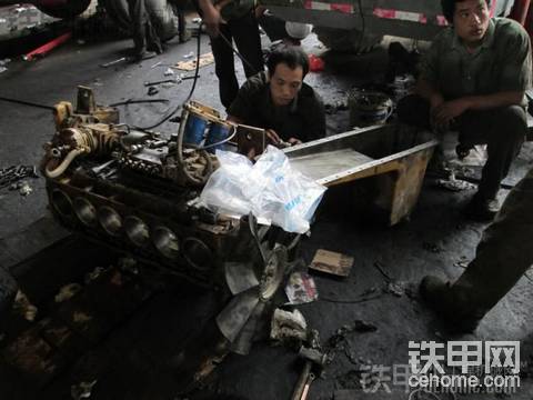

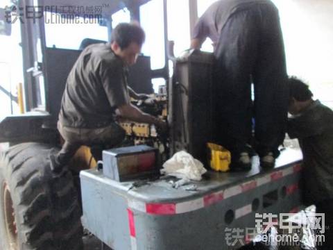

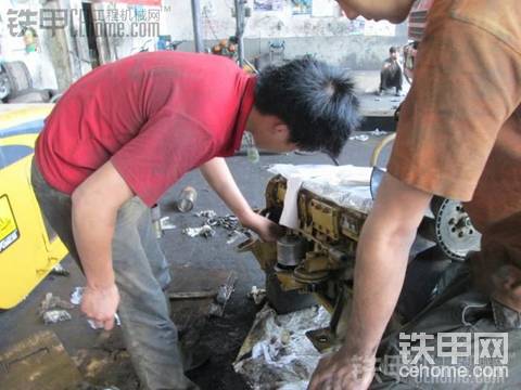

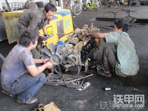

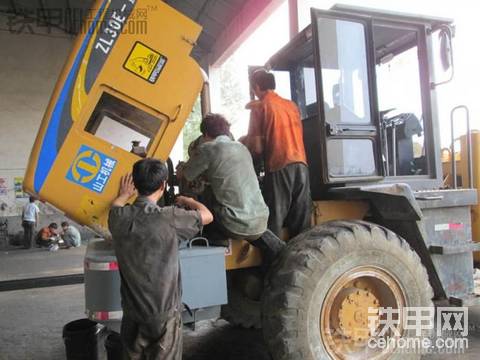

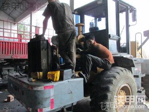

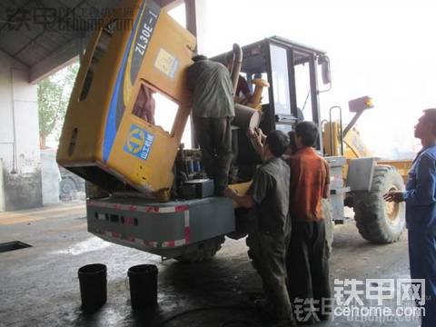

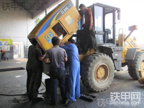

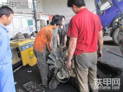

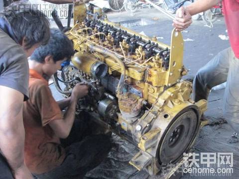

此时准备拆掉后机罩

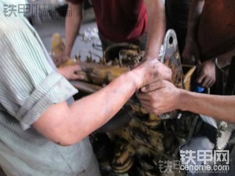

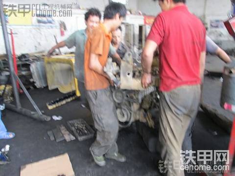

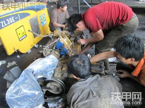

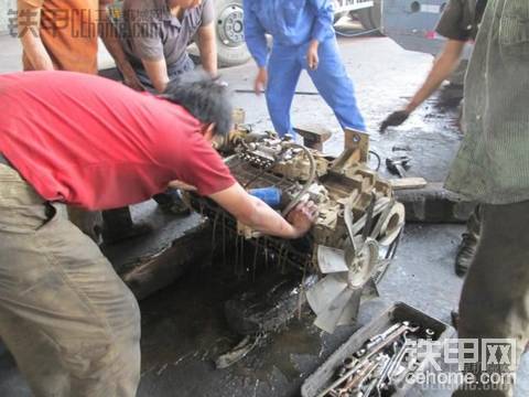

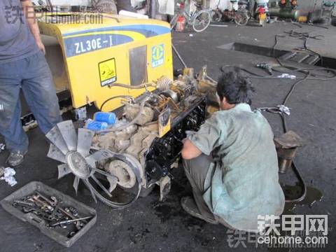

逐个拆除发动机上连接的附属物品
费了好大劲才抬下

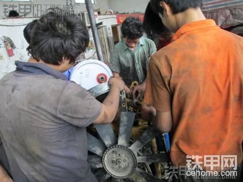

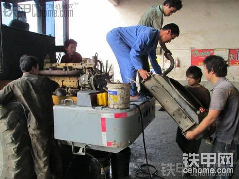

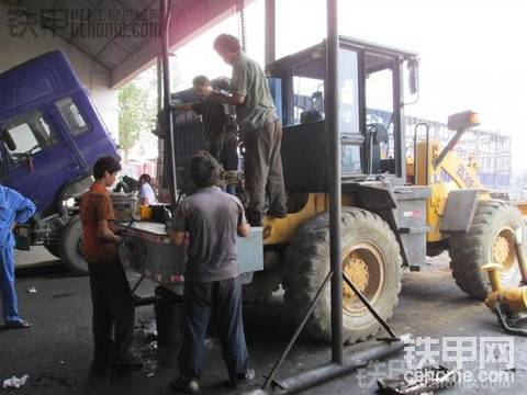

放一旁的地上  水箱拆除中
修理厂的藏獒 没到跟前拍 非常凶悍 这是焦距拉到底拍的

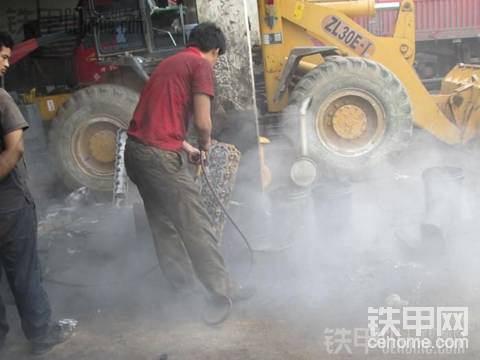

水洗那个已拆下

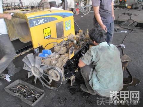

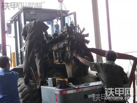

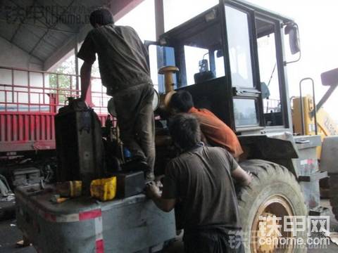

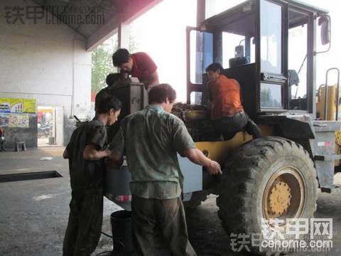

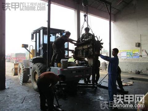

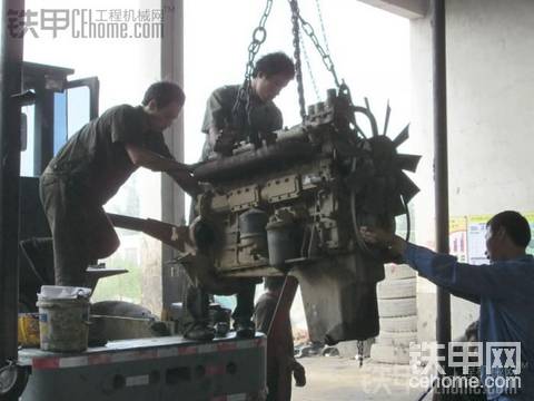

现在固定变矩器

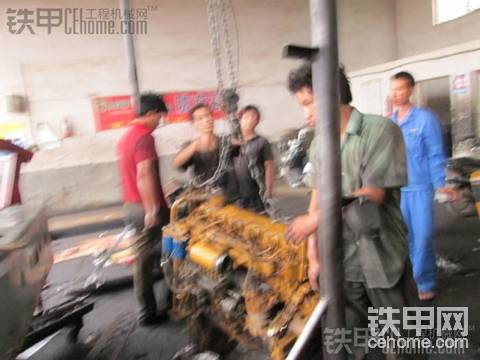

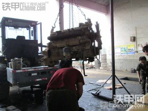

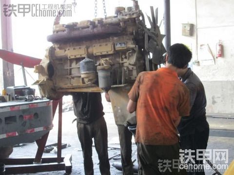

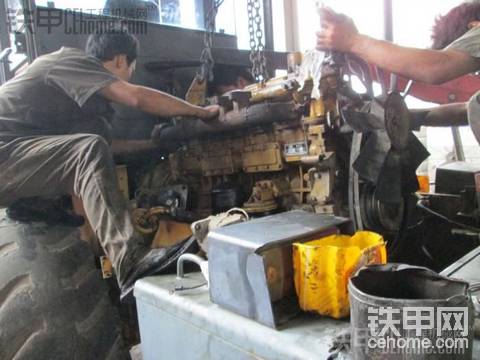

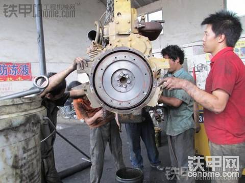

准备吊下发动机

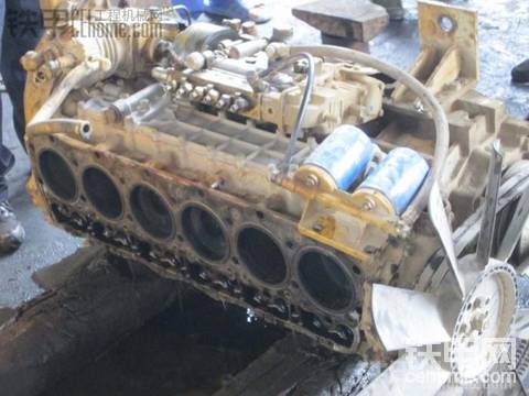

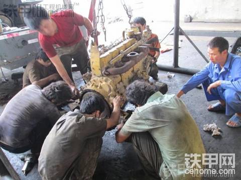

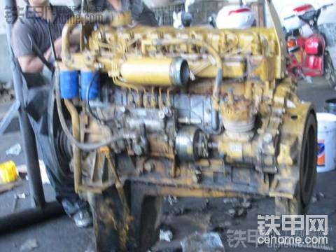

发动机已吊下

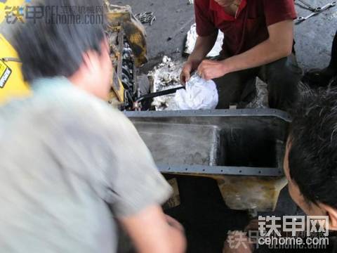

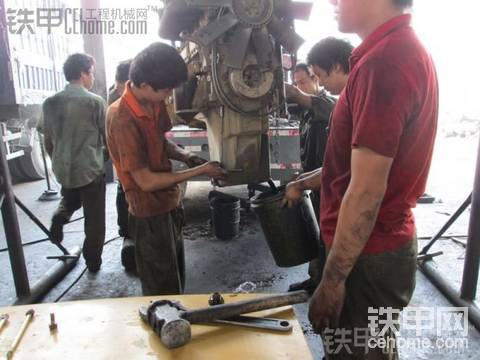

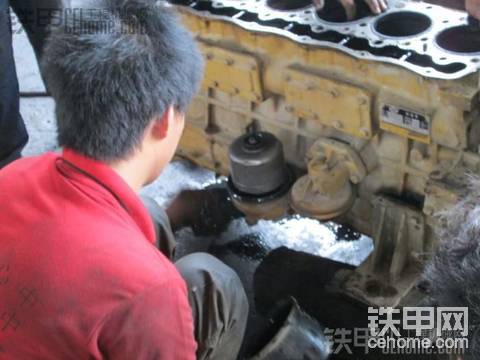

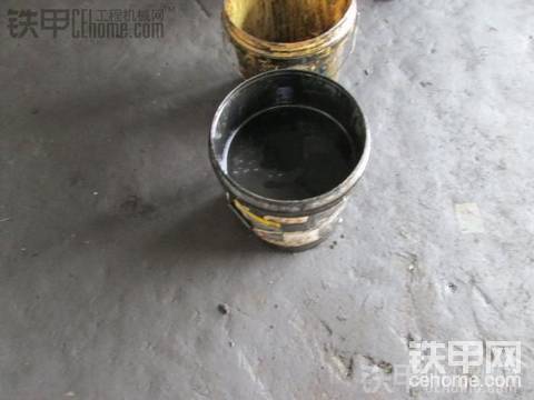

放油中 到我这里后只加过机油 没换过 平时活不多 在加上机器烧机油 所以也就没换
这是换下的废机油 非常黑的...  如果是冬天 估计要变成沥青

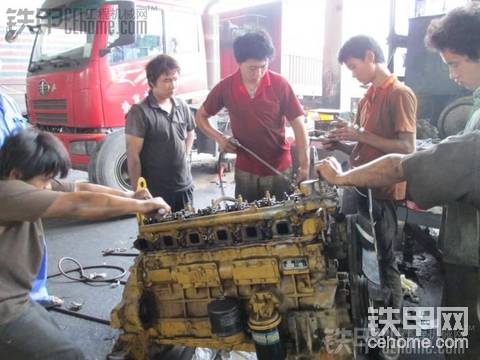

拆除油底壳
发动机变矩器连接处

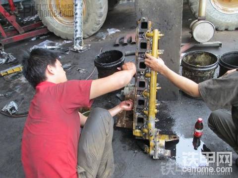

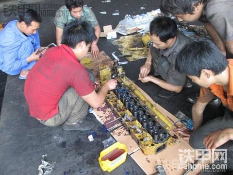

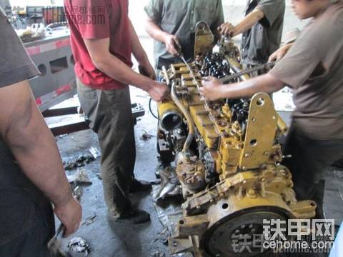

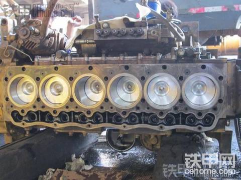

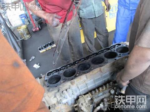

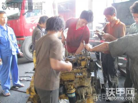

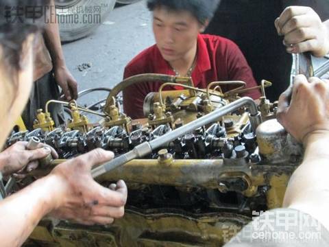

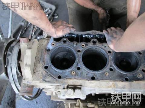

缸盖拆除
拆除高压油管等

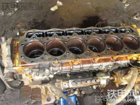

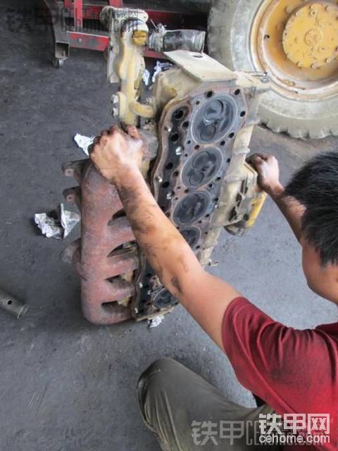

拆除缸头

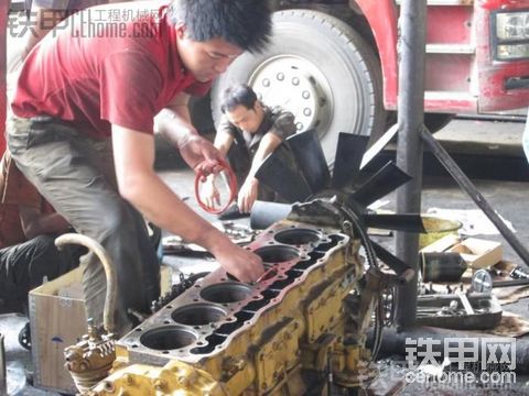

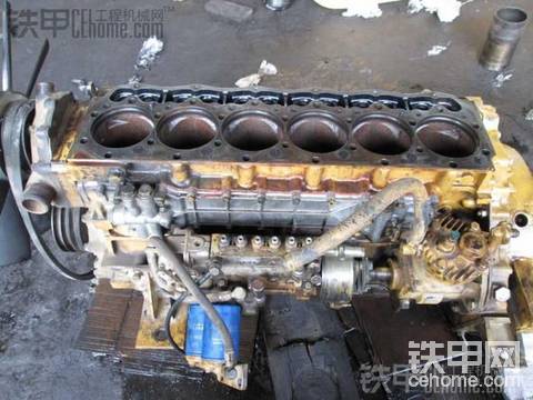

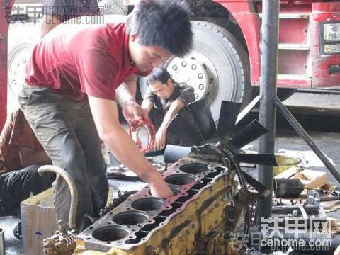

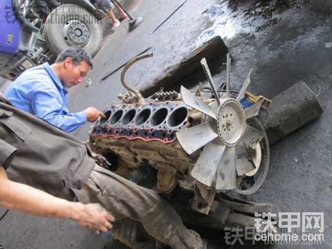

机体

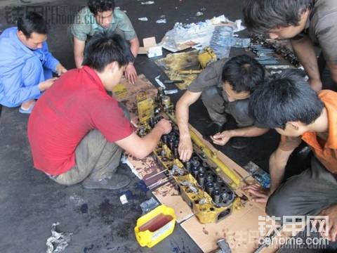

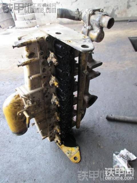

拆下的缸头

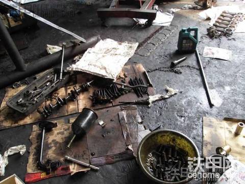

气门杆、气门口 套等磨损

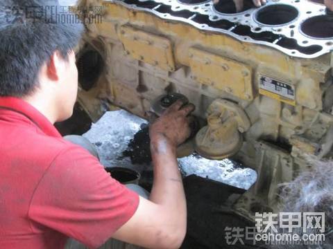

拆除离心式机油滤清器

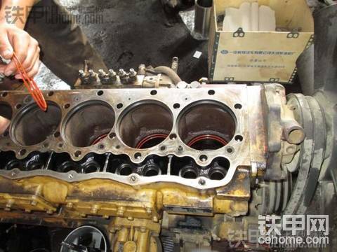

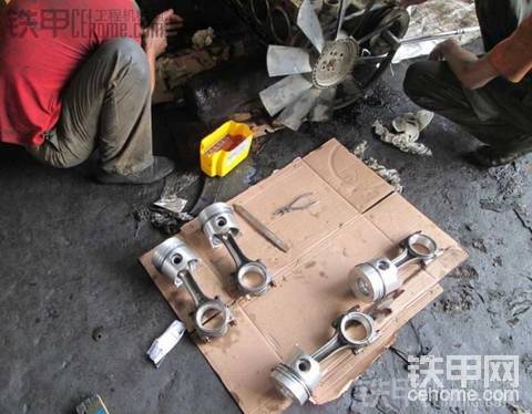

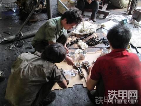

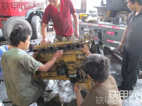

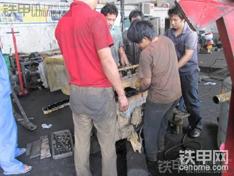

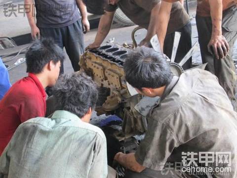

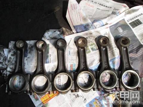

拆除活塞连杆
拆下的零部件

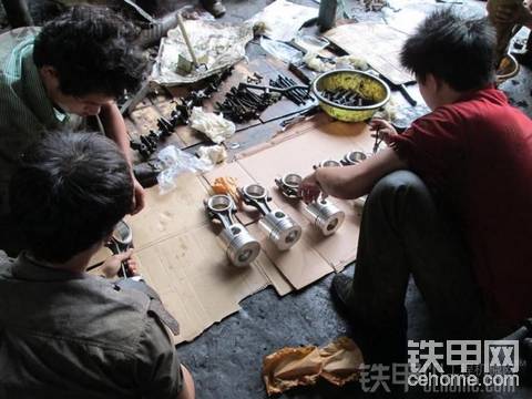

这是装配完成的连杆
机体

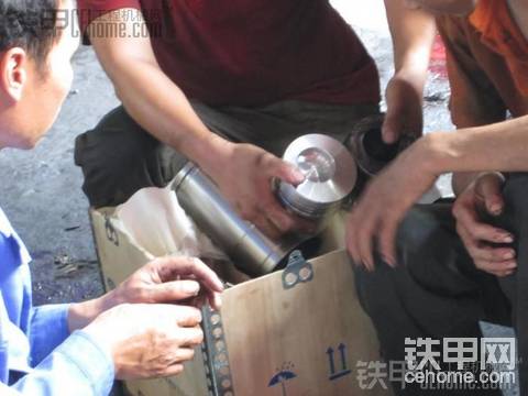

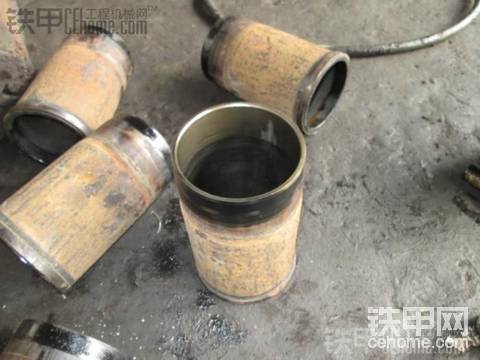

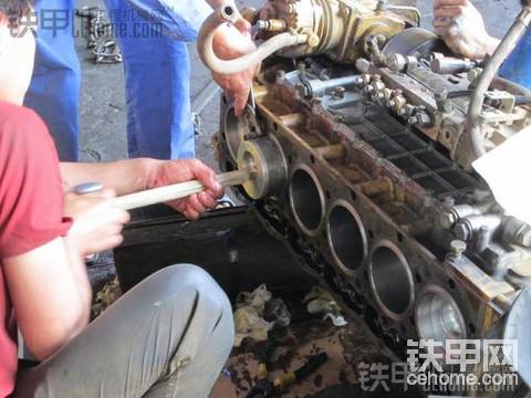

换下的缸桶

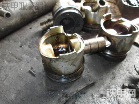

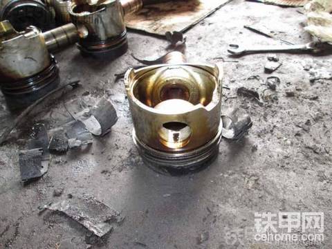

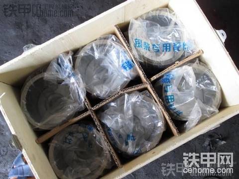

从郑州锡柴服务站发回的四配套 800元

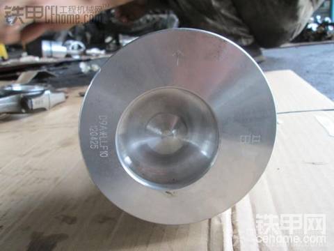

换下的活塞

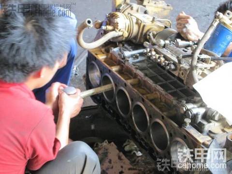

新的缸桶、活塞
安装阻水圈

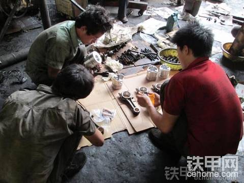

往活塞、小瓦上涂机油 以便于安装
1缸缸桶安装完成
活塞环安装中

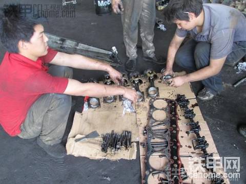

组装好的活塞 连杆等
新物件看着好是漂亮
安装完成后的机体

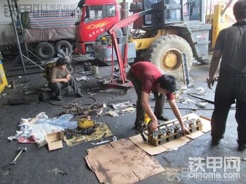

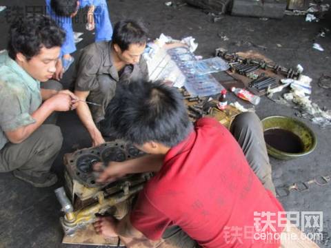

哈哈  甲友们等着急了吧  咱们继续 由于配件发回的比较晚 到中午11点才装机这一堆就是发回的配件 缸垫、密封圈 气门 气门口等等

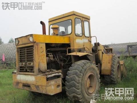

停车场的老爷装载机  有的甲友说是20多年前的柳工40装载机  右前方45°
正前方
左侧45°
后方

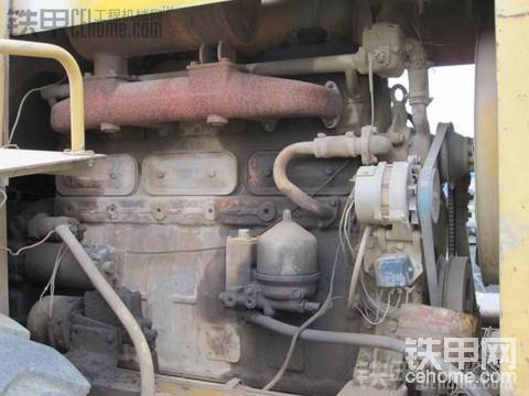

发动机 貌似上柴6135
轮胎20.5-25的

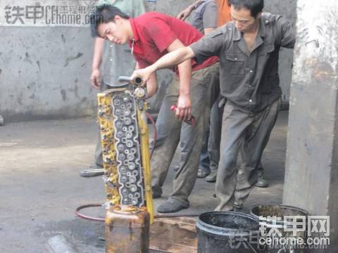

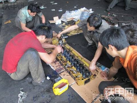

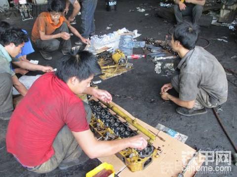

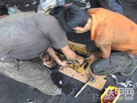

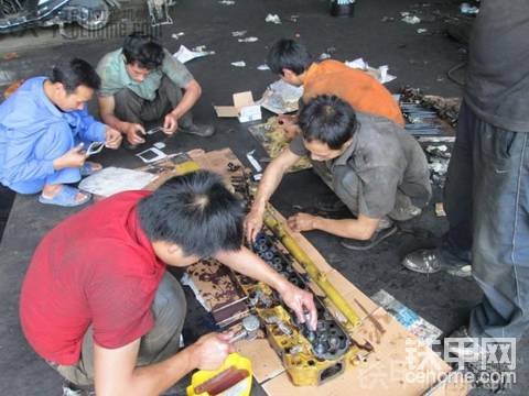

清洗缸头
看着柴油雾化的不错吧 哈哈
洗完后的缸头

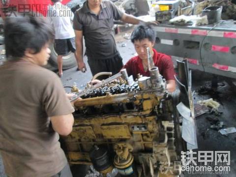

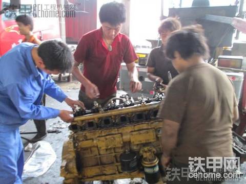

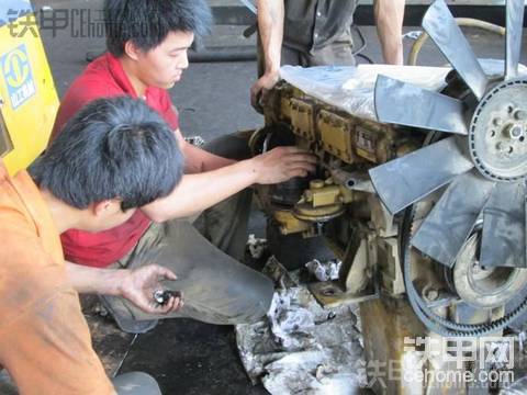

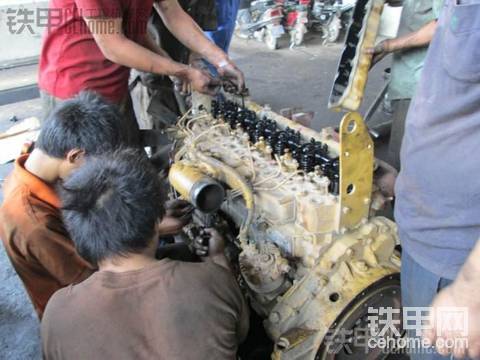

装气门上边的弹簧
安装进气口

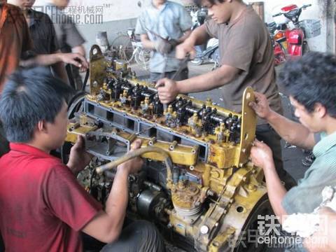

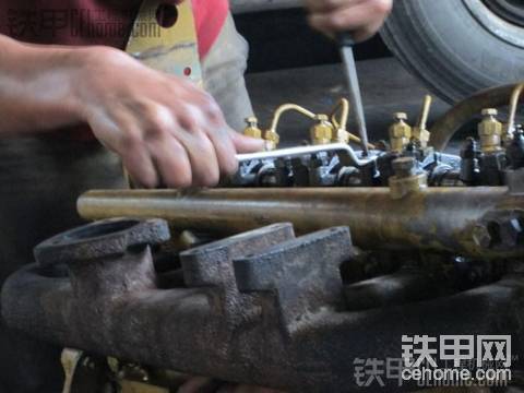

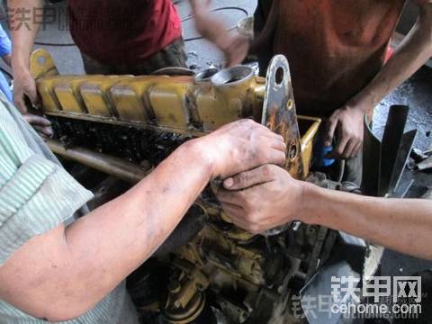

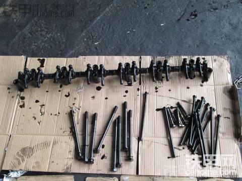

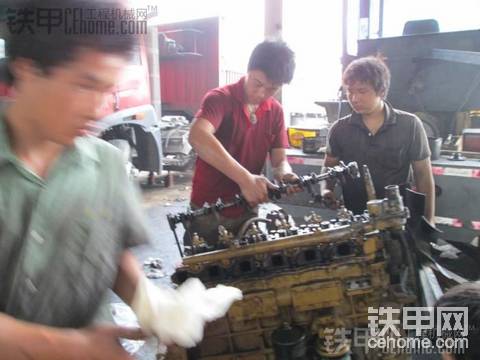

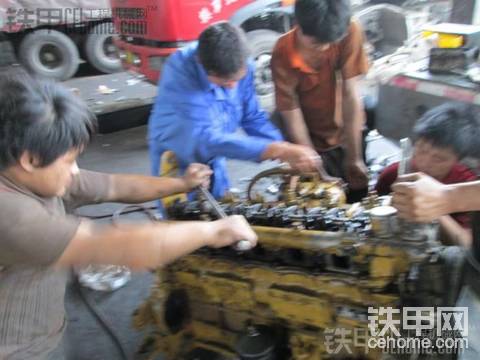

装摇臂
紧固螺丝
安装排气口

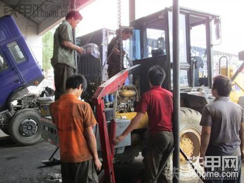

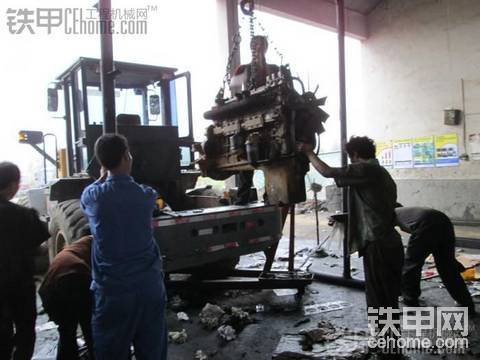

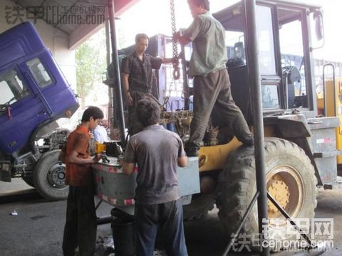

上龙门吊 装机
先加点机油
继续吊装

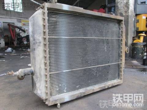

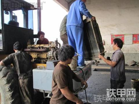

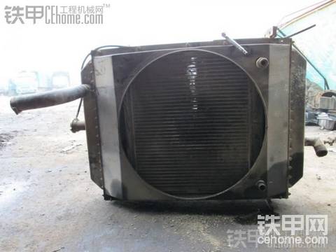

拆下的散热器

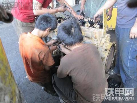

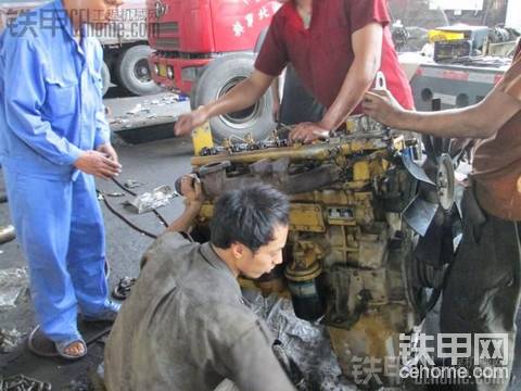

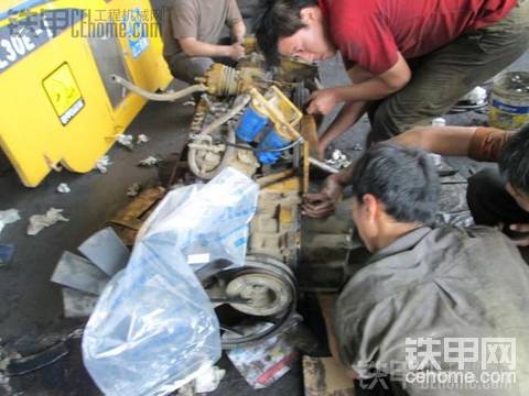

对发动机与变矩器接口

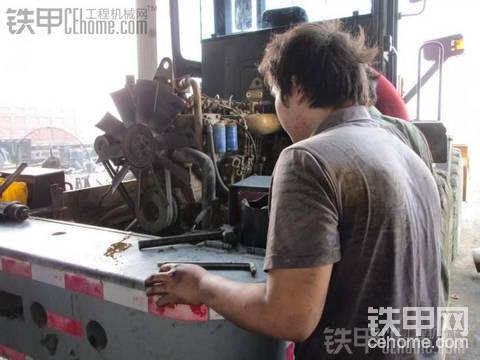

散热器清理后安装中
发动机上一切附属物都装上后 装后机罩
