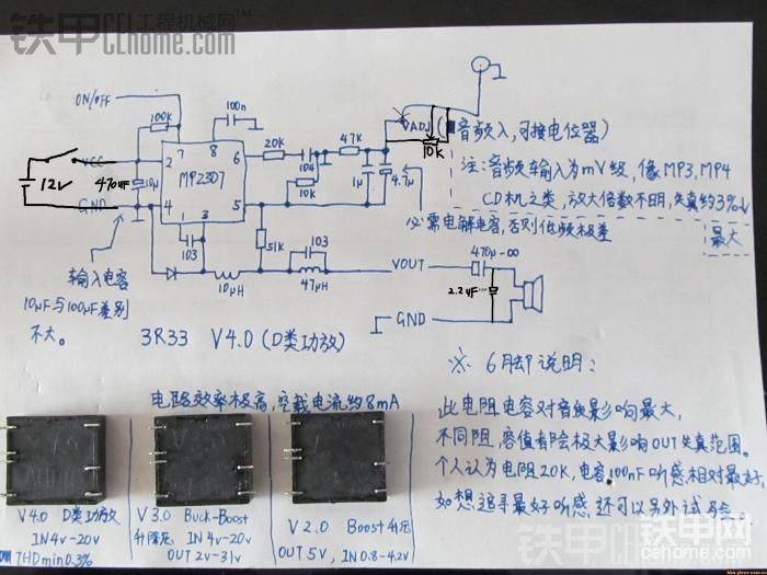

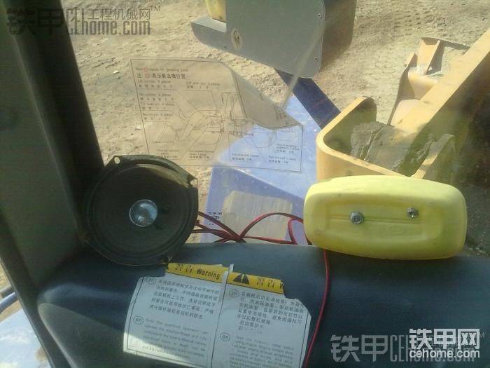

这个是基于3R33降压模块制作的D类功放,是我在别的论坛看到的方案,由于我手上好几个3R33模块,所以就仿了个。喇叭是从别的车上偷偷拆下来的{:soso_e133:}
刚开始的时候用的开关电源测试,由于波纹太大,所以当时测试的时候效果一直不好,在输入端并两个1000uF的电容也没什么效果,只能在输出并个10uF的电解电容来简单的滤滤波,但效果还是不好。所以就没再进一步测试,直接拿到车上电瓶试,结果效果很不错,一点杂波都没。音质还原度很高。所以就直接装上了。。
以下是在原图的基础上做了一点小改动,那喇叭两极的电容必需焊在喇叭上,由于线太长,会受到干扰(线减短应该就能消除),所以加上个小电容来滤除些干扰。电位器最好不要装在输出端而是要装在输入端,原因就不说了。
本来有照了个实物图来,结果不小心给删了。。。
补充一下,输入端接电瓶的时候最好是独立从电瓶的两极接入,其次就是共地,就是GND接地,VCC接+12V,如果是共正极,由于线路太小,就会受各种电器的干扰。。即使是共地也会偶尔受到干扰,重启电源就可以了。而这喇叭我用的是8欧5W的,估计最高可以带10W的吧,没条件试。而声音太小的话就适当把ADJ输入电阻换低点,这电路上面没标出来,在模块上面可以看到。
这几天试用下来感觉还可以,就是喇叭太**。。。再么就是由于我是共地的接法,所以偶尔会受到风扇或起动马达的干扰,但几率不高。
算下来成本大概是,3R33(0.8RMB),电位器(1.5RMB),电容电阻(1RMB),功率电感(1.5RMB)。。
