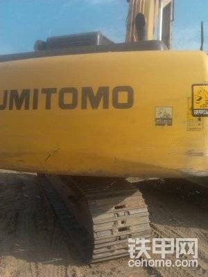

【我的保养心得 希望对甲友有帮助】
罩的住
2012-08-26
1.5万
60
自从买了电喷住友车以后 我是天天怕喷油嘴坏。。。大家也知道 如果坏了的话4缸电喷4个油嘴加师傅工资 也就1万8样子
对于我们这些按揭挖机的朋友们来说确实天文数字 身边很多朋友的电喷挖机 例如ZAX-3 神刚-8都在4000多小时或者3000多小时换过油嘴 一听到我就担心。。。
油嘴保养的最关键还是看你喝啥油。。。中石化的基本没问题 但是有时候中石化加油站也有假油 掺水的油 我曾经在中石化加过一次油 第二天发动机自动熄火 后来打开滤清全**水 这坑爹的。。。
第一时间把油水分离器的水放掉 然后停机后 把挖机放平 燃油箱底的水也放干净 (一定要放平 等它沉淀下去才有效果)
其次加油的油桶 我们这强制要求要用铁桶。。以前用塑料桶还是比较干净的 因为铁桶都有铁粉什么的杂质 所以用新桶之前 一定要问清楚 以前装什么东西的 如果装液压油 或者其他化学原料的一定要洗干净 而且要用手往里面摸下看看会不会很多锈。。。
如果很多锈 很容易把你滤清堵掉 大家都知道 电喷挖机的原厂滤清少则500一套多则700一套。。。
堵掉了那肯定要换的 钱又打水漂了 铁桶用完也要放到干燥 没太阳的地方 如果暴晒雨淋的话 桶内很容易生锈变质。。。
就像我们吃饭的碗一样 要保持干净 别人都说病从口入
油桶也是很关键的!!
还有就是每天挖机早上班的话都要让挖机台速走个5分钟 热完机在干活 停机也一样也要走个4-5分钟 千万别嫌麻烦
如果一上班就开机干活 下班马上关机的话 你的机子增压器是很容易坏的。。。。
下班后要把机子放平了
第2天好放水 对于长年不洗油箱的 大家注意一定要准备一根小铁丝 这个是为什么呢????
因为长年不洗油箱底部肯定很多杂质 容易把油箱放油口堵住 所以要用铁丝捅捅 每天早上要冲下 把脏的东西 和水份冲出来
而且要用矿泉水瓶子装起来 观察下放出的油的情况。。。。
柴油滤清我是用原厂的虽然贵好多 但还是安全为好
机油方面我这机是500小时一换 我一般情况下380-400小时就更换。。。然后到了夏天要时常观察下液压油会不会少 有时候由于天气炎热 液压油也会蒸发掉的。。。
回转齿轮油也要经常看看 。。。空气滤清不一定要天天去吹。。。我一般10天或者长点半个月吹一次 但这要根据你工矿决定
如果灰比较大的地方建议4-5天维护一次就行
现在机子已经5000小时了 用到现在确实没出现什么问题 速度油耗 跟买回来时候一样。。。
散热气时常也要检查下 有条件的时候 要用气泵吹吹 把蚊子 灰层吹掉我一般是半年搞一次。。。如果确实没条件 年底一定要全面清理一次!机子是我们的饭碗 对机子都不爱护不关心 就是对自己的不负责任。希望上面的对大家有所帮助 也希望甲友有更好的保养心得可以探讨你的看法
