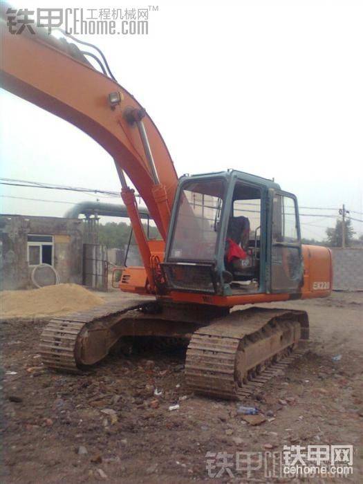

大家好 以前看大家发车辆的使用报告 本人没发过 一是因为看你们的都是新车发的用车报告和心得 我开的是老车了 二是因为车子有点老了 年头太长 车辆的小事已经不准了 这辆车是我老板在2005年花了45万在深圳买的日本二手机 买回来车况非常好 八成新 买回来就一直是我老板的儿子再开 自己家的车 所以保养得也非常到位 直到09年我才开始接触这台车
当时看名牌上写的是EX200-3K 在这里解释一下 K的一是是破碎机型 车身加重 护板加厚 加固小臂 类似矿山机型吧 这一点看原车的护网就能看出来 不知道为什么 -3这款机型很少见 看外形 和-2区别不大 没活的时候我都会把车搽干净 漂亮吧

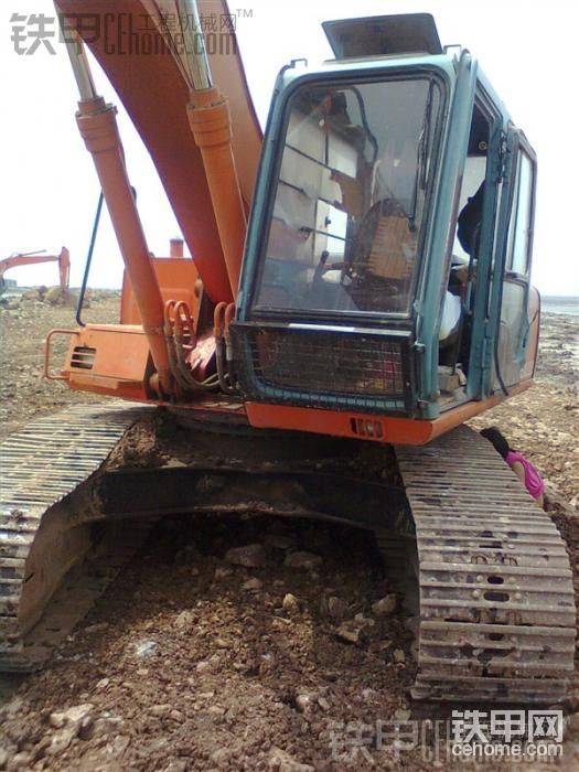

大家都说-3这款车不好 我开的这两三年也深有体会 -3的电路是个问题 电路经常出问题 尤其是电磁阀部分 我现在都快成半个修理工了 去年可能是液压油的问题 电磁阀经常卡住(液压油一直是用的长城卓力的液压油 以前没有过这个毛病 驱动齿油封坏过一回 有少量齿轮油串进液压油里了 有杂质 所以经经常卡电磁阀) 电磁阀一卡住经导致一个动作的失灵 一有动作失灵 我就会把电磁阀清洗一遍 经常洗就会很麻烦 后来我发现不插电磁阀的插头也可以照常干活 而且还不会出现电磁阀发卡的现象 后来干脆就都没插 后来没活休息的时候吧液压油换掉了 这个毛病就没有了 填海修路时

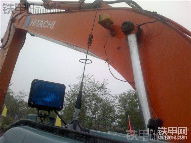

夏天到了 大多车都有高温的毛病 我也不例外 温度高实在受不了了 决定换个液压油散热器 是副厂的哦 因为看见副厂的散热孔大 觉得散热好 换完效果非常好 现在再热的天都不怕啦 看看我装的爆闪警示灯 还有小天线
停在草坪上 风采依旧
