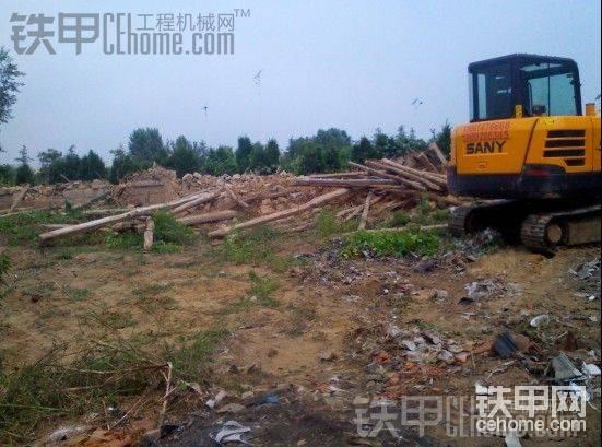

4、售后:都说三一的售后很好,这点我也认同,但我更倾向于售后的到场速度。修油表时,油箱大约剩100块钱油,售后来把电阻清洗了,说修好了,我立马加了400块钱油,油表又显示满了,售后硬说油箱满了,所以油表显示满了。僵持了好一阵,我又打了一桶油(30L的桶),又加上了。售后无奈,只好把电阻给换了。修冒黑烟时,售后和一个姓王的技师(总公司的)来看,说把油嘴校一下就好了,校完之后,干了一下午活,第二天又开始冒了,而且烟还多了,发动机声音明显增大。我又打电话找售后,售后居然拿了一张三一总公司小挖动力研究所发的文件,大体意思就是说冒黑烟属于正常,不影响机器质量。纯属尼玛放屁,不影响的话油耗能增大?发动机声音能增大?冒黑烟至今未解决。希望三一售后和总公司以后要实事求是,别总是找借口搪塞用户。要是还是这样,那我就把这车拖你们公司门口,买辆最**的国产挖掘机(还是二手的),把这三一车给拍扁了。顺便奉上机手兼兄弟的写真。上图:
