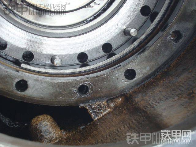

今天接到客户的电话一台老徐工520 F  没有倒档    到现场进行应急处置,拆到并清洗了变速箱调压阀,然后试车 发现端盖漏油。检查发现 回油油道跟前的螺丝都已划扣,此车变速箱压力表爆表。。。。。
然后简单处理开回维修厂。

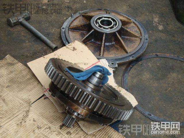

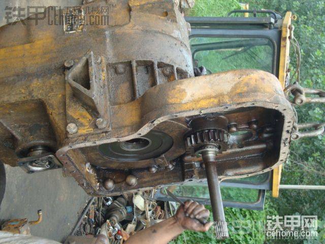

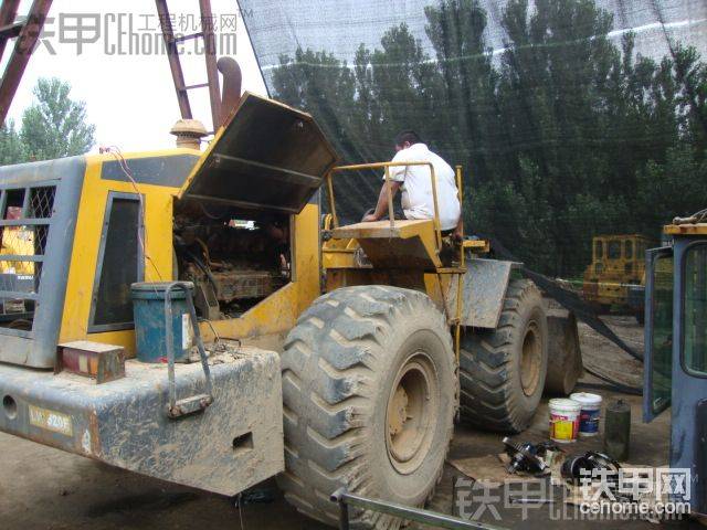

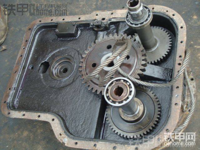

        维修方案是这样的  从角接处掏着拆卸变速箱部分。  打开端盖后发现 内盖螺丝全部划扣。坏了 没法继续掏了。因为想维修好两种方法 1换变速箱壳体 2 中盖 旋转从新在壳体打洞套螺扣。都需要把变速箱弄下来才行。这样就决定 拆驾驶室 吊变速箱。  下边就是维修过程的图片。请大家观看。 因为车主没到 今天的维修过程就到分解结束。明天我会把后边的情况继续介绍给大家。
