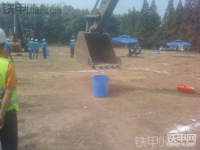

比赛场地和道具

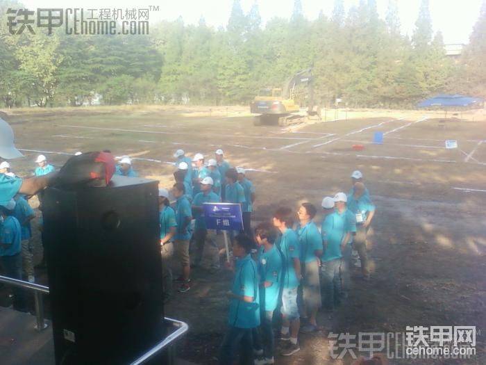

选手站在台下
开始是综合2项:依次挖起2个篮球,倒入侧后的蓝桶里
桶口的直径是60公分,这个有项是非常需要注意的,就是两个球都要倒入才算完成,掉到桶外还要捡起,连同桶内的都要拿出重新倒入,
    这个有个技巧就是把斗底和地面保持平行,稍微带点回转停顿,两个球就会依次的排列在斗底,倒入桶里的时候就是依次进入,便于掌控。这样就不会出现2个球同时落下,再投篮就会容易的多了
平衡项目需要注意的是行走的颠簸,考验选手对各个动作的配合和对动作的操控能力,我参赛的时候用的是G3模式,兔子档行走,行走是用脚踩踏板的(行走不能踩到底,走太快会把桶颠簸掉的,走的时候不能一顿一顿的,也会把桶颠簸掉)。走的时候带点回转,等走到位置的时候,正好回转到支架位置。放下就算完成了综合2项的项目了(行走停车的时候不能一下就停掉,踏板慢慢的回位)不然车会一抖的。

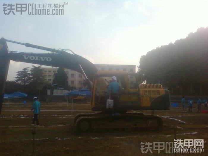

    这一期,掘战达人项目注重了安全,上车比赛要带安全帽,系安全带,不按要求罚时。
    场地周围用警戒线围起,
