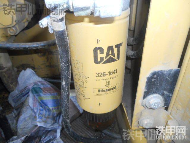

    3300小时发现发动机有异响,当时湖北的一甲友发的他更换正时链条的帖子,我便确认肯定是正时链条出了问题。打电话找售后,售后1小时就到了现场(售后还是很给力的),检查之后确实是正时链条拉长,需要更换。因为当时缺货,售后只能让我等等。苦苦等了漫长的一个月,在这其中 我的机器能不干活就不干活的情况下还是干了200多小时。没办法,压在头皮上的业务总是不能推的。直到3500多小时才给换上,配套的还给换了一个大的油水分离器支架跟油水分离器,当然这都是免费的。

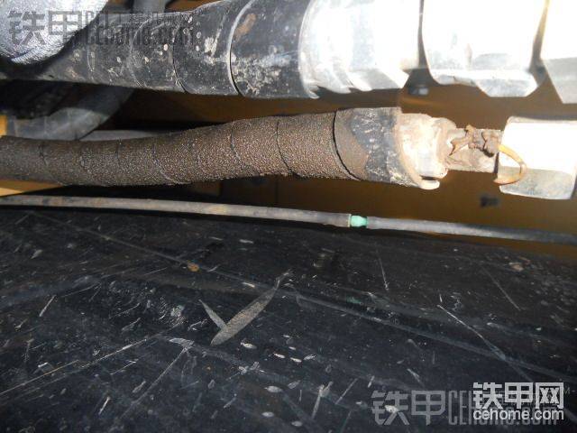

    在这期间内,分配泵跟大臂连接软管的压实出出现渗液压油,由于不好拆卸,渗的也不严重,至今我也没有去理。

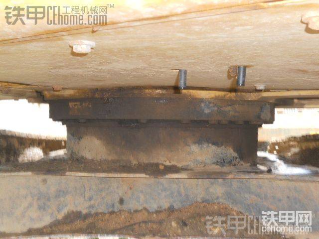

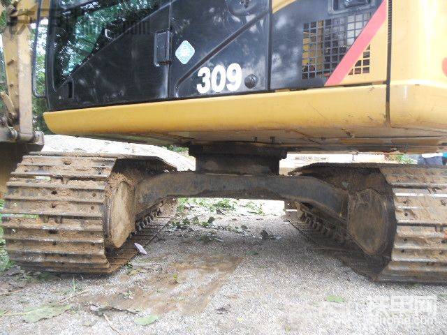

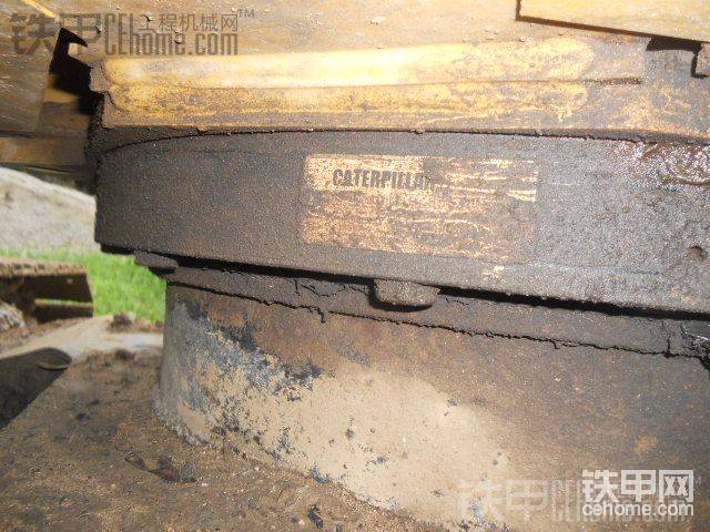

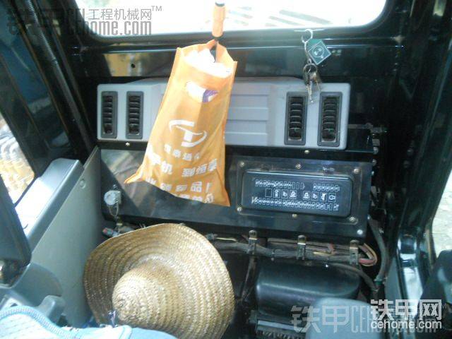

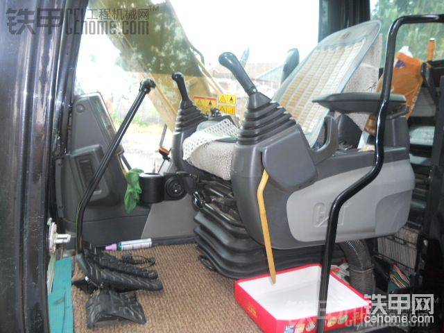

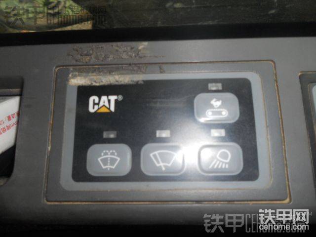

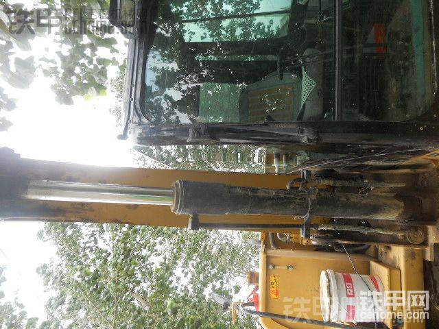

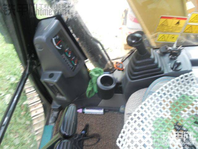

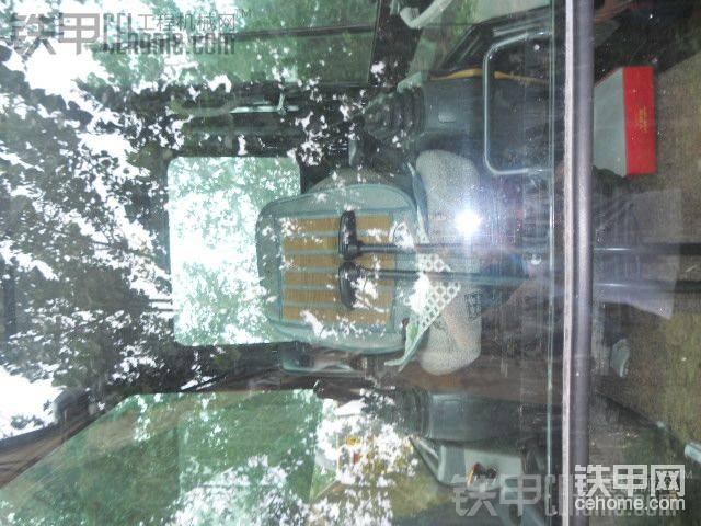

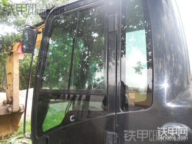

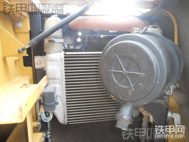

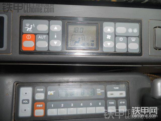

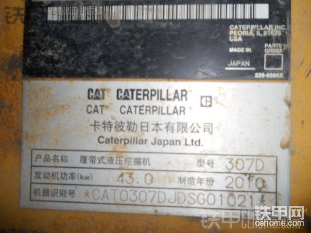

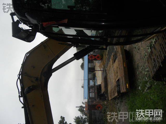

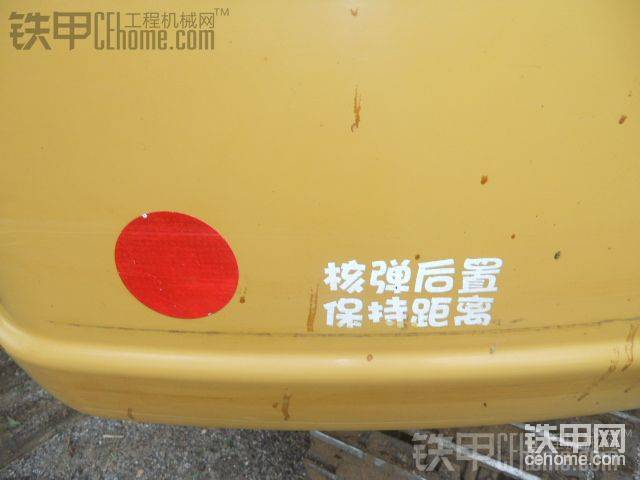

   下面就发下4300小时拍得一些照片。甲友们给把把关。感觉保养的如何。
