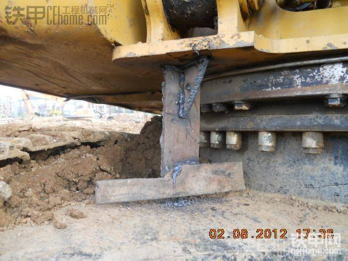

这个我相信很多车主都搞了这个东西吧,小松早就搞上去了。今天把卡特也加装一个,刮土用的。这东西装上去首先能把旋转的一圈土刮的很干净,又能保护黄油管和转盘。清理泥巴的时候就省了很多事情。

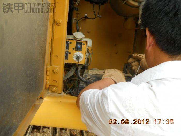

甲友们卡特有电源开关,建议保险起见还是拆了电瓶线。我也是听卡特公司的人说的,以前遇到过,焊东西的时候就关了电源开关,还是出现了意外。现在的挖机电气化太多了。要把线束和电脑板烧了,那就要下血本了。还是保险的好。

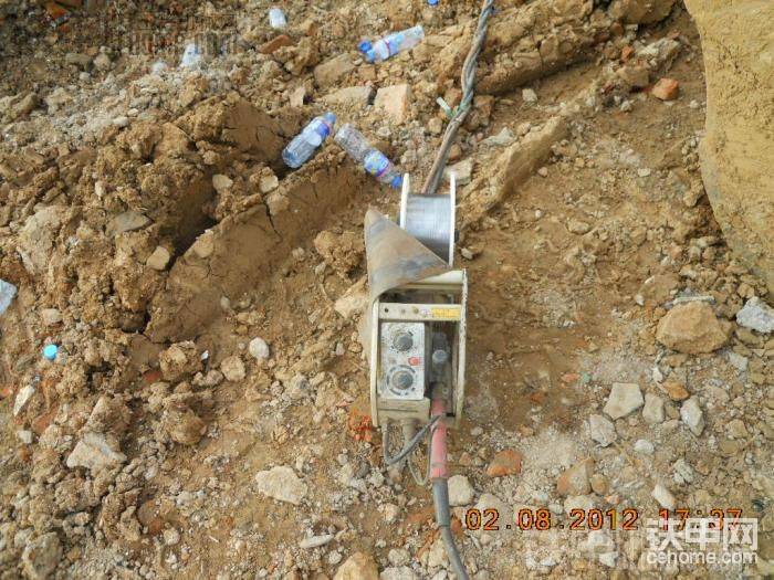

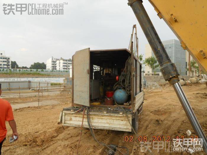

这是朋友的一套家伙,我们用起来很方便。柴油机直接发电。

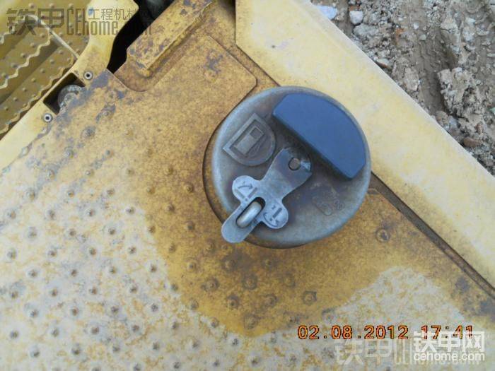

这是小松上很久以前搞的锁。工地灰大太脏了车子很难看,防君子防不了小人的。到卖汽配的地方都能买到这个锁,锁的内径都比加油口小,到车床的地方,量好大小弄一下就好了。在加油口用电焊在上面点一圈点就可以了,锁放在上面就拿不下来了。
卡特的目前还没有想到好办法这么弄。

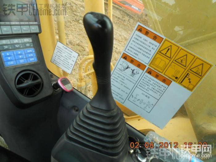

小松的操作杆比一般车的都长,而且重。一般刚开小松的一天下来很累。这也是很多驾驶员抱怨的,特别是冬天,液压油温度没上来更重。但是小松车做很精细的活就好多了,手柄灵敏度高,微操作很好。什么车开开就习惯了。这两款车一般刚开的驾驶员上去都是很顺手的,不像有的车要适应一段时间才能稳住。

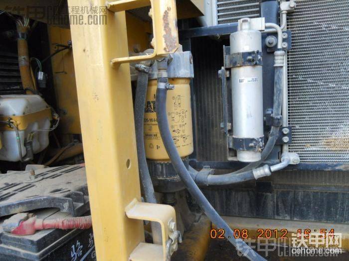

油水分离器个人觉得设计的很不好,应该和小松的一样放液压泵那边。冬天的时候,液压泵那边温度比较高,而且晚上停车的时候可以把柴油箱和滤清全部停向东边,这样早上太阳起来了就能晒晒,柴油就不容易受冻。在我们这边一年就那么几天冷,就不需要加负十号了。
