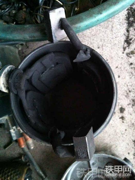

碳刷完好
碳刷完好

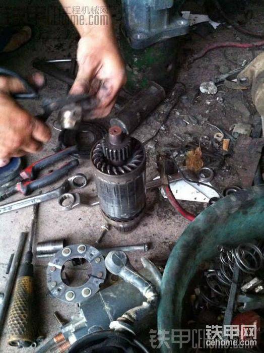

分解拆开的启动机
分解拆开的启动机
轴承磨损有间隙,加垫片
轴承磨损有间隙,加垫片
   近日,因天气下雨,遂对挖掘机启动机做了检查保养。以往的启动中,师傅反映启动时候有咔哒咔哒声音,不能一次启动。本着预防为主的原则拆下请汽车电工处理。有图有真相!
