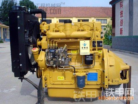

大家好!今天在铁甲工程机械手群跟甲友沐浴阳光·苗少杰·朱昌金·李流巧·等甲友讨论了工程机械如何用油?觉得很有价值,所以忍不住又写了一帖分享给广大甲友。以下就由老和来和大家分享下讨论的情况。呵呵、相信很多玩机械的朋友都没有按厂家要求对车子进行过不正当的加油吧、呵呵现在我给大家分析下好处与不好之处、还有注意事项、
