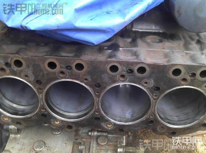

五十铃发动机刚大修完废气大。求真相

就是检查环跟活塞之间的间隙,环的--‘平口间隙’--还有环的---‘背隙’!!! 要是背隙过大环就会转,然后环就对口了,说的很明白了我! 还有就是-----配件不一定就百分百没问题的!!装配的时候要检查好各个主要位置的数据,要不然就不叫修理工!!!那叫装配工!!!!

把活塞环放到缸筒里,用塞尺量一下每个缸的活塞环开口间隙是否标准,一般上边两道环在25--35丝左右,第三道环15--25差不多就可以,间隙过大或过小都直接影响发动机,有时买的副厂的件还不如国产的标准。还有一点,气门油封一定要换。至于你说的漏机油,发动机的废气管里面的铁网应该清洗。

气门搞了没有,有没有倒气的声音?

上排气无烟色。大修前没有。现在也没有。就是废气管废弃大

要怎么才算匹配?一套的应该不匹配几率不大吧?要怎么检查?

拿尺子量缸套。还有活塞,看配比,

除了四配套还有节气门也是会发生这情况!赶紧叫修的人重修!要不然票子大大的了!
