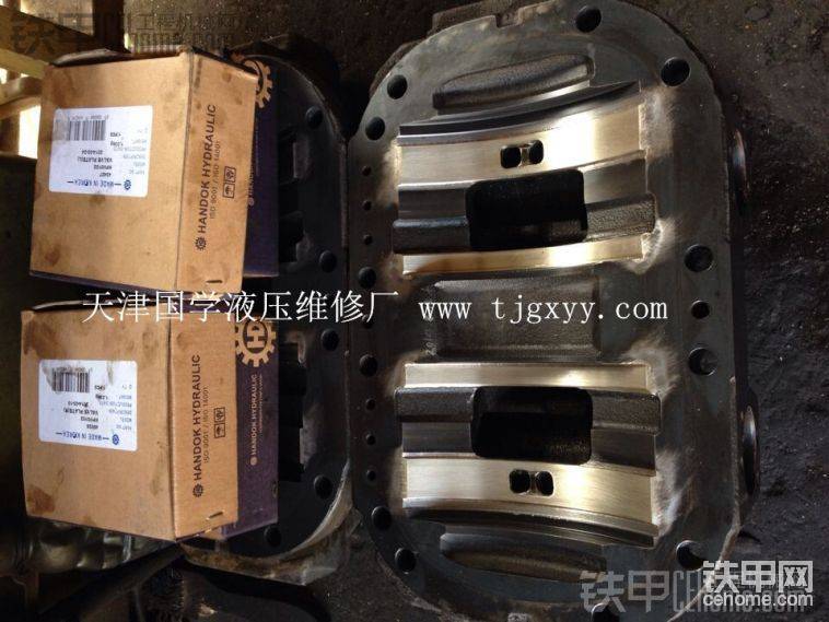

天津液压 2015-08-11
天津国学液压维修厂 专修液压泵泵盖,泵壳,分配器阀口修复,等相关零部件 022-88528380 QQ1320368980
