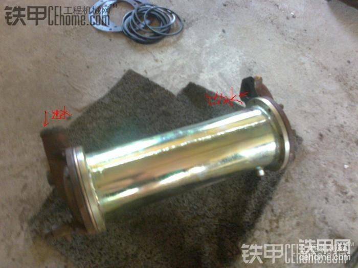

  下面是水冷管状式冷却器拆解和换壳过程,希望大家能看明白.
继续做另一边记号。

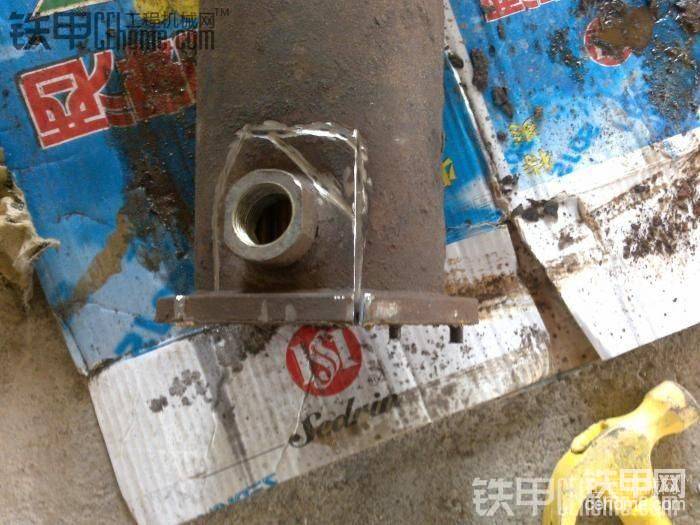

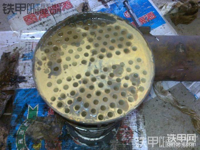

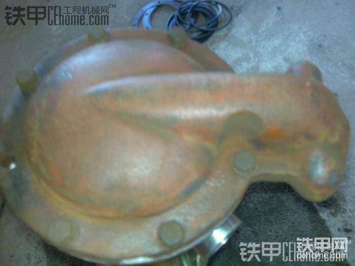

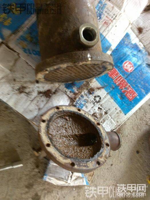

锈迹斑斑的水道。
另一侧水道

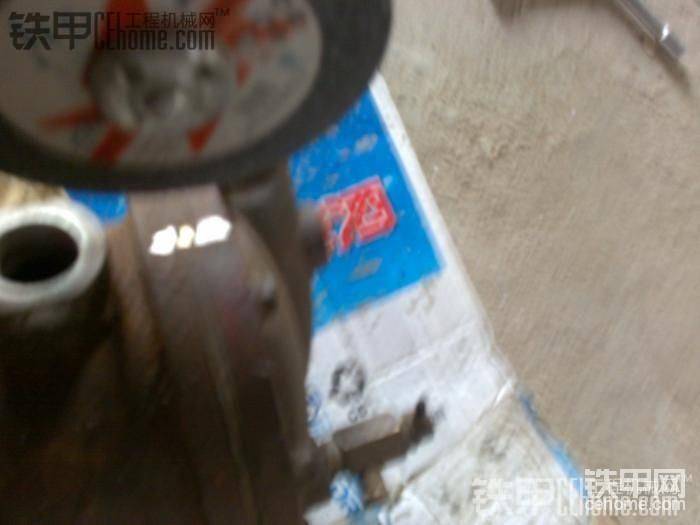

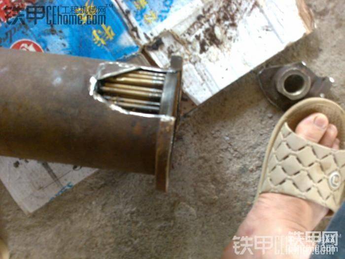

换冷却器时把外壳碰扁,只能切除凹进去的部分,才能分离外壳。
切开口的外壳。

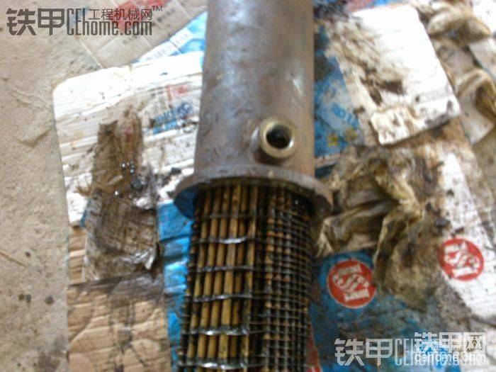

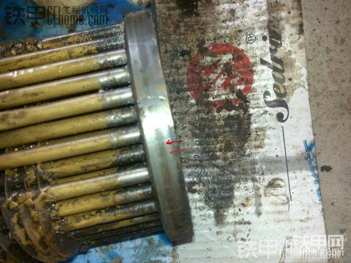

抽出铜质管子,是全铜的,效果好。
呵呵,不小心划了2道小口。

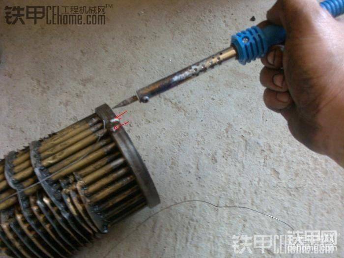

散热管子总计112根。
用电烙铁焊锡补伤口,不得已为之。
修补打磨,工夫还算到家,你就吹吧。

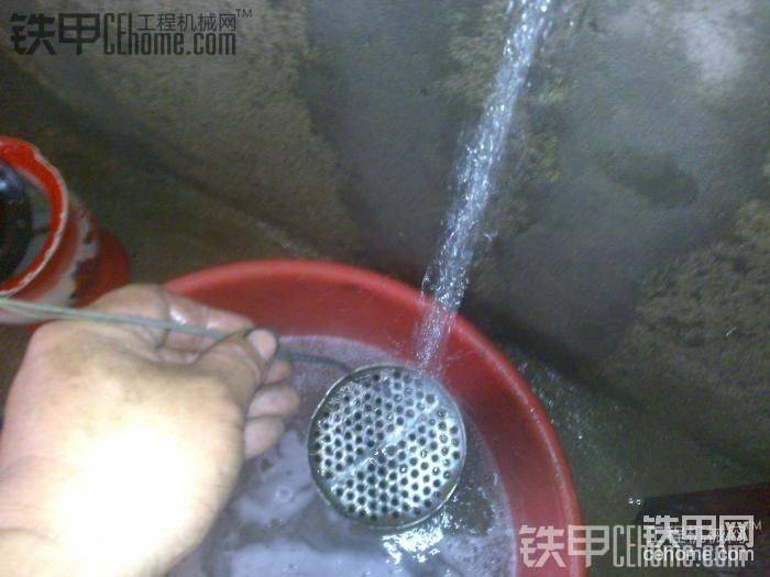

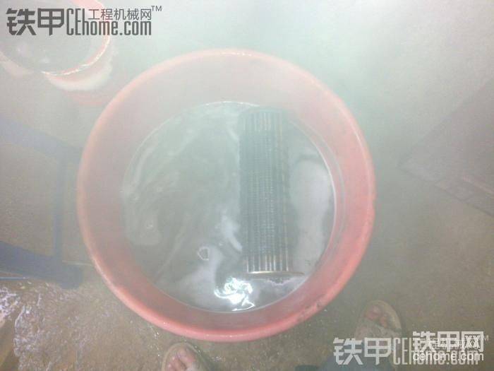

用开水加洗衣粉泡洗。
用铁丝通水道。

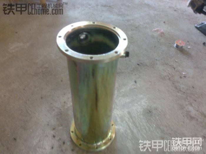

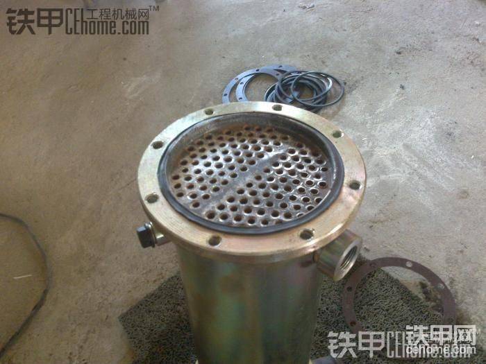

今天的主角闪亮登场。50元买的。
密封圈,呵呵,有需要的甲友联系我。5套送完即止。
有2个垫子,不能漏装。
装密封圈,这一步最关键,漏水就前功尽弃。
装上外盖,拧紧螺丝。
再拆开一次,检查防水圈性能。
装配好的总成,大功告成。
