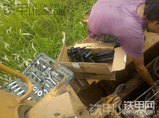

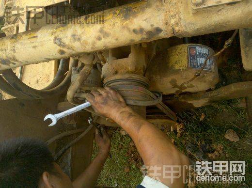

发动机机油压力低找修理工来看,要我换曲轴.

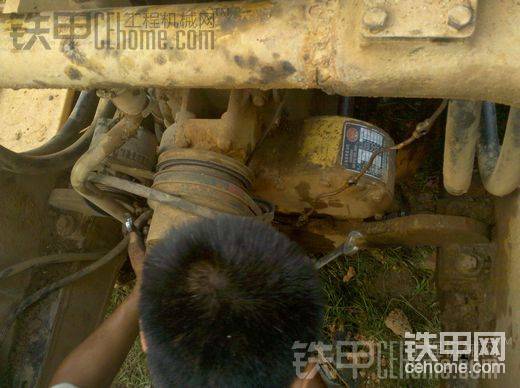

抽了两天时间自己拆吧.

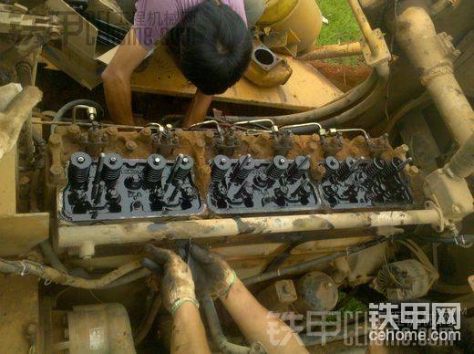

经过系统的检查,曲轴比较好,瓦虚位也还好。止推轴承磨损严重。导致推土时曲轴前后移位泻压。换瓦换了止退轴承换环。。装车待速起动`7个压倒表,连续工作1个小时间后。油压逐渐下降最底1。5个``[原来推土油压下降的问题得到解决]```怀疑是止推轴承的原因。但是1。5的油压还没到正常范围。经过系统分析。怀疑是机油原因``现在用的是[长城尊龙王20W-50。280一捅]咨询过师傅后要我换[壳牌20W-50。330。一桶]这两天在下雨。等晴好了``换上壳牌
总结

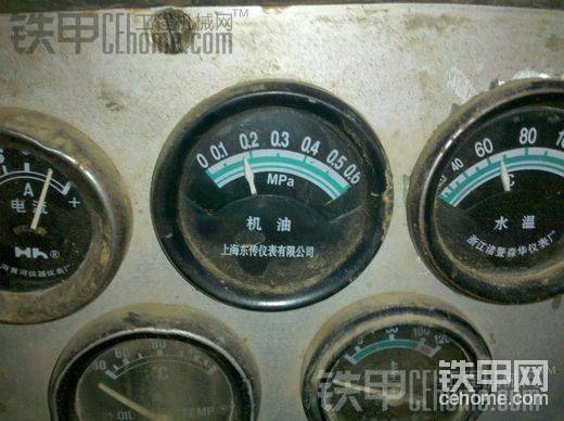

机械修理方面.油压比较原来的情况有所改善,并且消除了原来推土时油压下降的问题`[感觉问题出在止推轴承上面]`修理后的试机稳在0.1个过一点压不是太理想.经过师傅的指点,换机油试了一下壳牌油20W-50.油压提升了接近0.05现在稳在0.2差一点.先用着继续观察[最理想状态应该控制在3个以上].下一步有机会准备换一个机油泵试试.总的来说这次修理还是达到了目的.

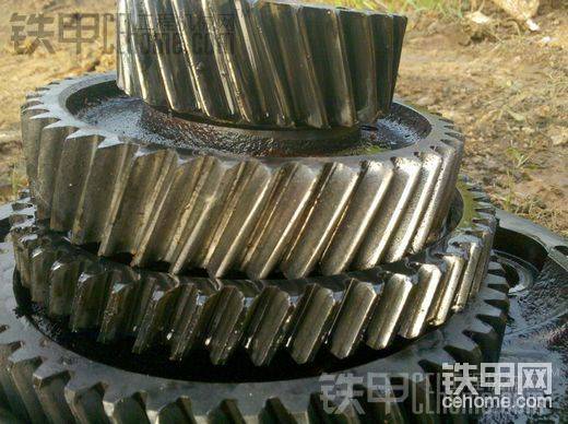

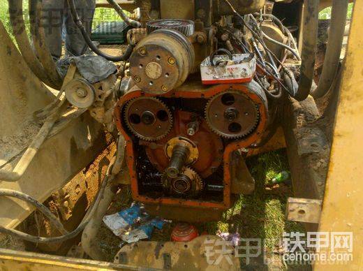

上次谈到``因为机油压力底导致``正时齿轮室里润滑不够``过桥轴承烧死``整套正时齿和正时齿的固定后盖磨损报废`换了全套/换小瓦``换全套齿轮后压力有所提高``0.1个``不是太理想``
问过很多师傅`只有换机油了.跑去买了两桶壳牌``375一桶``换上后油压提高0.1个``现在的压力0.2个``
