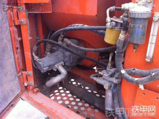

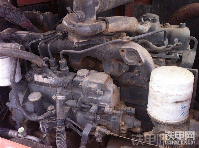

所以的滤芯都不是用的原装,时间应该是懂过了。这车!!!

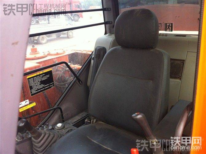

都3年了 2600小时 这车表调过吧

什么人装的履带,一正一反,说明底盘动过,日立车一般四千小时之内不用动底盘,除非掉了重装的

瞟一眼还不错,不能细看,问题全出来了,驱动轮都不敢照下来
