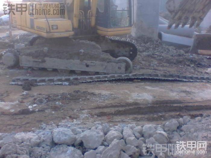

履带的销子焊死后掉链了...

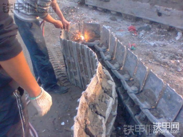

这种情况我一般都是黄油放掉,直接用斗钩进去~

不用割,5分钟帮你装上
