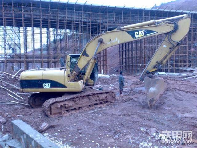

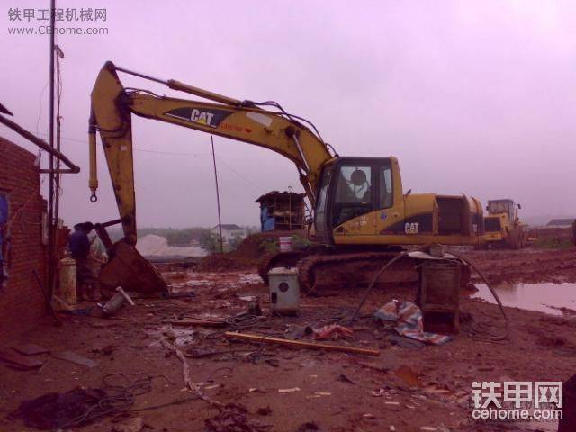

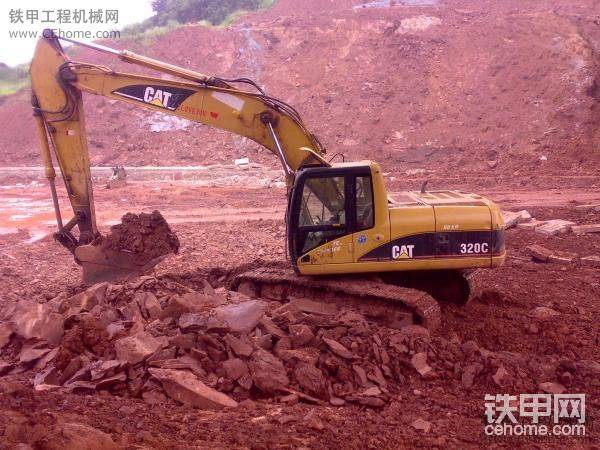

卡特320C挖掘机资料简介
重量:19.7吨 斗容:0.8立方米 功率(KW(PS)/rpm):103{140}/1800
发动机品牌:CAT 发动机型号:3066-E3T  排气量(Ltr.):6.4
以下未注明单位为(米),具体距离指示区域请参看上图。
整体长度A :9.4米 后端旋回半径B:2.75 米 履带宽度C:0.6米 前后轮中心距离D:3.265米
履带长度(D):4.075米 整体宽度E:2.8 米 履带中心距离F:2.2米 整体高度G:3.01米
上车架宽度H:2.8米
爬坡能力:35度 挖掘力:101-140 千牛 最大挖掘深度V:6.64米 最大地面挖掘半径W:9.77米
最大挖掘半径X:9.93米 最大倾倒高度Y:6.58 米 最大挖掘高度Z:9.4米 行走速度(千米/小时):3.5/5.5
旋转速度:约5.21秒
