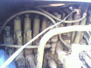

卡特70B热机油温高,力度差,请高手赐教

请问主炮在那个位置

你图片上面的油管后面还影有东西吧 看不清啊

这种问题简单啊,如果压力够的话,你请洗水箱的人拆卸液压油冷却器解体清洗,就可以处理油温高的问题了····没有力的问题要看实际情况了,这种液压泵大修···换副产配件就2000左右。

你们是那里的,帮我修大概要多少钱,五千块能修好吗

请问益流阀在哪个位置
