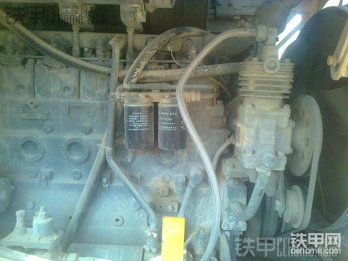

都说道依茨发动机好,不过本人还没有试出来,油耗一般,正常七至九个油。柴油泵油门处渗油。还有怠速调整的地方,增压器处也渗~

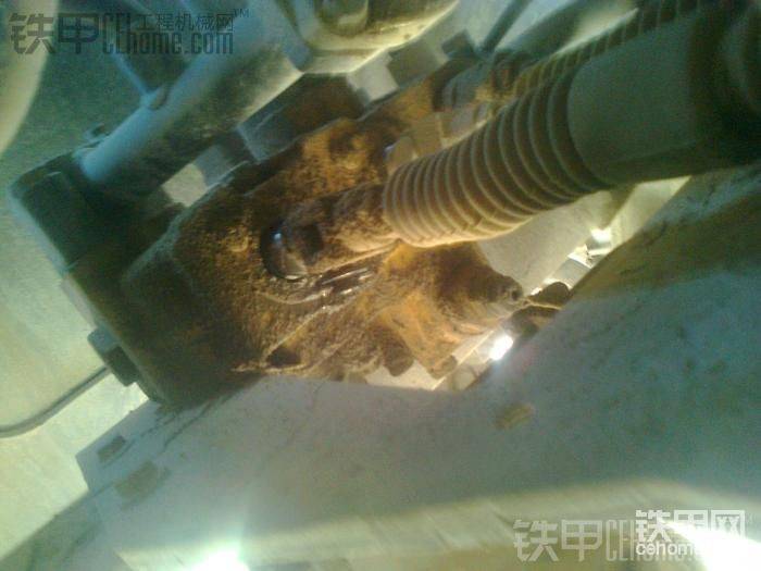

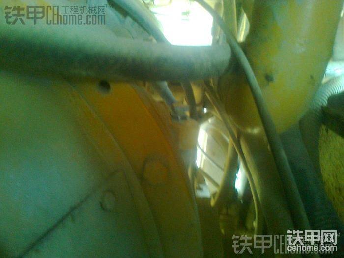

变速箱用着还可以,有渗油处。前桥与传动轴油封换过两次,后桥一次。分配阀2500小时左右开始渗油
1000小时左右的时候感觉行走无力,调节变矩器处螺丝,问题解决~~

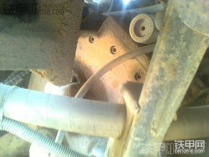

刹车油管干活时不小心被**碰到换过一根,感觉把油管放在前桥前面,是个缺陷,从钳盘处直接往上走就好了~

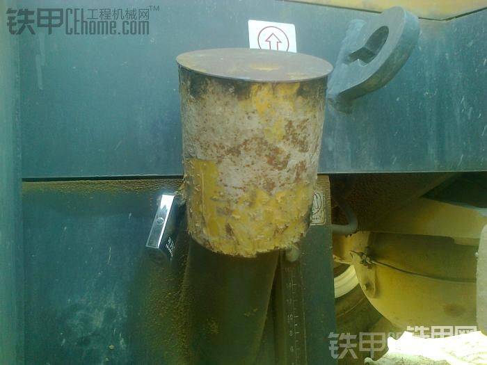

这个东西个人感觉设计的不错,在干石灰活的时候效果很明显~~不过带上防火帽的时候记得可要拿开噢~~~

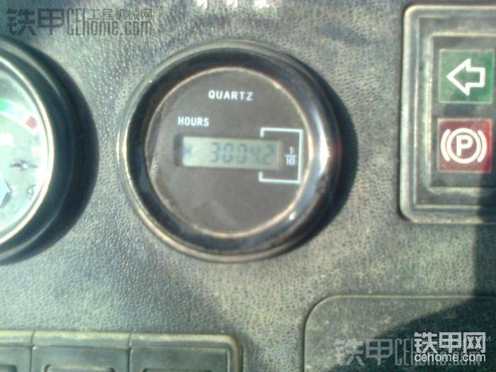

机油压力,变速箱压力用批示灯代替仪表感觉不好,有些故障不能体现~~
