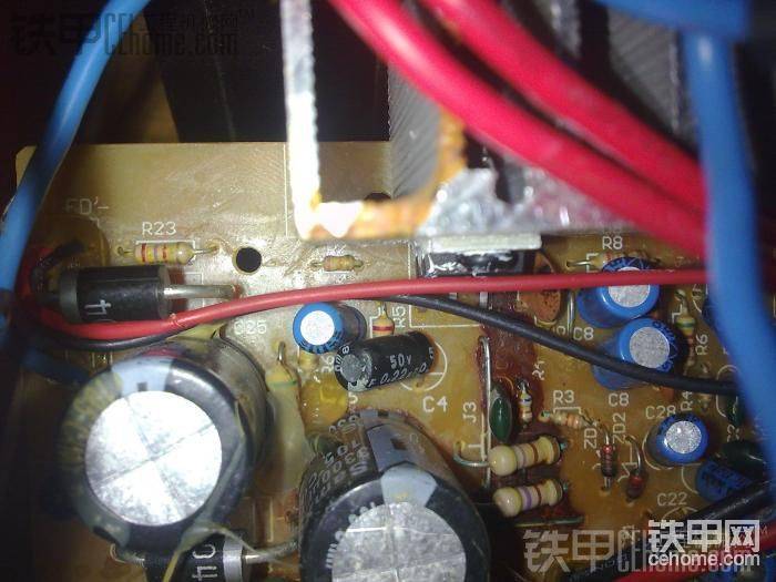

变压器输出的14V的交流电经过整流电路转换后.变成20V的直流电(挖机上都是24V的直流电,高4V没有问题,可以直接引用{:soso_e151:})

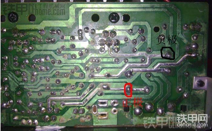

我这个变压器是单电源.经过整流之后变成双电源的。我需要从滤波电容那引出两根线,做为电源线的正负极
不难看出这两个电容是串联在一起的对吧?因此我们的电源线这样接就可以了.但一定要区分正负极,呵呵这涉及到一点简单的电子知识.
我没有电咯铁.当时是请我同学来帮忙焊接的。忘拍照了{:soso_e127:}
电源线引出后.接到挖机的电路中就行了.(点烟器,工作灯,收音机.....只要是24V的电源就行)

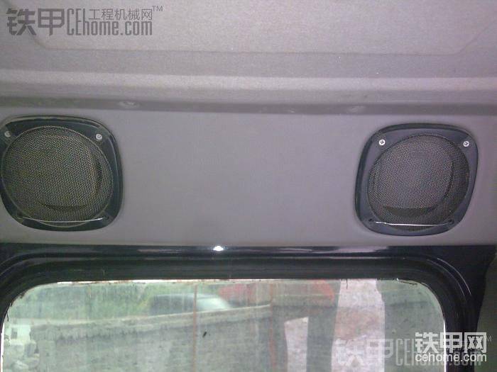

NND.大几十万的东西就配个这么稀烂的音响?集体鄙视{:soso_e148:}.赶紧拿下
让卫星音响代替它
盖上

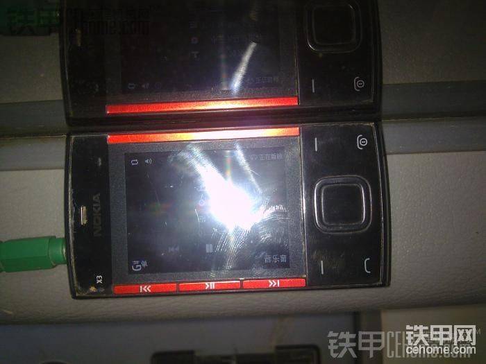

接上手机,打开电源.一切正常.效果那叫一个震撼呀{:soso_e113:}
