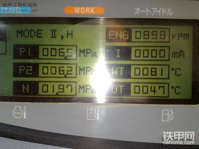

住友a3 电脑显示 谁明白
wdj61
2018-03-11
I 不是充电电流,而是泵控制电流值。
沐浴阳光
2018-03-11
充电电流。
CAT-FAUN
2018-03-11
这个应该是那个油门的电流吧,这个是怠速的电流为0毫安吧!!
洪荒时代的铁甲
2015-12-20
看了帖子,学习了
这?这样
2015-12-19
恢复出厂设置是哪个丫,师傅
zzh
2014-05-09
I你调好了吗?你是怎么调的
yanyu
2011-09-20
I是泵比例电磁阀的电流值,一般在50--740ma之间哦。
血魂星
2011-09-16
长见识啊。有木有其他的啊。回复(0)
永杭机械
2010-05-11
先导压力 最佳又是多少呢
永杭机械
2010-05-11
那么 泵控电流 多少为 最佳呢 请问师傅们
