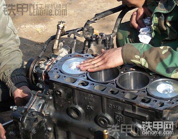

       今天心血来潮就说说我的龙工85,说来话长,车买的时候是10年5月 先说不到2000小时那会,10年的腊月。售后拆发动机当时因为空气滤芯和发动机连接的橡胶管子脱落〔司机几个小时以后才发现的,当时山上土干灰尘相当大〕导致发动机烧机油 下排气 吞云吐雾  滴机油等。
     电话,等售后来以后发现橡胶管子和发动机连接处的痕迹就卡上了那么一点点〔设计有缺陷,几个月后售后在滤芯和发动机连接的橡胶管子转弯处重新装了个螺丝卡子加固,当时问了几个龙工的朋友说是厂里配备85车全部加固,我朋友的管子也掉过,不过人家工作环境好不怎么碍事售后只是说有影响,当时拍有图片最近相机图片太多已删〕导致震动掉落,别的地方有龙工的甲友是否有这种情况?最后和龙工相关领导多次交涉〔当时刚装上破碎锤人家怨我们装锤了〕给于500小时整机质保发动机免费大修
     车子拖走的第4天我和朋友跑到郑州看车子当时大卸八块,在修发动机的那几个小伙子我和朋友问了一下,**竟然是附近汽修厂特邀而来的汽修师傅,说是光换一副换就OK了别的没事,再次和领导交涉无果,无奈之下离开,第6天接车。第2年4月再次发现下排气吞云吐雾,交涉不予理睬,11年的2月和5月和朋友分别购买了竹内75和日历70对国产失去信心了。2012年的3月16号龙工85车再也开不下去了决定大修。

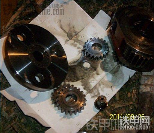

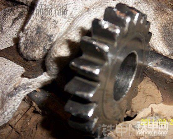

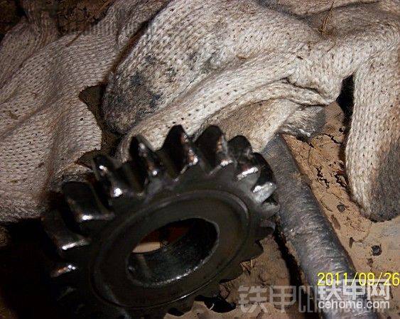

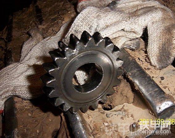

其中熄火电磁阀坏了一个熄火继电器坏了一个售后给的460柴油电子油泵坏了2个售后一个700+曲轴油封换过2次点火开关现在估计也坏了回转坏了2次星星齿太阳齿轴承乱七八招都换了

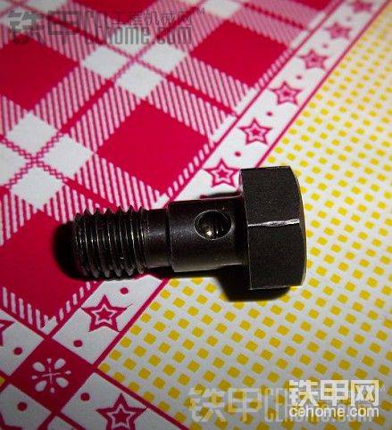

机油喷嘴螺丝一个300+4=1200

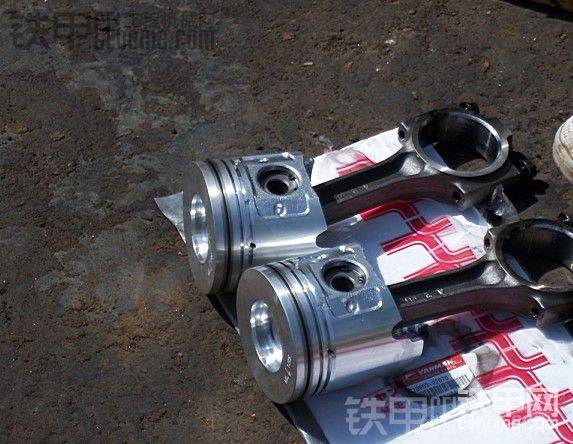

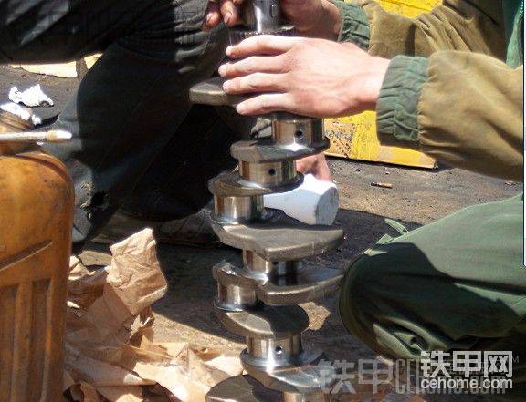

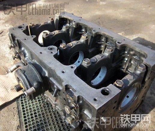

这是第一次坏新的装上用了5个月再次瘫痪这次更严重当时工地敢工期加班修没顾的上拍。第2次自己买配件自己修的现在用着叫呱呱。这次大修给大家报报价4配套3200+大修包缸垫什么的450+大小瓦380+镗缸400+磨杠头250+清洗汽油买了300+用油挺厉害的机油喷嘴螺丝4个1200+机油380+其他的什么记不清了,对了那个机油喷嘴螺丝现在还没弄懂。哎!龙工 龙工 哥们感觉是真的不中。太晚了蛋疼 睡觉
