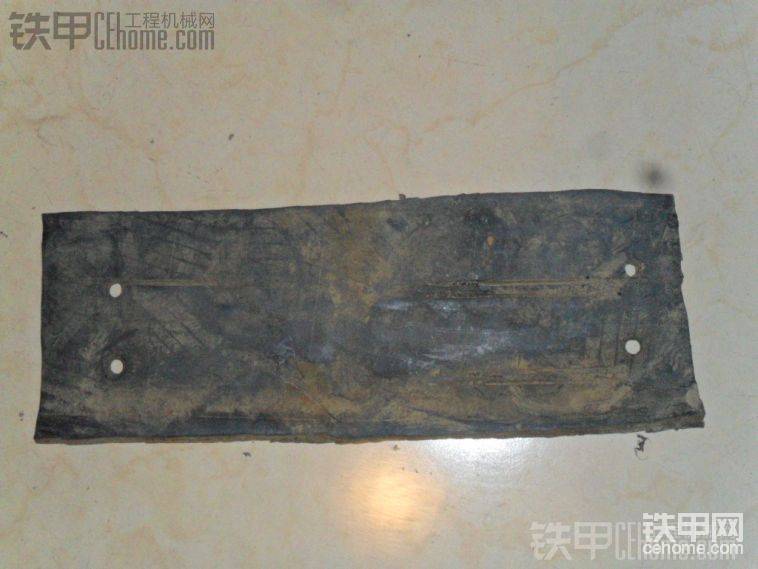

本帖最后由 柱子1234 于 2012-3-25 20:36 编辑 看看我的 破碎锤,你的橡胶履带买的太贵了,我们这都是自己做的,全车下来也就500多块,坏了也不怕,随时换上,便宜啊

橡胶履带怎么装的····

非常感谢你的创意,我的斗山60履带上没有螺丝眼,坑爹啊

就是这个样子的,和履带的数据都一样,也就是在输送带上打四个眼,用120度的沉头螺丝带上,要双螺丝帽,螺纹拧平了就行,拧太深了,有泥不好拆卸,这个输送带的是最开始用的,这个不抗用,沾水一会就烂了,后来我们都改成用汽车尼龙轮胎胎壳,找修轮胎的他给你出料切割好一块十元钱,切割成这个形状,没必要太大,只要一半就好,上俩个螺丝就行,四个螺丝眼不好对,上的时候也不必一个履带板上一块,间隔一个上一个就行,要是不严格就间隔两个履带板上一个胶板就行,只要履带下边有东西,就不会有压痕,我已经实践过了,放心弄就好了,没几个钱
