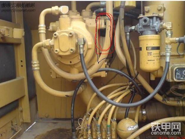

哪位高手请赐教怎么测量卡特320B的PS压力!
信昌CAT
2018-03-11
PS就是动力换挡,电脑利用先导压力来控制泵的排量,要停机泄压后再测,安全第一,黑色是测压口,上面有英文的

本帖最后由 fancat320 于 2010-5-2 01:17 编辑 好久没有测量了有一点忘记了应该是在画红色的地方有一个黑色的胶皮的盖帽里面有一个压力伐,要停发动机,才可以插上。拔下来也一样要停机。要2个人一个拿表一个在车上调。H和L在这个都可以测量。
一般人
2011-06-30
在这个压力传感器下面有个接口,接上40公斤压力表,进入电脑后输入71,吧高压调到25,低压调到5.
