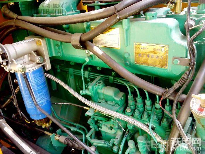

我的小二953L是11年4月27号购买接机的,当时裸机价是33.3万,我是首付8万8两年按揭付款的,利息和保险一起算下来37万多吧。购机前也考虑过其他两款车型,徐工500K和山工50F,凭着本人多年的驾驶用机经验分析,徐工500K确实不错,但个人觉得后置柴油箱不太满意,固定不牢固,且不适合深水作业(第一个工地就要求深水作业)。山工50F采用液压先导操控,能减轻驾驶疲劳。定轴式变速箱,有劲儿,但费油(虽然都是162KW的潍柴斯太尔发动机,但与配行星变速箱的50机型在一般的工况作业比较,定轴式比行星变速箱同档速度低,定轴式2档力度不够,只能用1档力度是够但速度太慢,所以山工50F比一般50机型费油),且轴距太长不适合狭窄工况作业。考虑再三最后还是决定买临工953L,皮实耐用而且省油。在之前953基础上改进了发动机和桥箱,发动机改成低转速2000转的,
之前所有50机型配的潍柴都是2200转的,转速低自然省油,电磁恒温风扇。桥箱是临工自主研发的。新增加的然油水寒宝,高压油泵和打气泵分开了。
2000转低速发动机

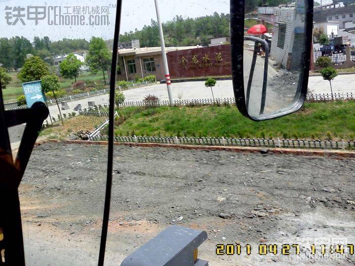

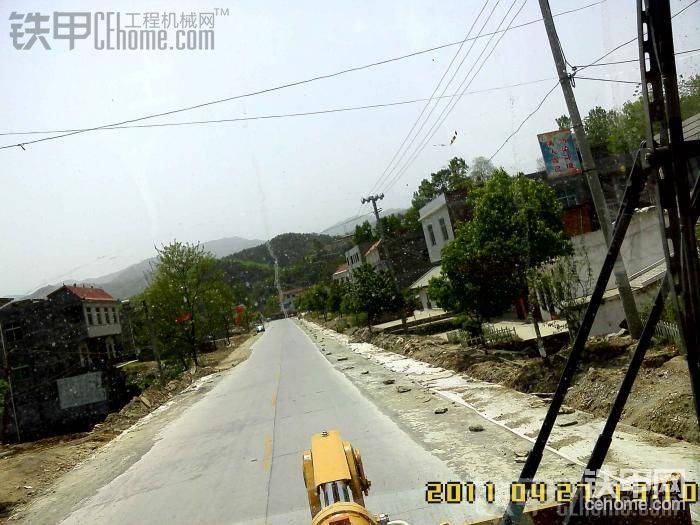

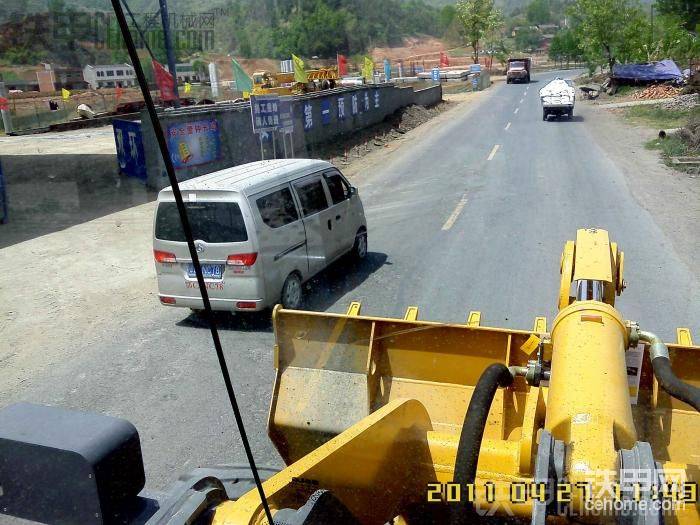

新车开着就是给力,轻给一点儿油一路狂飙。。。。

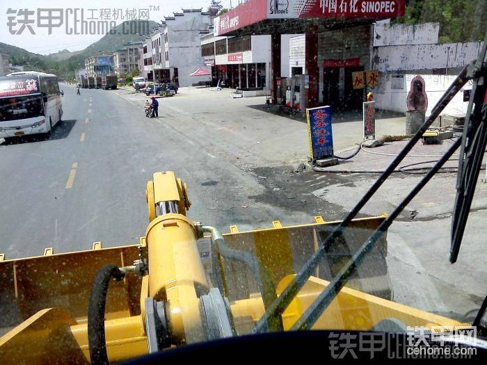

路过加油站,把身上仅有的700元都加油了,还好交机前油箱还有三分之一的油,加700块也差不多快满了
路过舅舅家,吃了中午饭再开去工地。。。

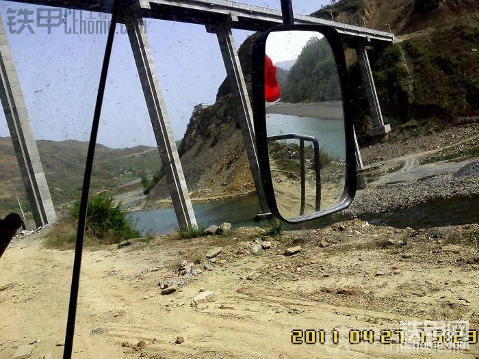

继续长征之路,到工地还有40公里路程
路过遇到了小松-8机,远处的不知道是什么牌子的小挖(不是日立也不是大宇),从来没见过
中午气温高,跑了一个多小时,新机磨合怕变距器油温高,停在路边休息片刻。。。。

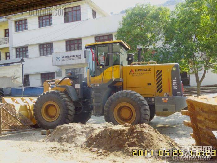

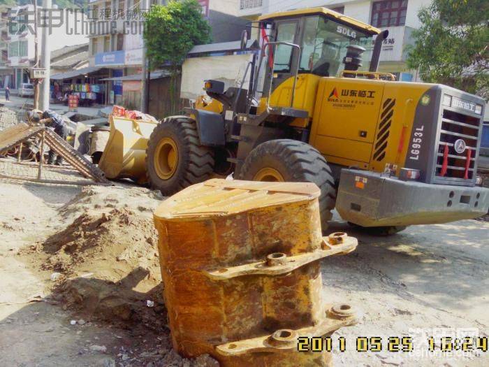

后来到工地了很忙,没时间拍开工时的照片,就直接为大家献上工作照吧,

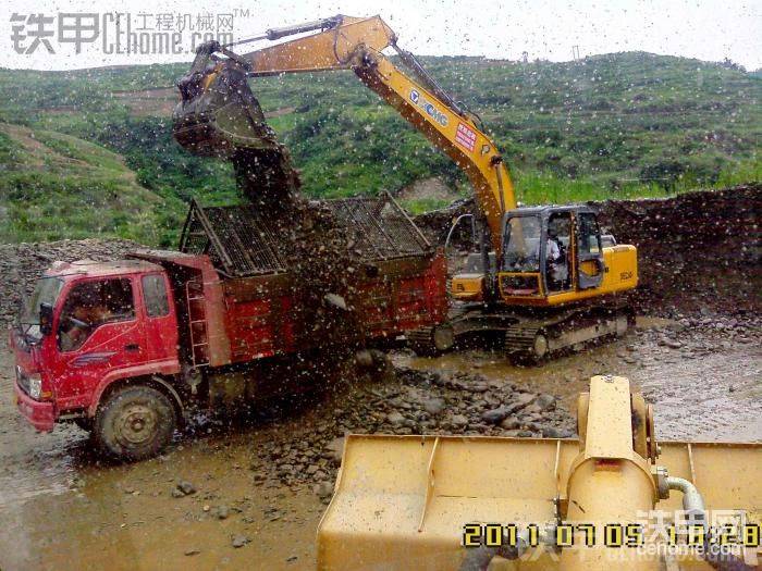

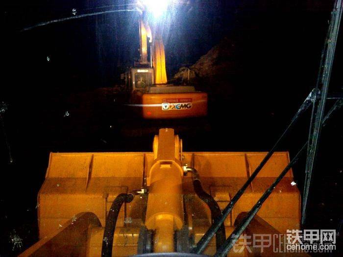

这个工地小二的工作就是全力配合老大(徐工210),负责把挖机淘金筛出的废料端走,看哥儿俩配合的多默契。。。
自己的工地,时常加夜班。。。

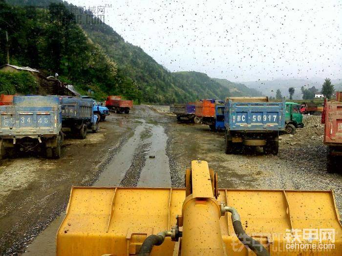

水退了,车全来了,生意不错呦,呵呵!!

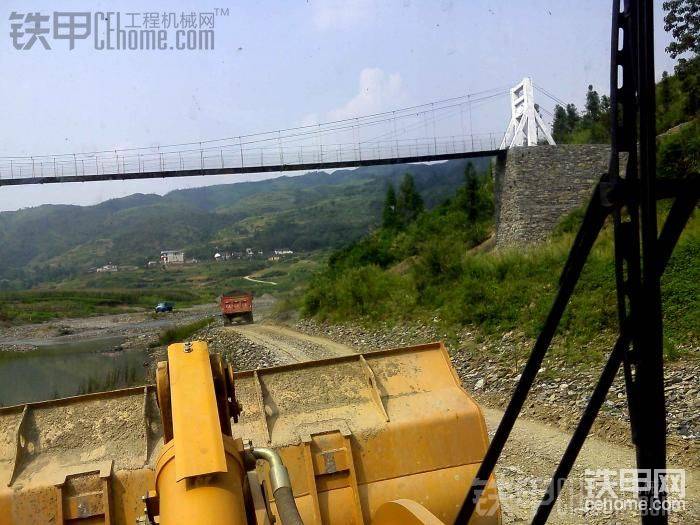

这架索桥在沙场下游,桥敦基础和砌桥墩的石头都是用徐工210挖的,还赚了一万多呢。。
