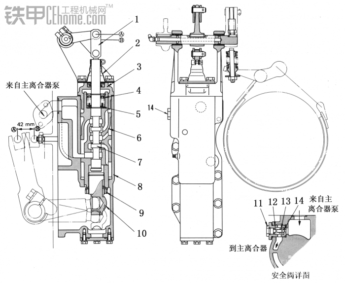

主离合器液压助力器图解,给大家学习交流一下,顶呀

1、连接杆
 2、防尘套
 3、支架
 4、弹簧(大)
 5、弹簧(小)
 6、活塞
 7、阀
 8、壳体
 9、螺母
10、接头
11、塞
12、阀座
13、弹簧
14、阀芯
A、结合位置
B、分离位置
