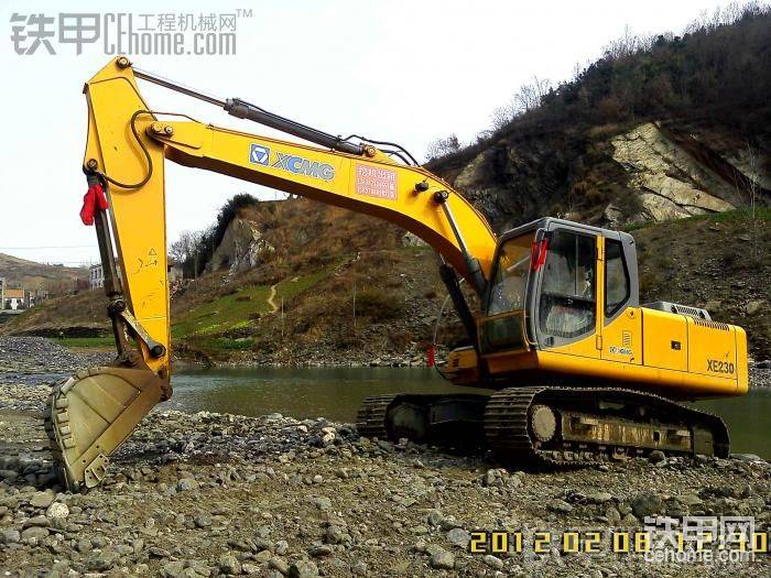

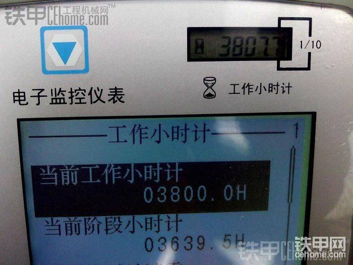

JJ已经3800小时了,这次发帖是把我为爱机换齿根和加固的全过程与大家分享。有什么做的不对或不周的地方,希望大家多提意见和建议。。。

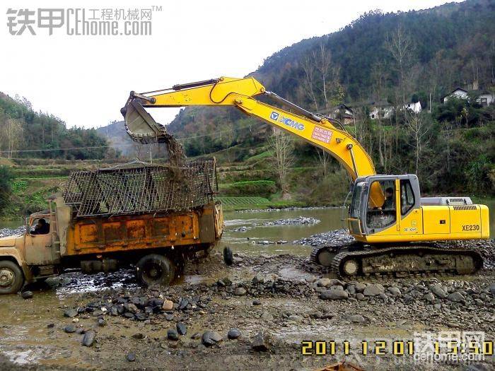

先来几张工作照

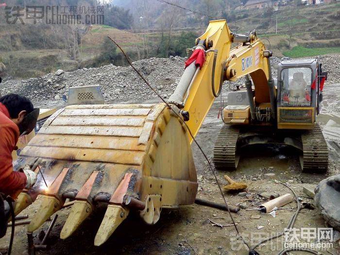

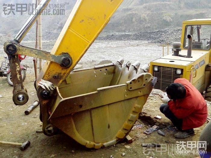

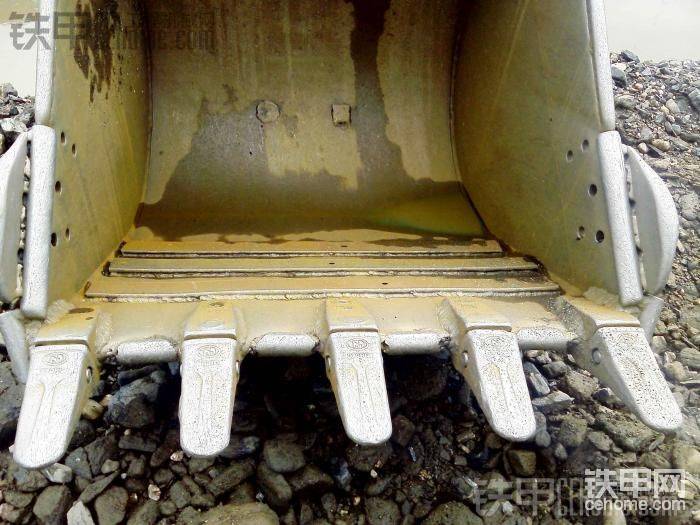

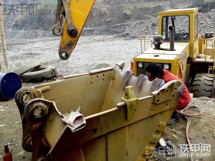

3800小时了,齿根还没坏过都是原装的,就是磨得没多少了,销孔也磨大了,装新销都不用锤,随地捡个小石头就能敲进去,干不到半小时活就掉了,有时一天要跳上跳下几十次来装斗齿,这可浪费了我不少斗齿和齿销,掉到河里就找不到了。只是一个令人头疼的问题,没办法只有要求沙场停工两天换齿根,下面就是全过程,废话不多说了,先上图。。

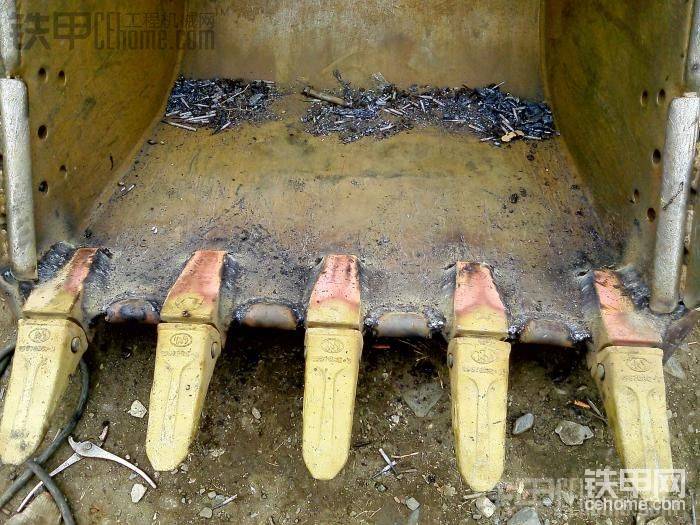

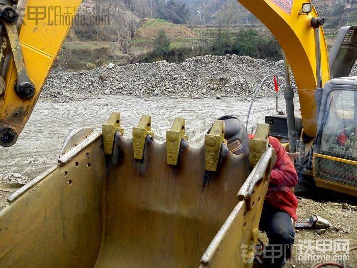

还剩最后一个了

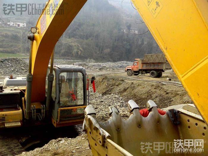

我用的是浙东的齿根,JJ原装齿根也是用浙东的,能用3800小时已经很不错了,看斗底里面都磨薄的鼓起来了。。

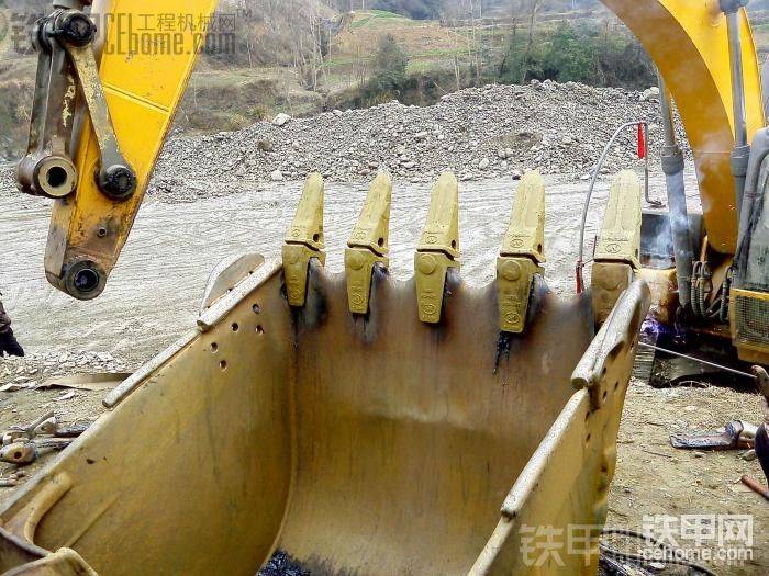

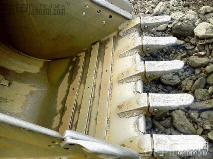

斗齿也是用的浙东,一直以来都是用浙东的,用过几个其他牌子的感觉没浙东的耐磨

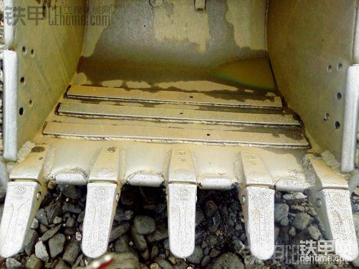

底板还是500小时时用汽车弹簧钢板加固的,真的挺赖磨的,估计干到5000小时再加固没问题。。

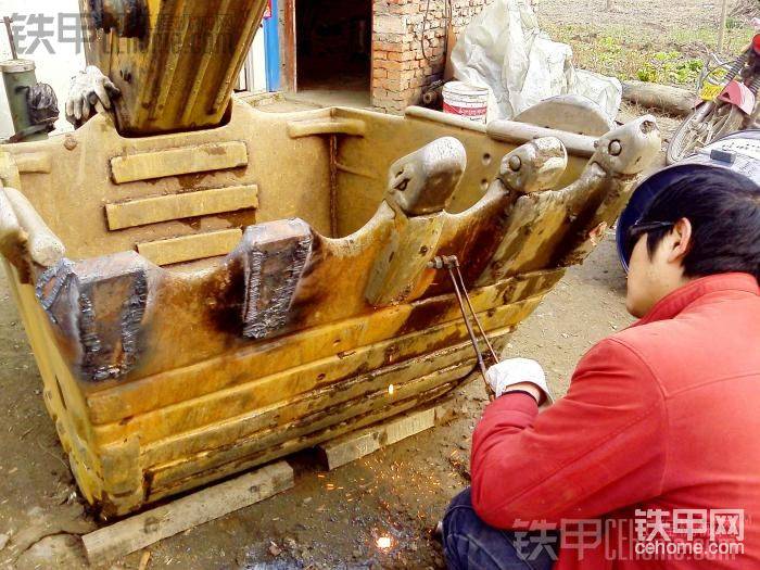

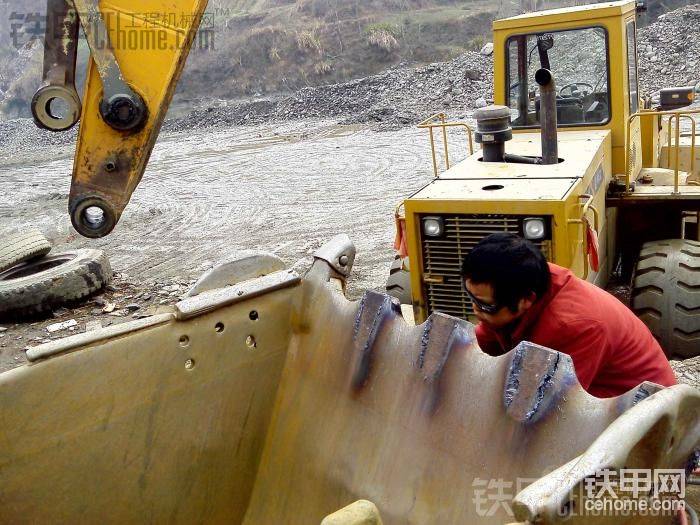

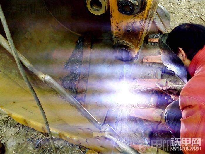

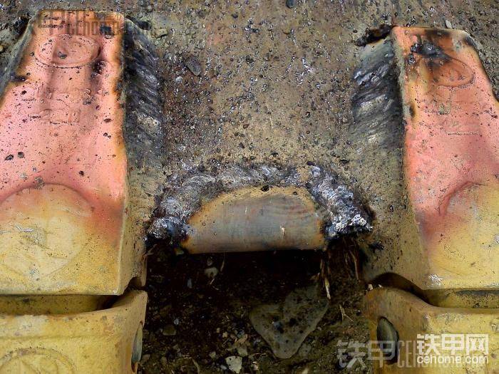

怎样?焊工技术还行吧?我可是花高价请来的,换5个齿根工时费就花了我1000块大洋,还包车接送。这可是被全县城公认技术最好的师傅,所以出场费就是高。。中间是用汽车的半轴的,因为半轴是高强度钢材,估计很耐磨吧
里面的底板也磨得很薄了,都有点变形了,还得加固一下,材料还是汽车弹簧钢板,贴了3块。。。跟师傅说了几句好话,加固没要钱算是帮忙焊的。。呵呵

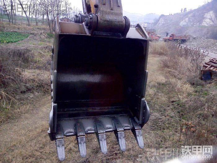

在水里捞沙真的好废斗啊,才干了一个小时就磨得倍儿亮地,这下可省事了,不用天天装斗齿了,,
