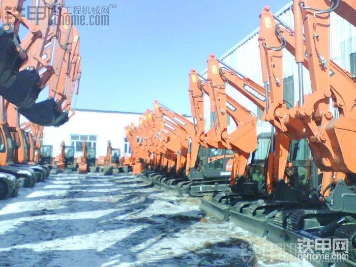

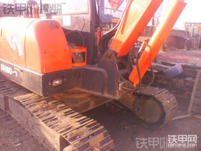

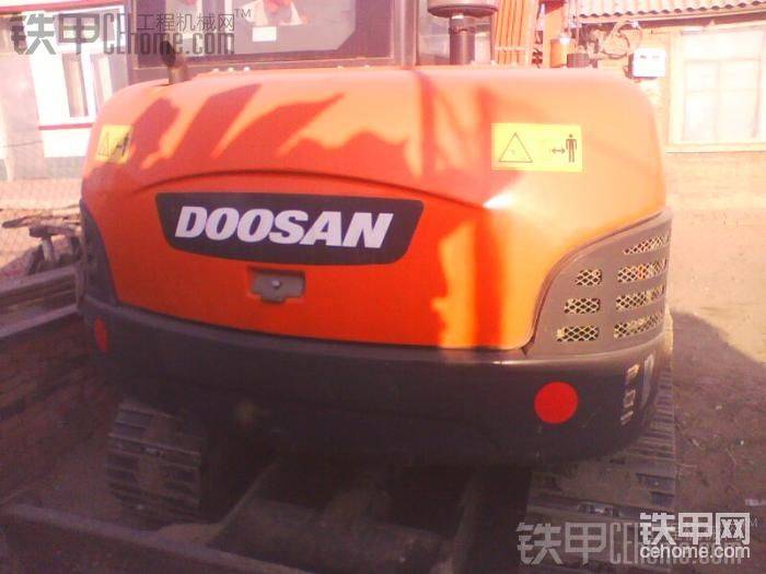

2011年3月7日提车到现在已经1680小时,下面看看我提当天照的照片像素不好就将就看吧。

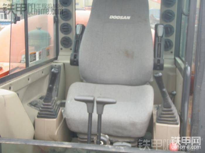

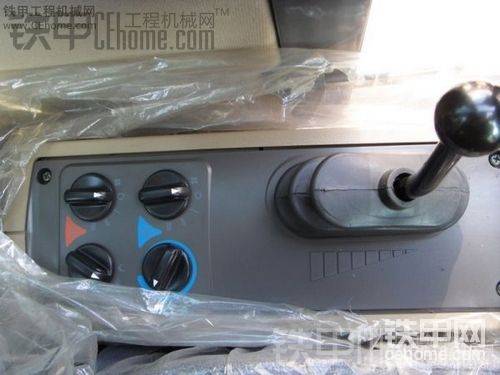

驾驶室:照片我没照就借用甲友的照片来说一下。

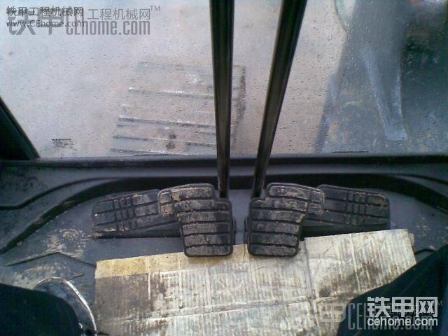

只能往前踩不可以往后,哪个没长脑袋设计的。晕!!!!!!!!!!!!!!!!1
斗山的座椅真的很好做着很舒服就是有点晃。手柄很轻工作时间长了胳膊也不很酸。空调很凉但是只能后面那8个空出风,前面没有。暖风也很热,就是声音太大很烦人,幸亏小车冬天没活,不怎么用(本人哈尔滨的)油门时间长了很很沉,得给上点油就好。
驾驶室里就说这些吧,剩下的也没什么好说的了。

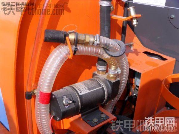

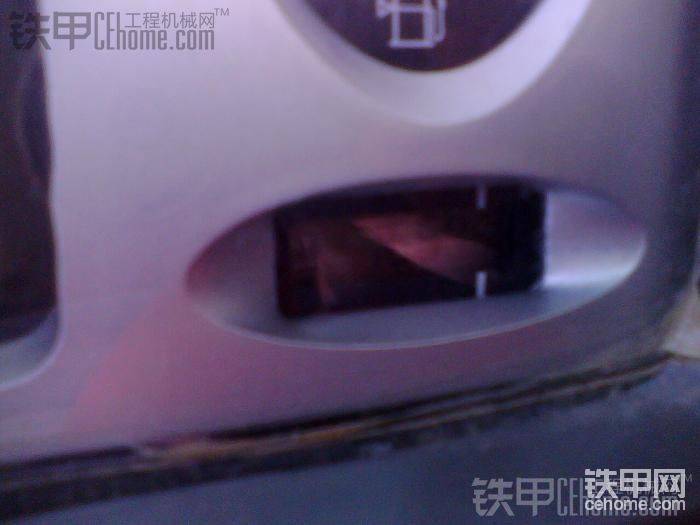

看柴油的透明管时间长了漏油,还看不清油到哪了!售后给换新的了

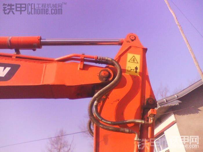

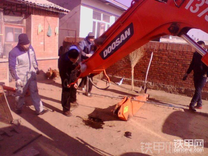

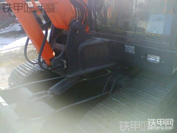

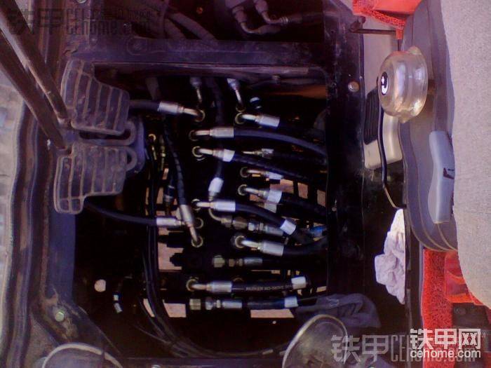

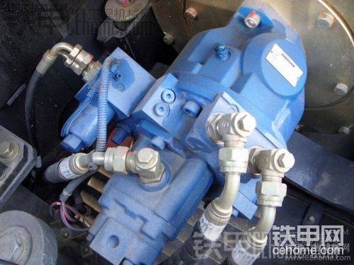

发动机:洋马的什么毛病都没有,零下20度的天气,给发动机和大泵交了点热水一下就启动了。液压:大泵和分配器什么毛病都没有就是液压管子是我最头疼的,提车这一年来换了3次液压管子,弄的哪都是油啊。都说油炸日历,斗山(大宇)难道你没炸吗。听售后的说我这批车的管子是从印度进口的,质量不好都得换。我就想印度哪有中国发达啊,你还从那进口,就图一便宜吧!!!!

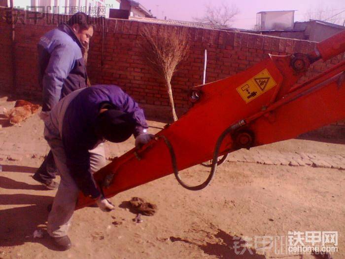

换管的时候我没照照片(没心情)第一次2根 第二次4根 第三次3根 T.M.D还有没换的呢,这几天也要换了因为要出保了,都换了换成国产的了,不知道质量怎么样,出保了他们就不管了,上哪说里去啊!!!!

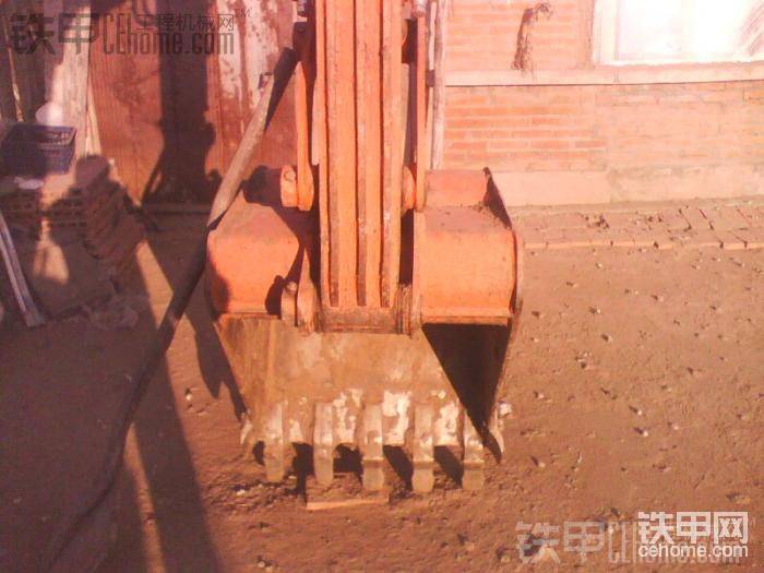

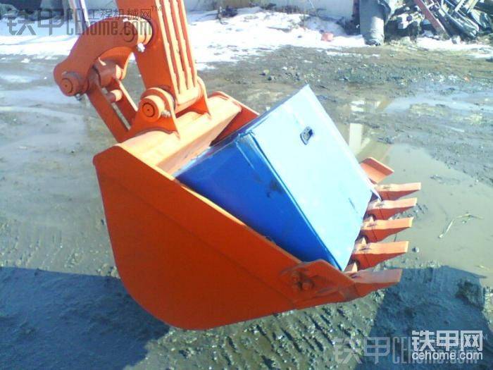

最可气的是我这车连二臂也换了,把臂怕到地上抬大臂上下有间隙,把轴打下来一看里面是个椭圆形,就是最上面那个轴。
做工太粗糙,擦车都能把手扎出血,你说上什么样吧,就不能磨磨在喷漆吗!!
没照几张很换就换完了,天很冷啊!

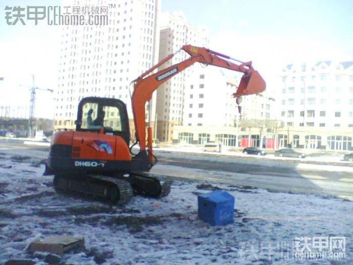

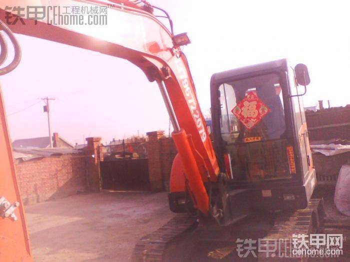

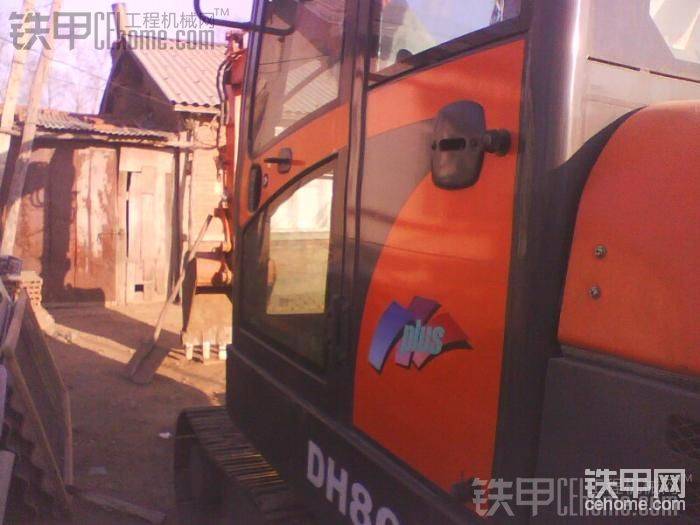

下面的就我车的照片 看看保养得怎么样?
1668小时,看不清。
这个车的动作还可以吧,协调性很好。旋转一开始快然后就慢了,旋转的时候有吱吱的声音。行走用龟当太慢,用兔子当快了但没有劲了,一拐弯就停了。
