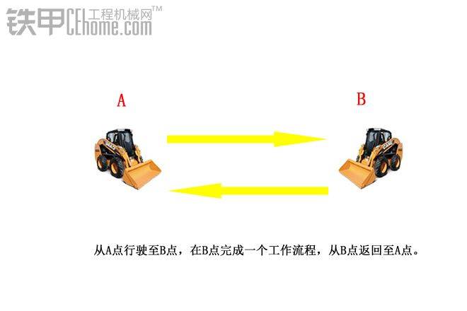

2、通过1的原理我们做一个试想,如下图,目前该车安装的是手持式定位油门手柄,假设我们需要尽快的完成一个铲装作业流程,目前滑移装载机从A点出发时是处于大油门状态,这样才可以以最短的时间内到达B点(结论:为了尽快到达从A到B无需使用到脚油门),然后在B点进行铲装作业,为了尽快实现铲装作业流程,马力和油缸动作就需要发动机来提高转速来达到(结论:为了提高效率和节省时间无需使用到脚油门),在B点完成流程后还需要尽快回到A点,到达A点后一个流程工作结束,手油门回到怠速状态,随后发动机熄火(结论:为了从B点尽快返回至A点无需使用脚油门)。

模拟示意图
模拟示意图
