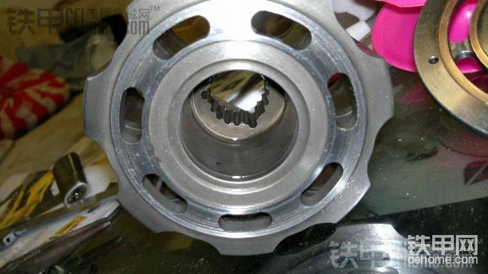

  前天下午接到挖机师傅的电话,说干着活  旋转就出现了异常,转的时候 会发出 咕咕咕的异响,而且阻力很大,速度慢。我估计是配流盘和泵胆出问题了。
  前晚回家就直接去工地把 PC60拖回了家,下拖车后就自己试了一下,根据声音和操作手感判断出了问题出在旋转泵内。

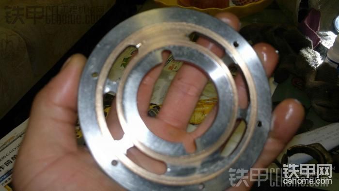

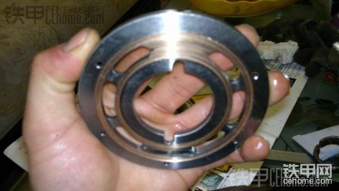

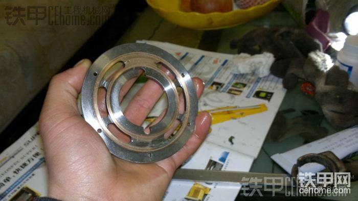

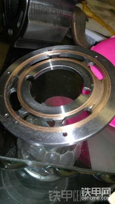

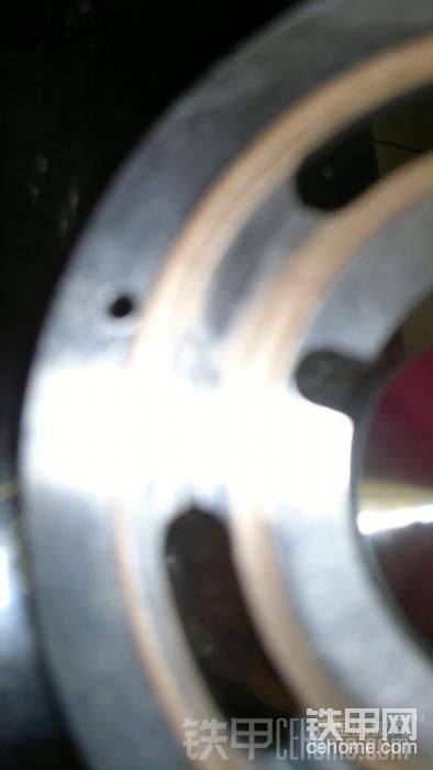

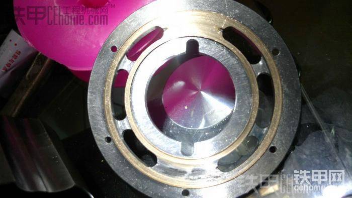

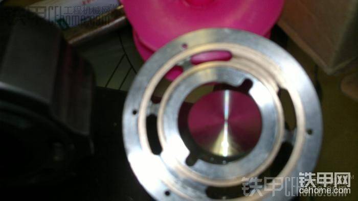

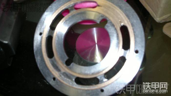

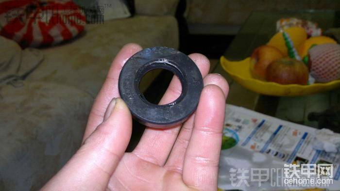

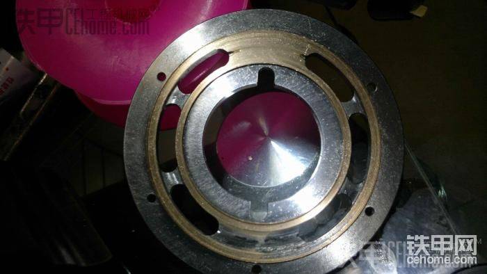

  昨天一大早用了两个小时把旋转马达拆下来了解体后发现配流盘平面磨损严重(泵胆与配流盘结合的那一面也出现了凹凸不平的槽,泵体底部的油封也漏油了,材料是在重庆发的,不知道这个品牌的液压件好不好!
  大家看看我换下了的配件吧,旋转马达我已经装好了,今早上才装车试机,一切正常~!(由于我一个人修的,所以过程都没有拍下来)
