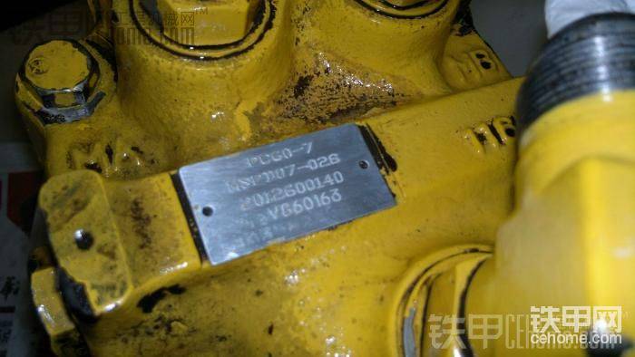

我的这台小松60-7 是2008年的机机,我一直开到去年9月底,没出过什么故障!工作时间在4000多,活不多,耍得比较好~!
后来买了卡特307后 ,我就没开PC60了,请了一位师傅开~!
昨天下午接到师傅的电话,说干着活  旋转就出现了异常,转的时候 会发出 咕咕咕的异响,而且阻力很大,速度慢。搞得我一下午开挖机都在想旋转马达的问题,只要不是大齿圈问题就谢天谢地,因为搞齿圈太坑爹了~我当时估计是配流盘和泵胆出问题了。

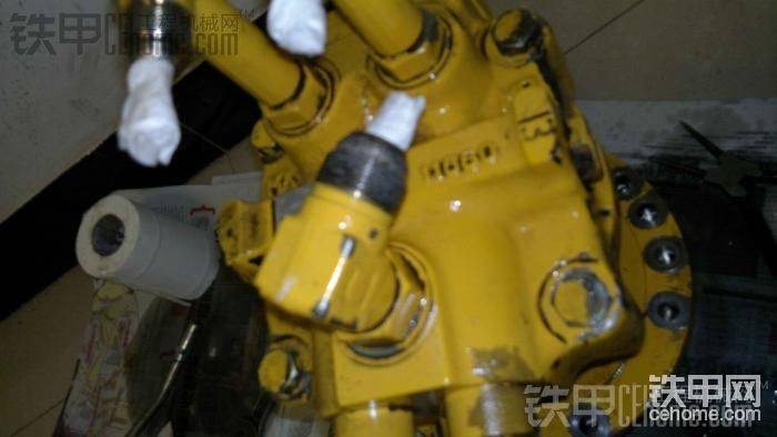

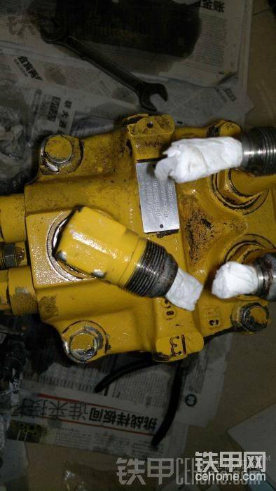

昨晚回家就直接去工地把 PC60拖回了家,下拖车后就自己试了一下,根据声音和操作手感判断出了问题出在旋转马达。

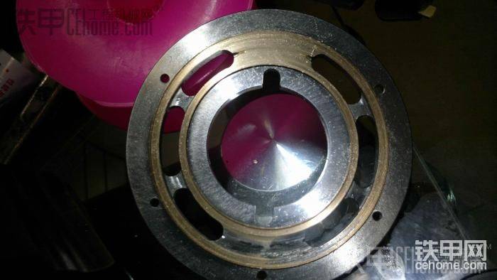

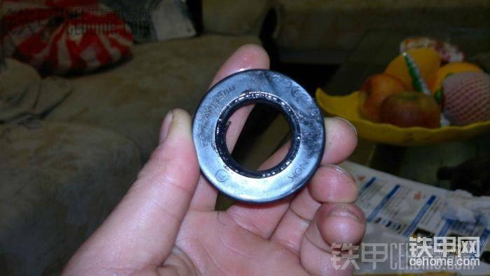

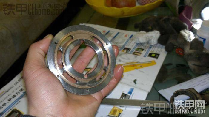

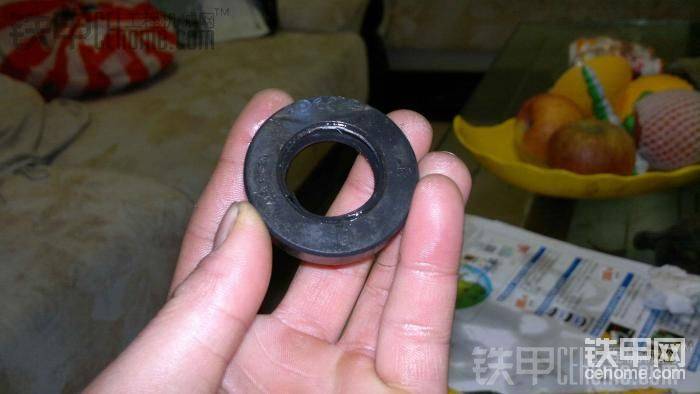

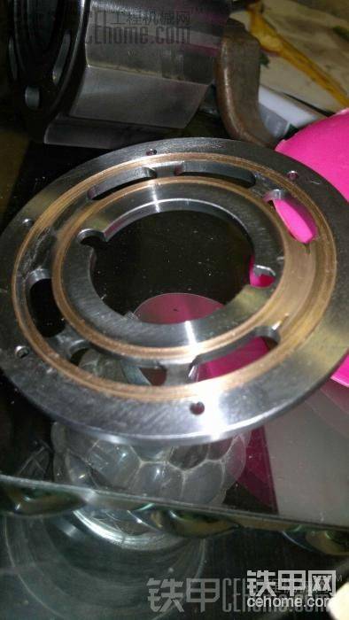

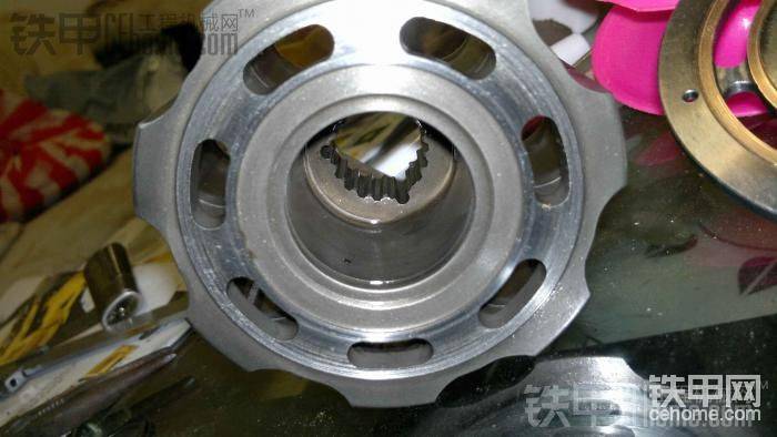

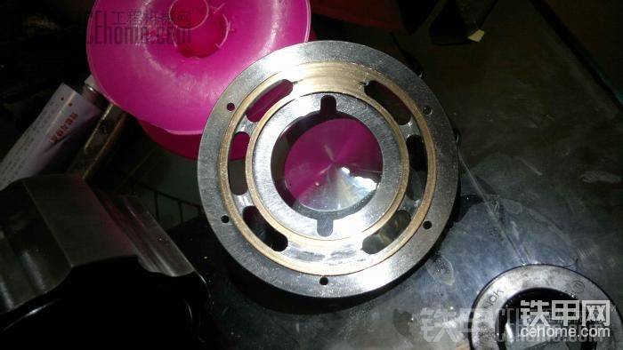

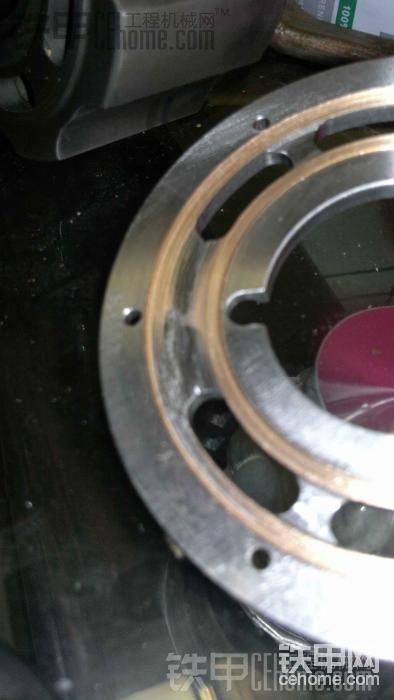

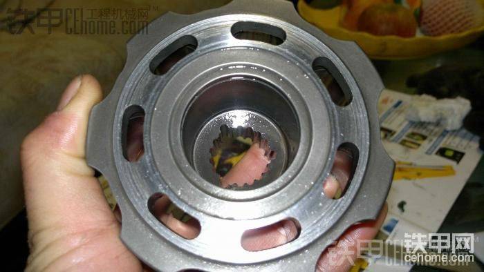

今天一大早用了两个小时把旋转马达拆下来了, 解体后发现配流盘平面磨损严重,泵胆与配流盘结合的那一面也出现了凹凸不平的槽,泵体底部的油封也漏油了,但这不是出问题的关键!

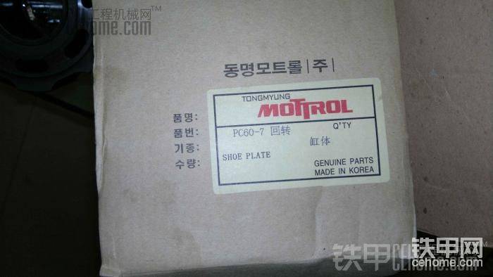

直接上图了,中间的过程没有拍下了,因为只有我一个人修,早上拆完了,就打电话到重庆发货,(配流盘和泵胆一共1800元)然后就去上班了~ 晚上才回家,工地做完了把307也拖回来了,明天换液压油~!
大家看看我换下了的配件吧,旋转马达我已经装好了,明早 才装车试机
