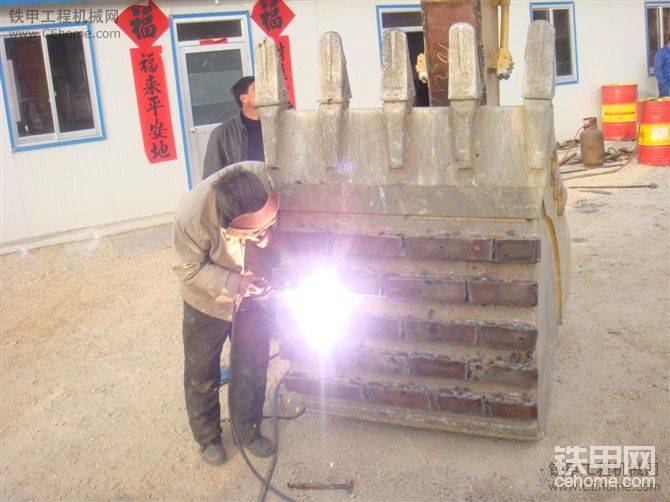

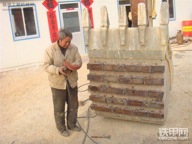

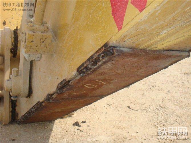

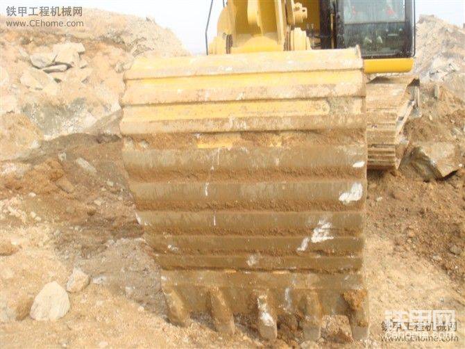

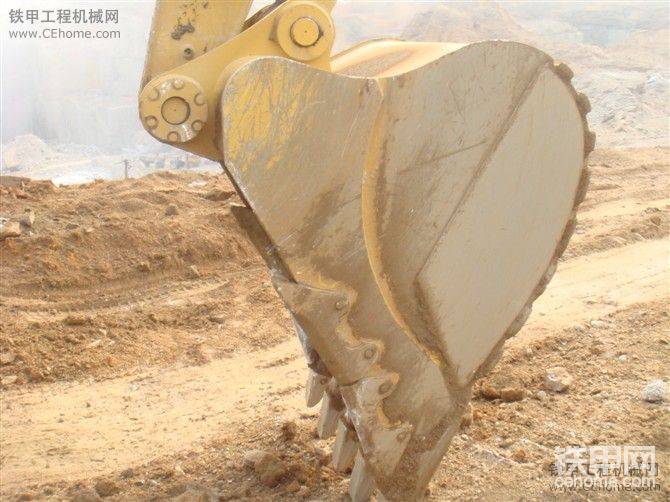

唉,没有经过热处理,这样焊会增加钢板的内应力,适得其反,还有你斗背的耐磨板从侧面看还不需要加,这样会增加挖掘时的阻力,没什么好处

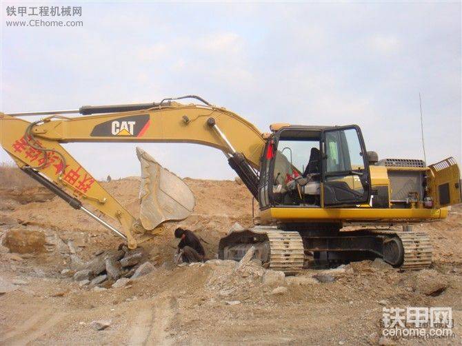

小臂贴的那个3个厚的太薄了
三鑫
2018-03-11
天呐!可惜了。楼主啊动臂,斗杆,挖斗加固也没你这么个搞法的啊!

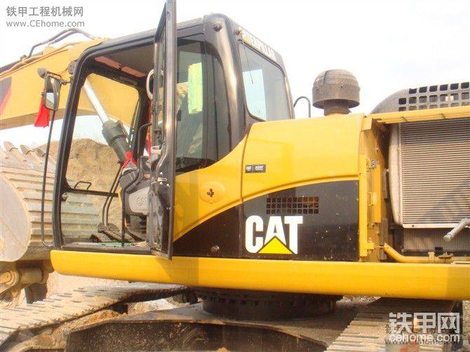

哥们机子不错但是驾驶员不行,新车呀,你看PP刮的,刮到PP的驾驶员只能说明他不细心,其实细心的驾驶员每次回转时都回注意后面的
铁甲★终结者
2018-03-11
回复 22# 1046509812 那出厂时,怎么就是横着的???回复(0)
