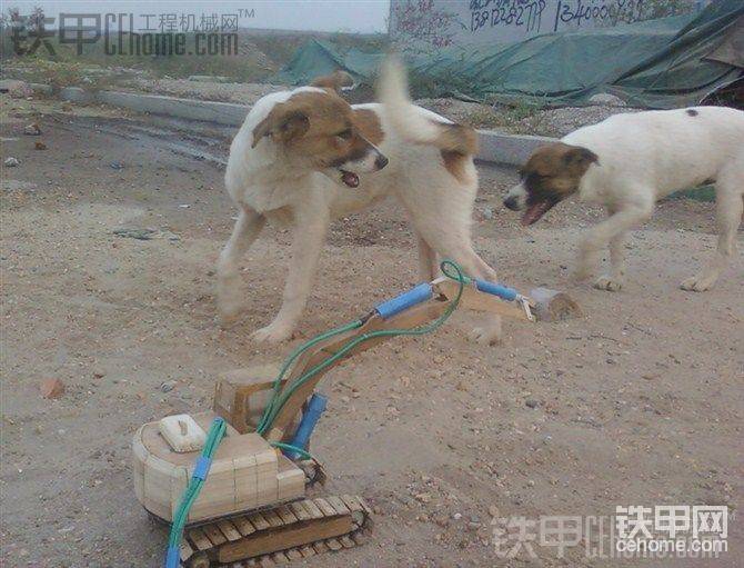

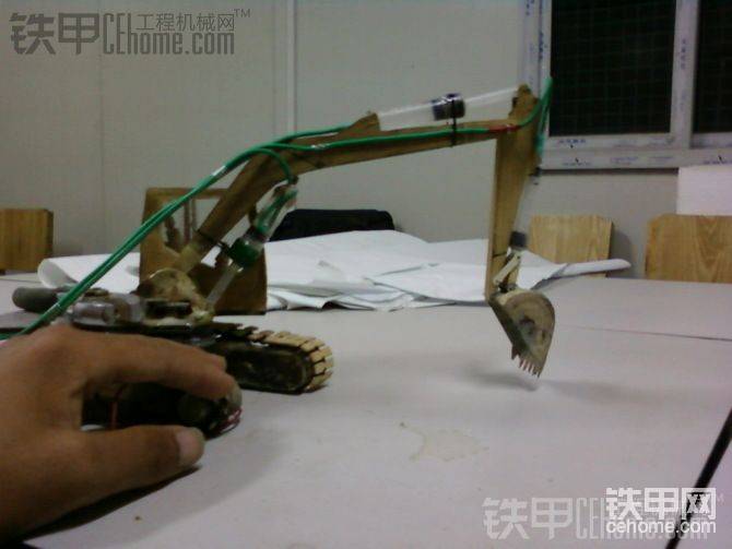

      有时候下雨没事做,没电视看,没网上,我就开始筹备我的第二个模型了,
当时就想到了用螺杆的压力,只是因为没有合适的减速电机而做罢,

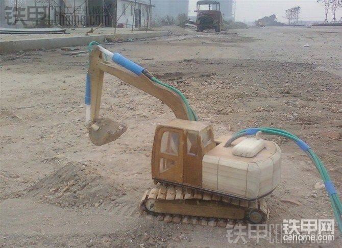

    然后就改成了针筒的,用水做压力
做模型的过程就是做着玩着。享受过程
还在继续改进
短小臂
在700铲斗上合影

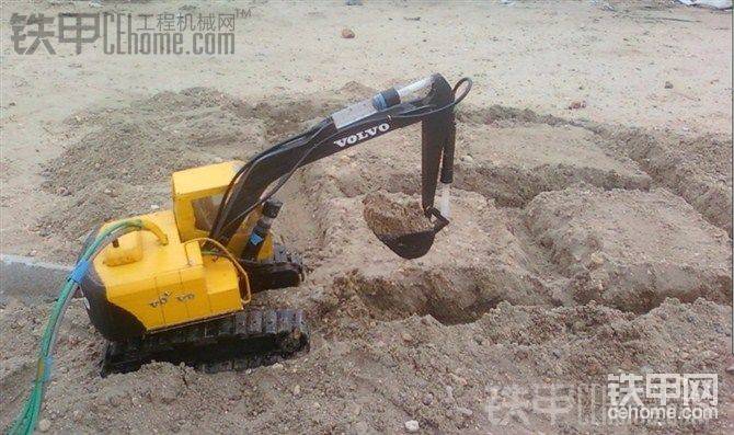

送给沃尔沃公司

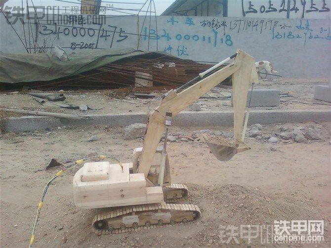

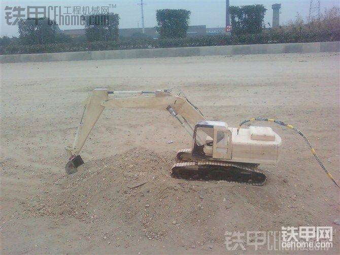

就这样我就开始做第三个了
[img=700,0]https://img3.cehome.com/forum/201112/07/131014sjlloq0jq38ltyyq.jpg[/img][img=700,0]https://img3.cehome.com/forum/201112/07/13093908dbwfh51fb111ta.jpg[/img][img=700,0]https://img3.cehome.com/forum/201112/07/130923y5hp27r7k5y73i5k.jpg[/img][img=700,0]https://img3.cehome.com/forum/201112/18/134547t5wzszg2tz5tgrcg.jpg[/img][img=700,0]https://img3.cehome.com/forum/201112/18/134540q548o3ufi2q8t8qe.jpg[/img]
因为大臂两个电机不能同步的原因,我把大臂两个电机换成了一个电机,铲斗电机也换了
