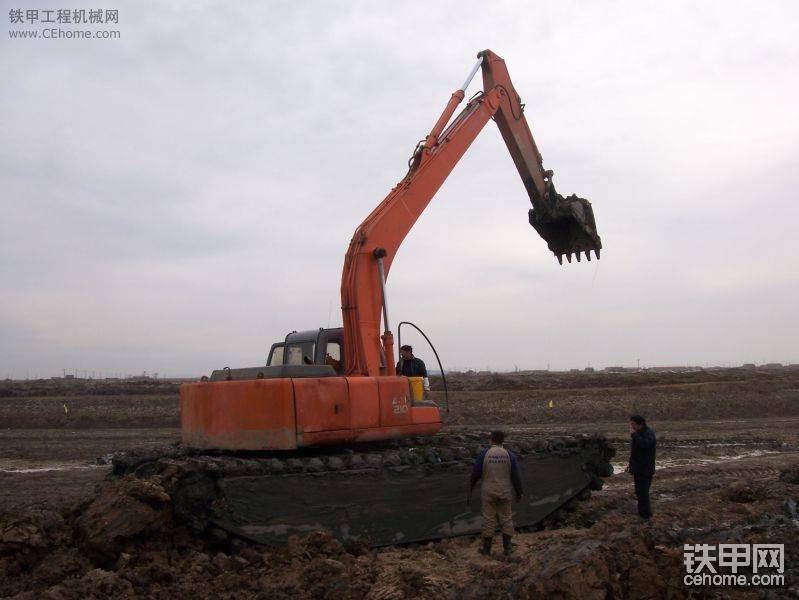

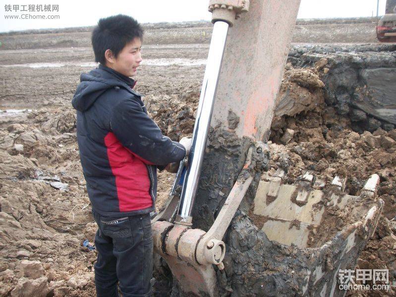

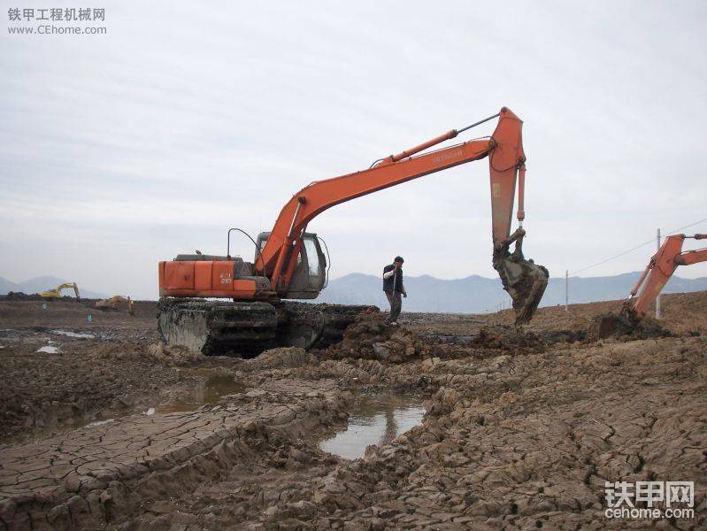

杯具年年有今年特别多~!图狂多不要抢我的发图位置~!大臂撕裂了~!臂不是我们自己接的,是修理厂(专做铲斗)做的~主要是便宜,我们底盘改好了就把焊机卖了,剩下的材料也卖了,焊工解雇了~谁知道用了一个多月感觉大臂短了就想接长,正好修理厂老板说他做便宜还能保一年,就在他家做了,3个大臂搞了6天。我姑父那台大臂头焊歪了,返工耽误了两天。不过他们改的时候我去看了一下,方案不大好,
我的方案主要有两点,一是油缸支点前有块内衬的方板,不是问题钢板有很大的柔软性可以割开后掀翻,这样钢板会在重力作用下产生很大的缝隙,这缝隙足以让一个人用氧气割里面的衬板,第二个是油缸支点尾部的厚钢板是有弧度的,这一点也没问题,直接在弧度前割断厚钢板,把油缸支点的弧度直接去掉。
可惜修理厂老板坚持他的方案~其实我知道他是想省料子,他的方案直接就用前面的薄一点的钢板是1cm厚。我的方案就需要1.5cm厚的。最后老板和姑父在老板保用一年的承诺下用了他的方案,不过我要求油缸支点下的钢板换成1.5cm。老板没同意,还和我抬杠,最后就按照他的方案做了~
今天去工地送衣服给驾驶员,路上运到姑父,他说他的大臂裂了~说很长的裂痕~真的很惊讶~!
