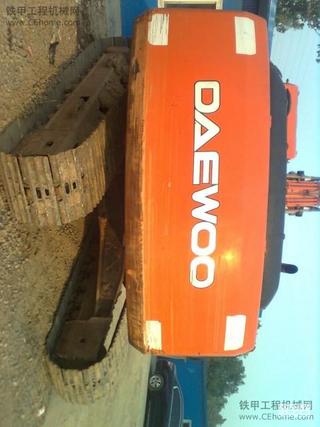

师傅们这个动作时怎么完成的?

这个动作首先是大臂撑住地面往左转的话就把左踏板踩后右踏板踩前同时操纵杆往右转!你得明白?我说的很详细了,反之一样

还要看一下驱动轮在前面还是后面,不要误人子弟

行走加转向!

哈哈!驱动轮在前后,都不影响的。

这是基础的标准动作, 用这个动作调头的,使用3次调头完毕是标准,过少对履带损伤大,过多效率太低。
