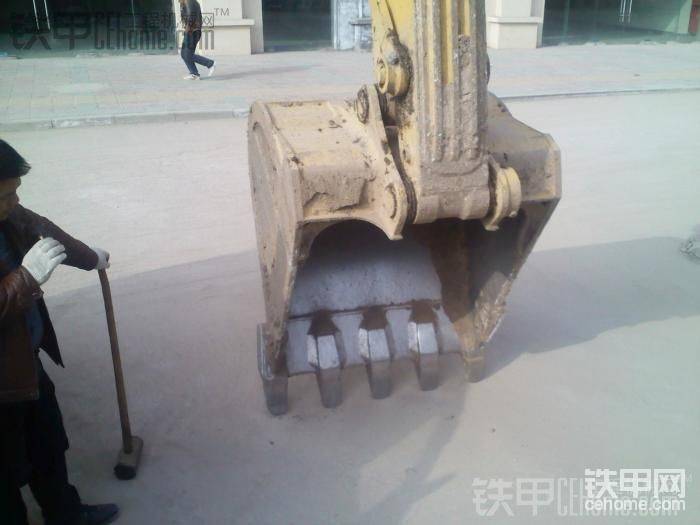

砸斗齿销子,有什么技巧。
农村人进城
2018-03-11
别的机的话可以拿跟钢钎~~~要是小松机的话~~不用多想了,直接吹红去吧~~~换过一次小松牙齿怕了~~打销打到都想哭去~~
夢ˇ在美我Bú佩
2018-03-11
工地仓库都有电锤的…借个尖头的…对着打…两下掉了…销子断了也用电锤…很好用的…老板就买一个…斗子上有混凝土就打…谁还用锤子啊…
猪晓林
2014-04-30
用那种10来斤重的大锤.
zhuhengtao
2014-04-29
这个办法看似挺好,不知道实用不?
zhuhengtao
2014-04-29
也想过这样的方法,但没试验过,不知道灵不灵?
ttmyyy
2013-03-11
砸下来以后,千万不要买质量不好的销子再装上去了,真正的好销子是40CR+弹簧钢的+调质的,不管怎么挖销子都是能打出来的
枫雨
2013-01-24
找个比销子稍细的钢筋,长度要比三个齿座间的距离再长一些,从一头敲三个出来,换到另一头再敲两个。安的时候从最中间的开始上
fdz479680
2012-11-11
一要准 二要狠 哈哈
《卡特迷》
2012-02-07
我不知你是怎么打的,反正我们是先振振牙齿里的泥,然后左右敲斗齿销,很容易出来的
《卡特迷》
2012-02-07
