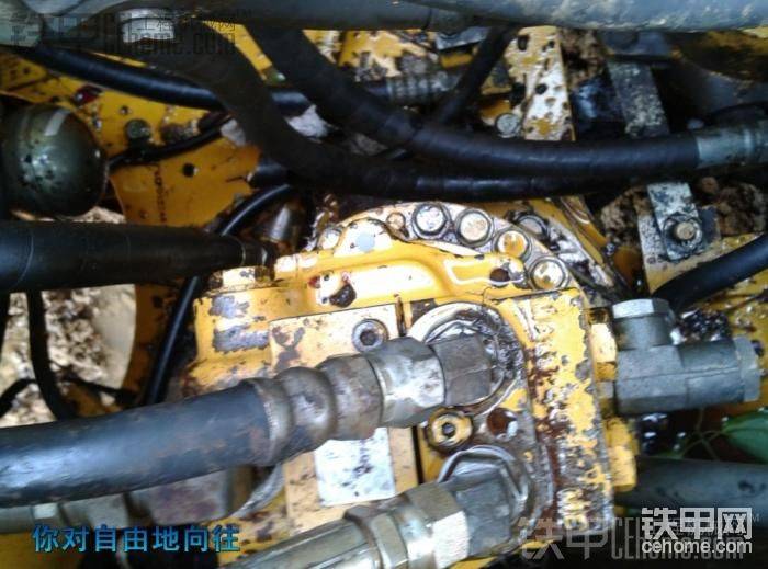

这回相信了吧   老板把这机上的200型号的斗子大概0.7吧  斗齿也是200的    再说修液压吧  那师傅过来看了   也试了机器  对这机器的工作状态表示强烈的反感   我觉得这是吓老板 要他去大修  嘿嘿  那师傅到处看了看  也测了压力   他说要想搞好机子 必须拿主泵去深圳修    老板权衡半天还是舍不得   毕竟这挖机刚刚买来才十几天就到处要修 实在划不来    就要师傅随便搞一下能不能搞好或者搞一般活能做      那师傅就换了一个东东   我不知道叫什么 别BS我  我没学过我估计我师傅也不知道  上图看看
就是那新的   搞半天  还是力量一般般   后来那师傅又在主泵那里调了下压力     开机 结果 亚历山大爆管了    漏了一桶多油    修好管子  再把压力调小一点   就很晚了  没拍了  老板就这样凑活了   那师傅在老板家睡 了一宿   就回去了    要了5000多块   来时打了4000给他   后来那螺丝要1200    就给了   还有车费还没算    我试了一下   上拖车竟然还要挖着上   唉  不管了    老板不修了  我也没多说  上图给你们看看     就这样了   我刚刚回来  才发了个帖子  老板就来电话催了   又要开工了
